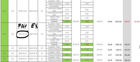

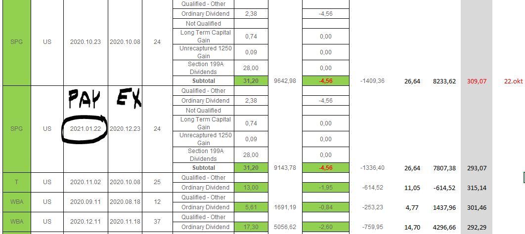

Pár kérdés felmerült
-Mi van akkor ha az osztalékfizetés napja Magyarországon szünnap, ergo nincs arra mnb árfolyam, pl: okt23-ra esett?
Melyik árfolyammal kell számolni, az előtte levő munkanap okt22 vagy az azt követő munkanap ami okt26?-Egyáltalán a kifizetés napja árfolyama számít vagy az ex-div date napja?
-Mi számít az ex-dividend date vagy a kifizetés napja, ha például az egyik 2020 a másik 2021?
Ha az ex-div date 2020dec15, és a kifizetés meg 2021jan15, akkor ezt melyik adóbevallásba kell szerepeltetni? -

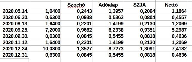

Itt leírtam, hogy hogyan kell kiszámolni.
De SZJA trv. 29. §.: "Ha a jövedelem után a magánszemély kötelezett a szociális hozzájárulási adó megfizetésére (kivéve, ha az költségként elszámolható, vagy azt számára megtérítették), a megállapított jövedelem 87 százalékát kell jövedelemként figyelembe venni."
2019 I. félévben ez 84%.
Én nem ezzel számoltam, hanem pontosan a 17,5 és 15,5 %-ot vontam le, de átszámolhatod a trv-ben írt értékkel.
Az SZJA-t azért nem kell a teljes összegre figyelembe venni, mert a szochót, mint adó után nem kell másik adót (SZJA-t) fizetni. Az adót nem adóztatják.
Úgy is mondhatom, hogy a szochót- költségként számolhatod el, így ennyivel csökken az adóalapod. Viszont így a szochót sem a teljes összegre fizeted meg, mivel a szochó alapja az SZJA alapja.
Egyébként a többi költséget is (jutalékok, havi díjak,...) is elszámolhatod, ha tételes ktsg. elszámolást használsz. Ez is csökkenti az adóalapot. -

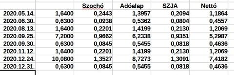

RC írta a dollárokat, én meg forintba átváltottam őket, de nem értem a számításodat.
Szochó május 14-én 17.5% volt szóval nem lehet 0.24$ dollár levonás, mert az csak 15% lenne. Július elsejétől 15.5% a szochó. Az SZJA-t pedig már úgy számoltad ki a 15%ot, hogy levontad belőle a szochot is. Gondolom a teljes osztalék 15%át kell nézni amikor szja-t levonják, meg teljes osztalék szochoját amikor azt vonják le.
RC vont le mindent automatikusan. Július elsejétől pedig nem 17.5% szochot vontak le hanem 15.5%-ot szintén rögtön amikor osztalékot megkaptam.
Nekem teljesen más értékek jöttek ki, mint ami neked, de amit RC levont tőlem az is teljesen más volt, mint a te számításod.
Pl. 10,0800 15.5%-a az 1,5624, számításodba pedig 1,3527. -

A számítás úgy jön ki, hogy az adóalapra ha rászámolod a szochót, az kell legyen a bruttó. Ha nem megy a kiszámolása ( a jegyzettömbös dolog miatt
), akkor 15,5%-os szochó esetén: a bruttó 86,6%-a az adóalap és ebből jön le a 15% SZJA, mivel a szochó nem lehet adóalap. Tehát a nettód a bruttó 73,6%-a. ebből lehet visszaszámítani az SZJA-t és a szochót. A bevallásban van a szochónak is sor, keresd meg, fejből nem tudom és mindenhova Ft-ra kerekített értékeket kell beírni.

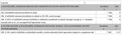

@mgoogyi: A képet amit küldtél a 2019es adóbevallásodhoz ott 182-186-188. sornál az Adó 0 volt beírva. Szóval ha nekem vannak amerikai részvényeim amik osztalékot fizetnek akkor oda nekem is 0-át kell beírni és 189. sorba kell az adót be írnom? Meg ahogy látom neked 15% van kiszámítva adónál, szóval neked nem vontak le szochot vagy pedig elérted a szocho felső határt és ezért nincs ott kiszámolva? -

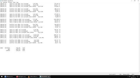

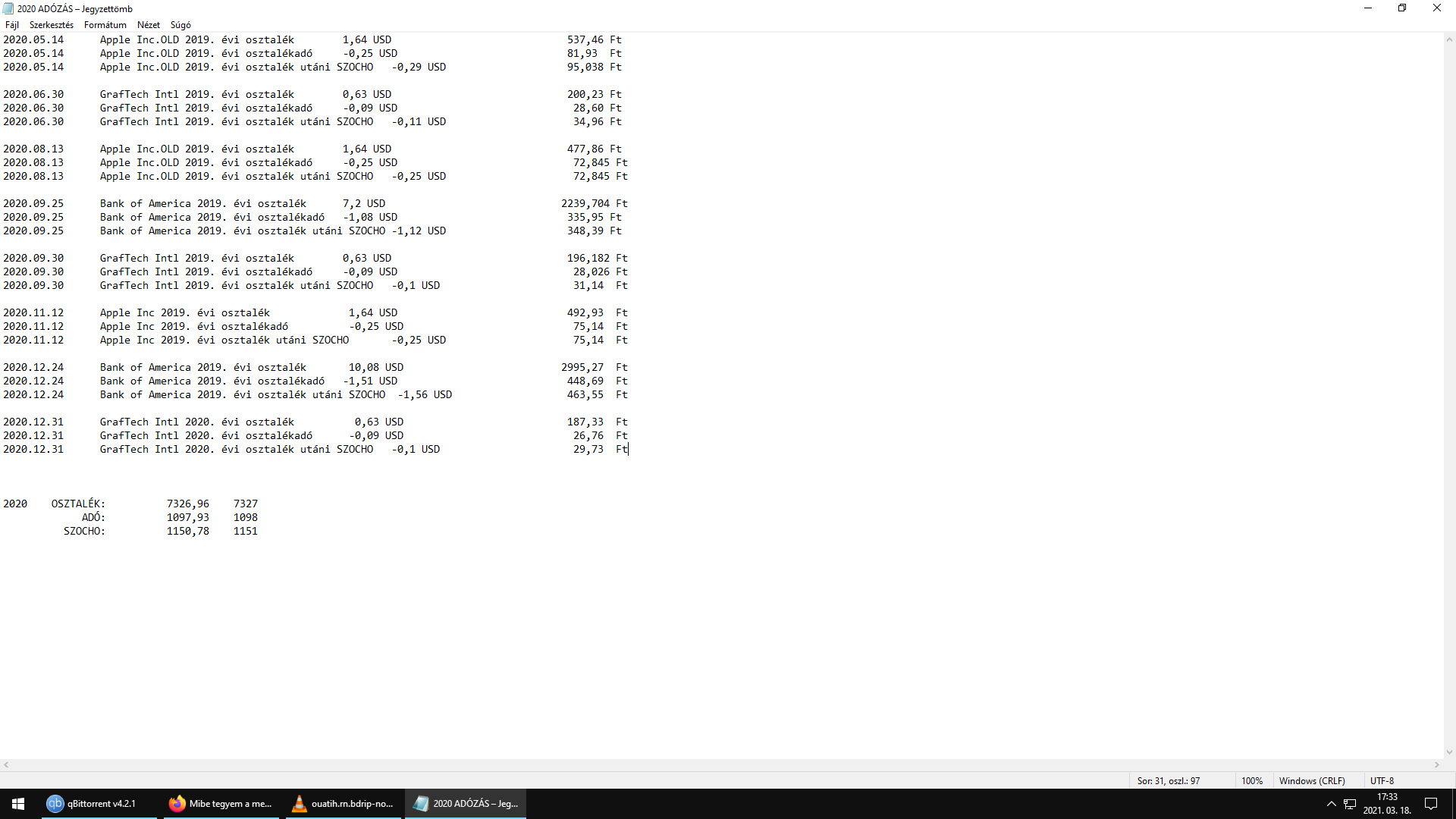

Én számoltam ki, jegyzettömbbe, amúgy randomcapital bróker cégnél vagyok és a felületén meg lehet nézni, hogy milyen részvényeket vettem mennyiért, melyik részvény után kaptam osztalékot meg mennyit, meg a dátum is ott van. A dátumot+részvényeket+dollárt, hogy mennyit kaptam meg vontak le azokat bemásoltam a jegyzettömbbe, majd a mnb oldal alapján oda írtam mellé, hogy az mennyi forint.
Csak nem tudom, hogy hány tizedesjegyig kell leírni a forintot, vagy, hogy elég csak egész számra kerekíteni, ha pedig kerekítek akkor mi alapján? Így pedig az összeget se tudom beírni a tervezetbe, mert nem tudom, hogy most akkor pontosan hány forintot kell beírnom
Valamint még SZOCHO-t is vontak, de a fenti tervezetek alapján az adóhoz csak 15%-ot kell be írni, viszont tőlem többet vontak, mert szocho-t is levontak így gondolom a tervezetbe adóhoz valahova be kéne írnom mindkettőt. Életembe nem csináltam/szerkesztettem még az adót, mert csak tavaly óta vannak részvényeim és tavaly óta kapok osztalékot is. -

Így számoltam ki amúgy az osztalékokat+az adókat amiket levontak. Az aktuális mnb árfolyamon. -

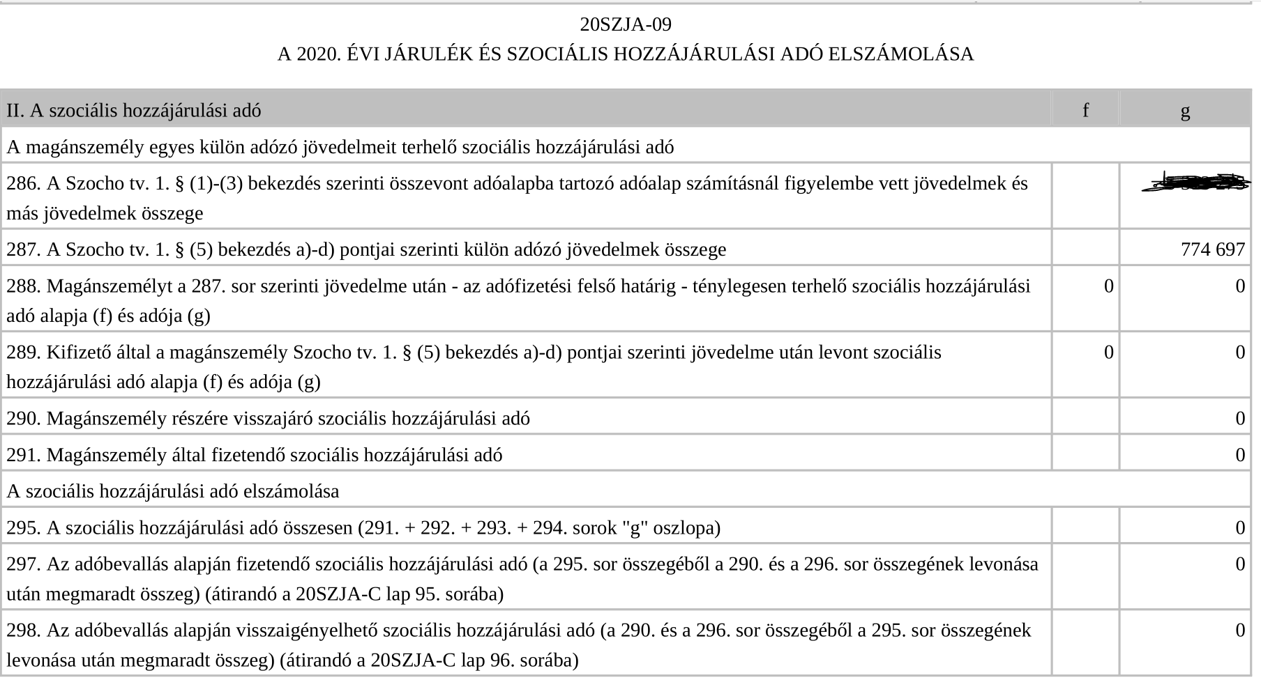

Tényleg, ezt a képet már láttam tőled. Viszont nekem SZOCHO-t is vontak le, azt nem kell sehova beírnom akkor? Mert ahogy elnézem a fenti képedből kiindulva itt csak a 15% adót írtad be. Mert 7366 15%-a 1117.

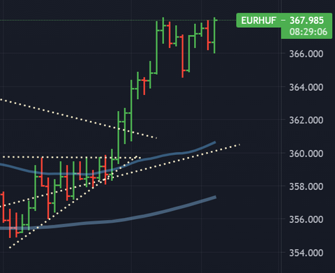

""8:10-KOR" = Megkerestük a lokális mélypontot " - "8:10-kor az euró 366,48 forinton állt, ami jelentős erősödést jelent a szerda kora esti 367,82 forint után."
""JELENTŐS ERŐSÖDÉST JELENT" = 0.36%" - kinek mi a jelentős...
""Ismét erősödik" - Lásd grafikon..." - március 10-én is 367.5-ről kezdett erősödni 364.5-ig
Mindig kérdés az időtáv és ki mit ért jelentős alatt, de az 'ismét erősödik a forint'-ra adott reakciód ettől függetlenül trollkodás...
Ne vedd el az emberek örömét, hogy akár csak órákra is de tudjanak örülni valaminek.
(mondjuk felőlem gyengülhet nyugodtan)
Ixion77
"JELENTŐS ERŐSÖDÉS" = 0.36%
"írja az MTI" - Aki korpa közé keveredik...
"Ismét erősödik" - Lásd grafikon.Gondolom, hogy ez komoly, mert viccnek durva. Ami helyénvalóbb lett volna: "Továbbra is történelmi mélypont közelében a forint"

Időszerűen én is egy adós kérdést dobnék be: van az Erste-nél vezetett számlámon néhány osztalékot fizető részvény, amire az adóbevallási tervemben annak megfelelően ki is számlázták a fizetendő adót. Viszont a csavar a dologban, hogy az Erste minden osztalékkifizetésre felszámol egy költséget, amit ha az osztalék nem halad meg, ők lenyelik az egészet. Ergo, az osztalékból amit az a részvény fizetne nekem, én egy forintot nem kapok. Ez alapján ezt a tételt kivetethetem a bevallásból?

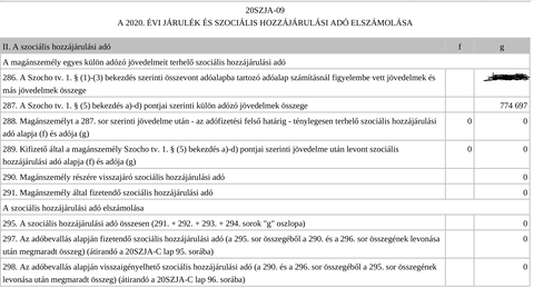

Részvények utáni adózásról lenne egy két kérdésem, pontosabban osztalékok után.
Random Capital Zrt.-nél vannak részvényeim amik után kaptam osztalékot is, osztalékokból levonta a random capital a szochot is meg az adót is és így a nettó pénzt kaptam csak meg dollárban.
Van ügyfélkapum így a tervezetemet ma néztem meg a nav oldalán. Ott szerepel a cég is aminél dolgozom, valamint a random capital is benne van: "AZ ELKÜLÖNÜLTEN ADÓZÓ BELFÖLDRŐL SZÁRMAZÓ JÖVEDELMEK ADÓJA
172. Ellenőrzött tőkepiaci ügyletből származó jövedelem és adója ("a" oszlop: 2020. évi veszteség)" itt van egy összeg, valamint itt.
Kifizetőnek minősülő befektetési szolgáltatónál elért eredmény ( - veszteség / + nyereség)
c6. RANDOM CAPITAL BROKER ZÁRTKÖRŰEN MŰKÖDŐ RÉSZVÉNYTÁRSASÁG -17877Áprilisban vettem apple részvényeket, augusztusban volt részvény split és ennek hatására a bróker oldal 17877 veszteséget realizált (áprilisba eléggé magas volt a dollár árfolyam, augusztusba meg már annyira nem, valószínű ez miatt volt veszteség), viszont nem adtam el az apple részvényeket, csak a felosztás miatt gondolom kiszámolta a veszteséget.
Szóval az adóbevallásba random capital elküldte az adóhivatalnak ezt a 17877 forintos veszteséget, de részvény osztalékról semmit se találtam az adóbevallásba.
Sokan a 182-189. oszlopot mondogatták ahogy így visszaolvastam a hozzászólásokat, de a teljes adóbevallás tervezetbe én azokat az oszlopokat se látom.
Csak a 172. oszlop van benne nekem, ami a tőkepiaci ügyletből származó jövedelemről van szó és ott a random capital is szerepel, szóval a kérdésem az lenne, hogy így jónak tűnik ez, vagy pedig külön fel kéne tüntetnem az osztalékokat meg kiegészíteni a tervezetet? Azért nem világos ez nekem, mert látni, hogy random capital elküldte a szükséges adatokat a navnak, és a tervezetbe is benne van a random capital, szóval én ezt úgy értelmezem, hogy ezzel már nincs teendőm, hiába kaptam osztalékokat amit szintén le vont a randomcapital és csak a nettó nyereséget kaptam meg.Hosszúra sikeredett, de remélem érthető voltam és, hogy van olyan aki el is olvassa, ha valamit nem írtam világosan akkor nyugodtan kérdezzetek, előre is köszönöm a segítséget!
