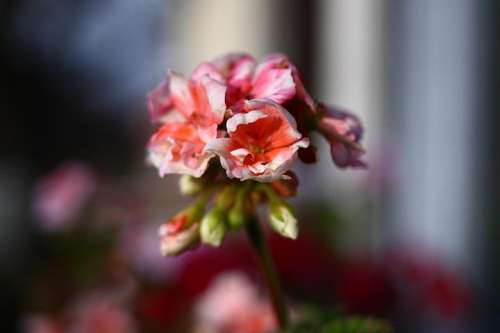

Közben szereztem én is egyet, és... szerintem meg jó!
Utánajárva azt találtam, hogy a frontlencsetag rögzítése erősebb nyomogatás / törölgetés hatására "elmászhat", ha a rögzítőcsavarok lazák (vagy a gyártás során szarul rakták össze) és igen kényes erre a decentralizált helyzetre. + sok darab rekeszhibás, beragad. Szerintem a 70-as évek közepére/végére a Zeiss-t is kicsit utolérte a tömeggyártás és - ez az obi is - ennek esett áldozatul. Nagy minőségi (mechanikai) szórással készültek valószínűleg...
kb. fél méterről, nyitott rekesszel. (Zeiss Flektogon 2.4/35)
