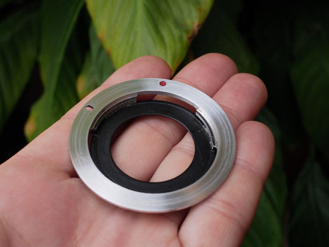

Hosszú vajjúdás, két prototípus után végre elkészült az XF-m4/3 adapterem. Mivel ilyet nem készítenek kénytelen voltam csinálni egyet, hogy fel tudjam rakni rá a manuális micro4/3-os Laowa 7,5-es üvegem. Bázistáv szempontjából minden tizedmilliméter számít, egyrészt marhára érzékeny rá, másrészt 1,55mm az adapter hossza ami igen kevés anyagot hagy maga után. Esztergálni és marni is kellett, utóbbit ilyen kicsiben még nem próbáltam. Az elsőt vázsapiból próbáltam kialakítani, de szinte semmi nem maradt belőle, csak egy fura karika, kipróbálásra jó volt. Csináltam egyet poliamidból ami nem volt elég merev ezért picit fityegett és emiatt nem igazán volt végtelen. Az utolsót már aluból és biztonság kedvéért alá mentem 0,2mm-el ami miatt meg natív obikkal meg túl közeli, de azokat úgy sem akarom ezzel használni, lévén se rekesz, se fókusz állítás. Sárgaréz lenne az igazi, de 55-ös átmérővel egy 10cm-es rúd ~8e. ft én meg ebben fillértoszó vagyok.
Itt pedig pár kép vele a korábbiakkal. -
