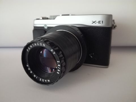

Érdemes körülnézni a padláson, pincében, az enyémet ott találtam, eredetileg a pentacon AV100 diavetítő objektíve, kis tubusban csücsül, azzal lehet élességet is állítani. Kokányolni sem kell igazából, a tubus végére ragasztottam egy M42 menetet és ennyi. Bazistáv nem tudom mennyi lehet, de nem okozhat gondot, még Focal reducerrel is bőven túl tudtam tekerni végtelenen. Annyira nem is néz ki gázul. (na jó kicsit

Az enyémet a szigszalag és a Szentlélek tartja csak a diy M42 végén, szerintem bőven elég neki ennyi. Ez az egyik objektív aminek a focal reducer pont nagyon sokat segített. Itt épp nem mutatja meg igazán a foga fehérjét, de egy viszonylag friss kép a 80as pentaconnal [link]

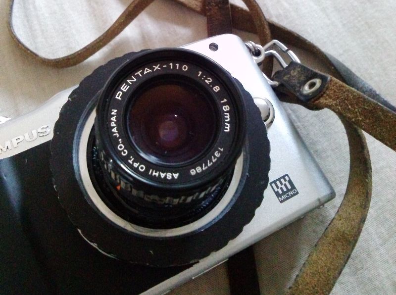

Biztosan kirajzolja, mert most APS-C-n használom
M43-on nagyon szerettem, pici, képminősége pedig tűrhető az én igénytelen szememnek.APSC-n már elég ratyik a szélek, de nincs más nagylátóm
Végül nem vettem adaptert sem, mert duplája az objektív értékének.
Szvsz a 18 milist érdemes keresni, a 24-esnek rosszabb a képe, az 50-esnek meg nincs túl sok értelme a többi 50-es között. Van amúgy hozzájuk rekeszes adapter is, de akkor már nem vagy messze egy oly 17 2.8 árától. Aláírásomban van jó néhány kép vele

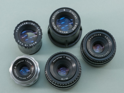

Nagyon hasonlít képileg a kettő, külsőleg is szinte csak a felirat különbözik. Pentaconom van, azért kérdeztem, mert arról tudok nyilatkozni.
Itt van is egy közös kép róluk:
#8986 semilyennel, nincs semmilyen végük, csak eszkábálással oldható meg tudtommal. Nekem M42 menet van így a végén, bőven van végtelen.

Köszi erről tudok, használok is egy 18ast, most NEXen, eddig m43 -on. Az olympuson nagyon meg voltam vele elégedve, és habár az APS-C -t is kirajzolja, itt már sokkal rosszabb a képminőség. Igazából az érdekelne, hogy ki hogy oldja meg a rekeszelést? A rekeszes adapter horribilis áron megy. A neten több helyen is lensbaby szerű gyűrűket ajánlanak, ezt ki is próbáltam de szörnyű vignettálást okozott. Valami ötlet?

Megérkezett az új kis objektívem, a Pentax 110- 18 2.8
Gondoltam írok pár sort, mert eléggé ritkaság itthon ahogy látom.
Első körben annyi biztos hogy nagyon pici, már-már a cukiságot súrolja, jó kis mindennapos hipszter-kombó lesz belőle
Az alacsony árat sajnos a képminőség és a blende hiánya kompenzálja. [link] Itt ha minden igaz találtok egy full méretű sooc képet, a jobb oldali jelentős minőségromlást én a DIY adapternek tudom be egyelőre, ugyanis a másik oldal teljesen rendben van.
Sajnos ez a látószög nekem nem teljesen gyerebe, későbbiekben lehet beruházok a 24 milis "'nagy"testvérre.
Elvileg az APS-C-t is kirajzolja, én m4/3-n próbáltam, persze ott még szerényebb képminőséget várhatunk a képszéleken. -

Én most egy Pentacon 80 2.8-cal szórakozok ezen a gyutávon. Az biztos hogy a szögletes blendétől nem kell félni mert semmilyen nincs benne
Úgy mint bajonettje és fókuszgyűrűje se, de legalább ingyé volt. (licitálós oldalon 2 rugóért láttam) -
