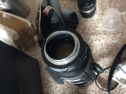

Sziasztok! Segítsetek légyszives...
Hozzájutottam pár régebbi objektívhez, hogyan tudom meg, hogy melyikhez milyen adaptert kell beszereznem? Van valami oldal ahol találok képeket a csatlakozásokról az azonosításhoz?
Illetve mivel szabad megtisztítani ezeket a lencséket, van valami speko cucc hozzá?
