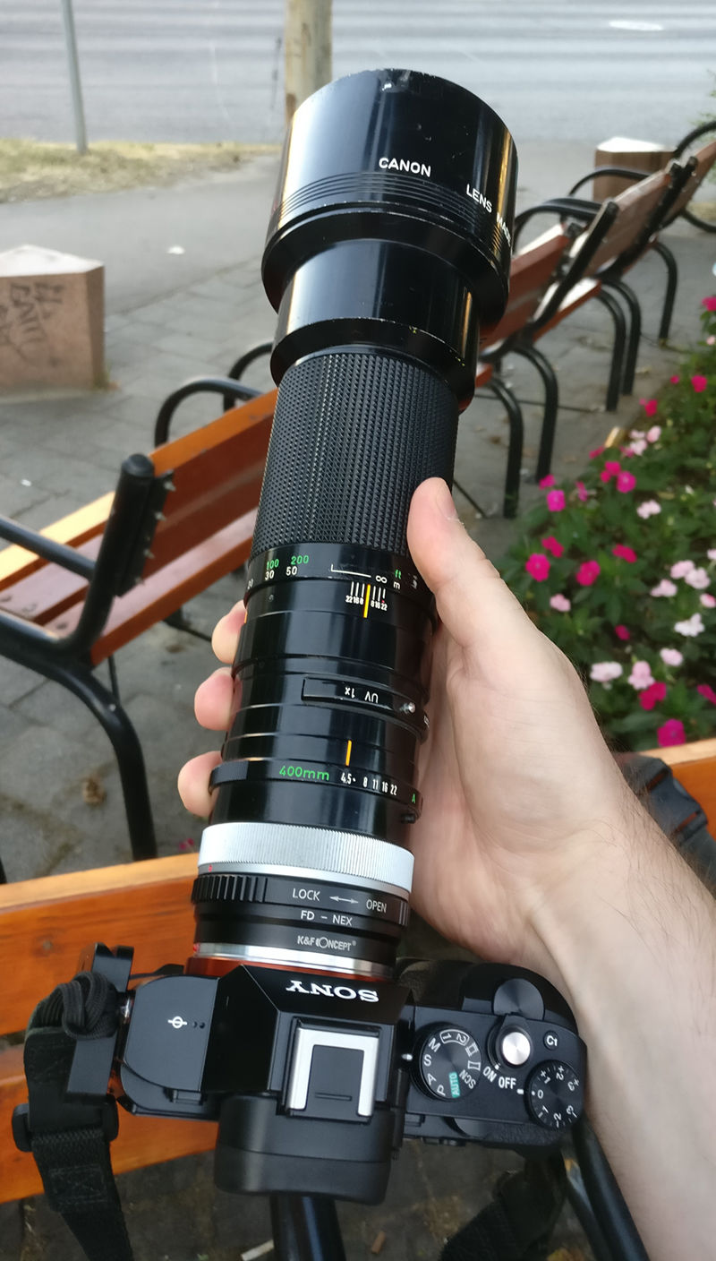

#11464
Hű de szép nagy állat
ekv 2160mm? Igazi paparazzi kombó
Ezzel nehéz lesz videózni.
Csak most vettem észre, hogy kép is van hozzá, majd otthon meghesszölöm.

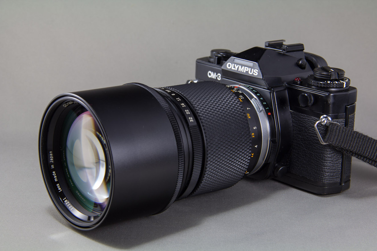

Közben kiderítettem, hogy az OM180/2.8-as obinak van egy mozi filmezésre átalakított változata Cineovision 180mm T2.8 néven. -

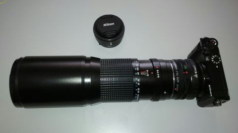

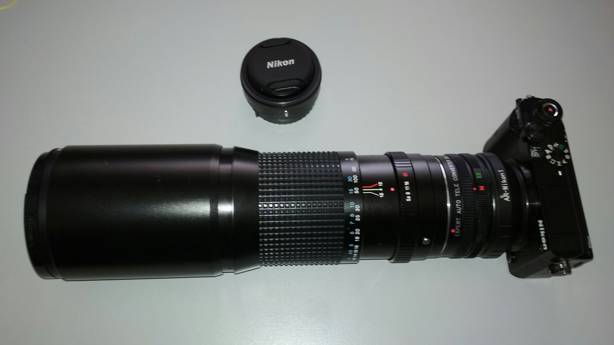

Ez az en kicsikem....
RMC Tokina 400mm 1:5.6 + Expert 2x tele converter + Nikon 1 J5 (x2.7)+ a nem annyira jol sikerult kepek:
Remelem, nem sertek szemelyisegi jogokat, hogy feltoltottem....Sajnos kezbol keszultek.
Nincs meg hozza allvany gyurum, mert nem rendeltem.
(Nem is tudom, hogy milyet kene rendeljek.
MrChris

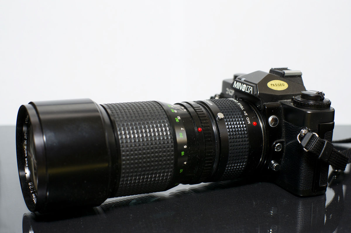

#11457
No én is összeraktam egy teleállatot, OM180+2-szerező+m4/3 cropfaktora azaz ekv. 720mm
Sajnos a stabilizátornak csak 350 és 400 mm számot enged megadni, 360-at nem, azt nemtom, hogy ennek köszönhető e, hogy kézbül a 720mm 1/20-al csak ilyen siralmasra sikerült, rengeteg bemozdult. Rövidebb záridővel jól megy, ez mondjuk 1/800-on készült. 1/100 is megy. Azt nem mondom, hogy javít a kétszerező
de így nekem már bőven elég a nagyítása. Van kis aberráció, meg lehet, hogy a Silky is hozzátesz ezt-azt és nem penge éles. -
