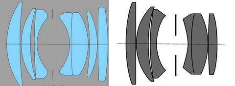

Egy darabig egy kicsiszolt m42 adapterben volt az obi mert a bajonett kb. 43mm-es, és van eltérés a bázistávban, de használható igy is.
Altix van Tessarral is, a Trioplan talán ritkább. Hirdetésben bele lehet futni esetleg olcsón mert Altix adapter nem nagyon van, nem egyszerű másik gépre rakni. E bajonettre egy lengyel srác gyárt és árul az ebay-on.
Egyedi a bajonett (központi zár van mögötte a vázban) igy nem igazán éri meg nagy tételben adapter gyártani.
