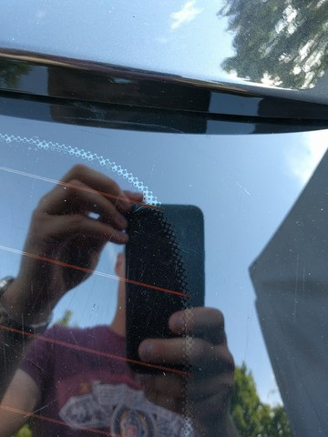

stickermajom #38581 üzenetére
Akkor mindenképp vidd vissza, le kell szedni újra a fóliát és nekik biztosan van valami (vegyszer vagy matricakaparó) amivel ezt a mintát le tudják szedni, ha ez sikerül akkor a fólia is tökéletesen fog illeszkedni az üvegen és nem lesz ilyen buborékos
Féktisztító szinte biztosan lehozza ... szerdán voltam műszaki vizsgán (rendszámról 1mp alatt leoldotta matricát)
w333
stickermajom #38579 üzenetére
Szerintem az biztosan nem fog eltűnni
mivel ilyen matt mintázata van és a fólia nem tapad meg rajta (ezért buborékos), ezt a mintát előbb valahogy lekellet volna szedni az üvegről és úgy biztosan jó lenne (tökéletesen tapadna rá) !
Visszaviheted, de szvsz. nem tudnak vele mit kezdeni
w333
stickermajom #38560 üzenetére
Az véletlenül nem az üvegnek a mintája (körbe a szélén) amit látsz ?

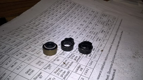

tomiii.
diablo1984 #38522 üzenetére
Kérdeztem is, hogy mikor volt olajszűrő cserélve, azt mondta, hogy ő a nagyapjától 7 éve vette át, azóta tuti nem, de a nagyapja sem foglalkozott a kocsival nagyon.
Üzemanyagszűrő dettó.... és vagy 25 éve náluk van a kocsi, csak fékre és futóműre lett költve
Sajna a vezérműtengely is kopott, de ez típushiba, 13000ft az új.
