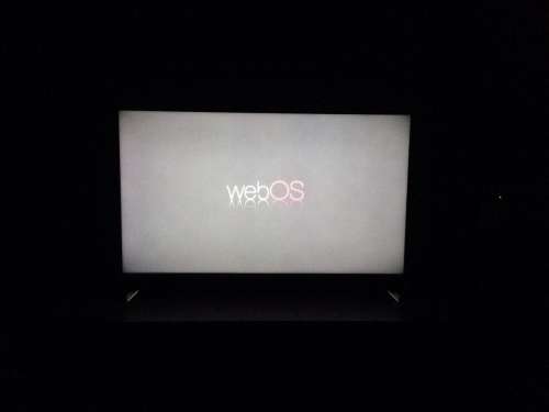

Megérkezett a tvm, LG 47LB670v.
Ma este csak pár gyors gondolat és köszönet.
Szóval köszönöm mindekinek a segítséget a választásban! Szeretném kiemelni Huncutkát, Pummát, és Futizolit. Futizolit a kupon miatt, amivel spóroltam 10%-ot ill. a sok személyes vélemeny és tipp miatt, a többieket pedig a szakmai segítség miatt.
A beállítás az összes 98 HD és ~60 SD csatorna beállításával kb 10 percet vett igénybe. Egyszerű, logikus, és bár kicsit féltem a hangolástól(mert az előző LG tvmmel sokat szenvedtem mire sikerült beállítani), de beállítottam a kezdő frekvenciát és a hálózati azonosítót és pikk-pakk megtalált mindent. +1
A Magic Remote szuper!! Pontos, kellően érzékeny, egyszerűen használható. +1
A HD tv adások kiválóak! A kép gyönyörű. HD filmmel később fogom tesztelni. +1És pár kép annak, aki fél az árnyékoktól és foltoktól, fekete képernyő foltjaitól, stb.
Az elsőn van némi folt a sarkokban, de ez tv nézés közben egyáltalán nem látható.A fekete pedig no comment, ja és azon a képen a tv és közepén a kurzor látható.
