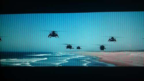

Találkozott esetleg valaki a következő problémával LG LCD (hd ready) Tv-nél:
Ha DVD van rákötve a TV-re, a képernyőn változó intenzitással a csatolt kép szerinti függőleges zöld csíkok jelennek meg (néha erősebben látszik, néha eltűnik másodpercekre), de csak a DVD-nél látszik, ha másik bemenetre kapcsolok, eltűnik. Próbáltam több lejátszóval, és több kábellel is, mindig előjön, lehet h 1-2 nap után, de fixen, ezért gondolom, hogy a TV-vel lehet valami.Köszi a segítséget, üdv

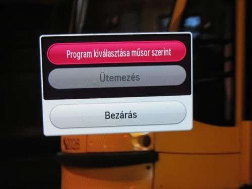

még egy banális kérdés,
a HDD az USB1 portban van(HDD in)?, ugye nem lóg ott semmi más pl Pendrive, másik vinyó?
mert akkor is csinálhat ilyet..Próbáltad már a prémium inicializálása opciót mostanában?
ha nem tedd meg, válaszd le a HDD-t utána kikapcsolt tv-nél dugd vissza a HDD in feliratú usb portba.

nem történik semmi (pont ez a baj)
színes gombokat nem nyomogatok hisz inaktívak és sem a magic-el sem a simával nem történik semmi ha a műsorra nyomok -

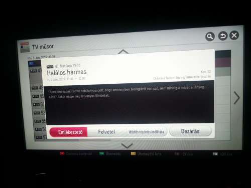

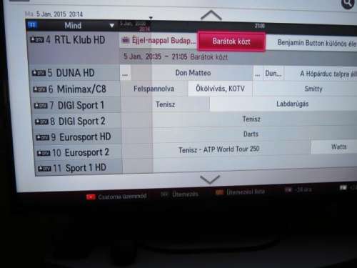

Most nem tudsz róla egy két képet lőni, hogy próbálsz időzített felvételt készíteni?
ja még az jutott eszembe, hogy ha nem magyar régióra van állítva, vagy nem Magyarországra, akkor
is előfordulhat, hogy nem megy az EPG vagy az időzített felvétel. -

huncutka1029 #50320 üzenetére
akkor szar a tv-m nincs más hátra minden így van, hiába nyomok műsorújságon nem történik semmi a timemaschin-t kinyitva meg inaktív az ütemezés gomb
azért holnap lefotózom ha nem baj
Még az jutott eszembe: az lehet baj, hogy usb3-as a vincsi? Bár mondom az azonnali felvétel működik, csak az időzítés nem. -

szia ezen túl vagyok egyébként digis kábeles az adás és a rögzítés működik csak a TV-n a timemaschine időzítése menű nem aktív sehogyan sem, nem is értem
az segítség nektek ha csinálok róla képeket? de egyszerűen mindenhol ahol az időzítés van a felirat és funkciógomb inaktívan sötét és nem tudom miért. (lehet gyári hibás a TV?)
Đusty

És nálad működik a timemachine ütemezett beállítása.
Mi lehet annak az oka, hogy az ütemezés inaktív? 42LA620-nál.

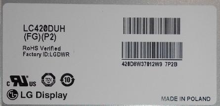

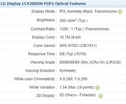

Én azt nem írtam, hogy a 39LB650 nem IPS, csak annyi az érdekesség, hogy nem LG gyártja azt a panelt, hanem az AUO. De ha jól tévedek, az AUO MV-t gyárt. Samsungomban legalábbis az van... De még egyszer leírom, ez nem jelent, hogy nem IPS!
Az viszont szinte biztos, hogy LG csak IPS panelt gyárt. És az 50LB650-em tipikusan produkálja az IPS glow-t, úgyhogy empírikus módszerrel merem állítani, hogy IPS a panelje50LB650V, 653V:
LC500DUH-FGP1 FHD 50INCH 1920X1080 300CD COLOR 68% 16/9 1600:1 120Hz Inverter N LED 3D(FPR) W.O/T-con 55.4W 8Bit 10000k 178/178 6ms(GTG)_nOTS LG Display Co., Ltd.
LC500DUH-FGP2 FHD 50INCH 1920X1080 300CD COLOR 68% 16/9 1600:1 120Hz Inverter N LED 3D(FPR) W.O/T-con 55.4W 8Bit 10000k 178/178 6ms(GTG)_nOTS LG Display Co., Ltd.39LB650V:
T390HVJ01.2 FHD 39INCH 1920X1080 300CD COLOR 72% 16/9 3000:1 120Hz Inverter N LED 3D(FPR) W/T-Con, 37.32W/32.4W/4.92W, 8bit, 10000K, 178/178, 5.5ms(GTG)LVDS(4ch) AU OPTRONICS CORP. -

én is úgy tudtam fél évvel ezelőttig hogy csak és kizárólag IPS panelt gyártanak.
De ez nem jelenti azt, hogy csak azt is szerelnek bele. Keress vissza, hogy leoltott mindenki, amikor ezért kardoskodtam45448 HSZtől visszafelé olvass ezekből
Vajon miért csak ennél az egy tipusnál, LB650V tér el a csomagolás, illetve a megjelölés?
Jó lenne egyértelműen tisztázni, de senki nem tudja.
