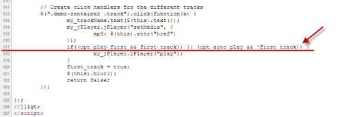

"Uncaught SyntaxError: Unexpected token (
(index):517"
ergo a kimenet 517. sorban van egy zárójelezési para, ha ezt megnézed a source-ban:if((opt_play_first && first_track)) || (opt_auto_play && !first_track)) {
my_jPlayer.jPlayer("play");
}itt a zárójel tök káoszos (ez mondjuk egy rendes IDE-ben vagy akár szövegszerkesztőben is látszik, ha a kurzort odateszed, IDE (pl. NetBeans, Eclipse, ilyesmik) még szól is érte), tehát cseréld erre:
if( (opt_play_first && first_track) || (opt_auto_play && !first_track) ) {
}Amúgy ha parád van, és nincs tisztességes IDE kéznél, akkor sokat segít, ha bedobod ide a kódodat:
http://www.jshint.com/
ellát mindenféle tanácsokkal, hogy mit kéne javítanod a kódodon.Na, a lényeg, alakítsd vissza az eredetire a kódodat teljesen, javítsd ki ezt a zárójelezési parát, aztán jelezz, mire jutottál.

Sk8erPeter
"A CDATA zárót a Wordpress rontja el."
Így, hogy elrontja, legalább rávilágít, hogy nem jól csinálod
Külső JS-fájlba érdemes pakolni az ilyesmit, pluginnel behúzni, stb., nem tudom, mi ennek a szabályos módja WordPress-ben (már beszéltünk a Weblapkészítés topicban a plugin/modul/komponens készítésének előnyeiről a gányolás-tákolás-taknyolás kombó helyett), de az ilyen inline kód amúgy sem gyorsítótárazható a böngésző által, nehézkes karbantartani, és így tovább.Na, de lépjünk az érdemi részre, most látom, hogy eleve el van rontva a zárójelezés, érdemes ilyenkor para esetén megnyitni a konzolt Ctrl+Shift+I-vel vagy F12-vel, aztán rákattintani a Console fülre, láss csodát, para:
(index):517"

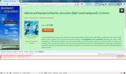

Kicseréltem, de nincs változás. Ugyanúgy kattintásra indul a sample. Az oldalt is meg tudom mutatni, nem titok. Erről lenne szó: [link] Ez itt épp egy terméklap. A sample gomb ott van a kiskép alatt, arra kattintva indul el a bal oldalon a lejátszó. Az lenne a cél hogy minden terméklap megnyitásakor automatikusan elinduljon ez a sample. Természetesen ebből mindig csak egy darab van.
Most egyben sikerült jól elcseszerintened a kódot valami módosítással

Köszönöm!

}).jPlayer("play");
if((opt_play_first && first_track)) {
first_track = true;
$(this).blur();
return false;
});De semmi. Én ehhez nagyon kevés vagyok sajnos.
martonx
Megint jövök a hülye kérdéseimmel
Van egy weboldal, Wordpress alapú, hangmintákat lehet rajta meghallgatni. Ez a megvásárolt sablon beépített funkciója. Minden működik, a terméklapon van egy gomb, kattintásra elindul a bal oldalsávban található lejátszó és játssza a hanganyagot.Namármost...azt kellene megoldani, hogy ne kattintásra induljon el a lejátszás, hanem automatikusan a terméklapra érkezve. Tudom, hülye ötlet (nekem is ez volt az első reakcióm), de meg kell valósítani. A lejátszó, amit használnak egy módosított (?) jplayer. Erre már rájöttem. Van is a dokumentációjában szó az autoplay-ről, tehát még támogatja is. De akárhogy próbálom belehackelni nem megy. Megint kiütközik az, hogy se Javascript, se PHP nyelven nem "beszélek". Feltöltöttem pastebin-re az erre vonatkozó pár sort. Valaki lenne olyan kedves és áldozna rám az idejéből pár percet, hogy ránézzen? Köszönöm előre is!
Pastebin: [link]
IDézek a dokumentációból:
