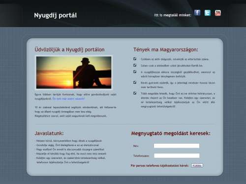

Core2Duo@3200Mhz 4G RAM Gtx560.
Nem mondanám éppen őskövület gépnek.
XP folyamatosan frissítve, minden driver és szoftver a legfrisseb verzióban.
És mint mondtam, napi több száz weblap megtekintése közben egyetlen hibás oldal sincs.Ettől persze nyilván lehet, hogy a hiba itt van valahol, de azért nem kellene egy kézlegyintéssel elintézni a dolgot. És nyilván nem nyugtat meg a tudat, ha valami nem működik, és nem tudom az okát. Így ugyanis elég nehéz megjavítani.
trisztan94
Köszönöm, ez nagy segítség!
Ez egyrészt azt jelenti, hogy mégis megy IE9 alatt...
A probléma viszont továbbra is adott: az XP-s gépem egy teljesen átlagos gép, mindennapi használatban hiba nélkül működik. Gyanítom, hogy rengeteg hasonló lehet még az országban, naponta több száz weboldalt néznek meg rajta probléma nélkül.
Akkor viszont hogy lehet az, hogy CSAK ÉS KIZÁRÓLAG ezen az oldalon hibázik
u.i. Azzal a bordó téglalappal tényleg kell valamit kezdenem... Viszont én csak 1280x1024-es vagy kisebb felbontásban tudom megnézni sajnos, ott nem látszik
Van valami tipp mit kéne kiszednem a kódból?Köszi az eddigi segítséget is!
martonx
Lassan mondom, hogy mindenki megértse. IE9 alatt működik. Egyedül a te gépeden nem működik.
Ha nem hiszed, akkor keress egy másik IE9-es winXP-s gépet és nézd meg rajta.
Olyanon pörögsz amin nem kellene, inkább dobd ki a kukába az őskövület gépet. -

Bordó téglalap tipp:
ide állíts be egy default hátteret szerintem:#templatemo_site_title_bar_wrapper {
width: 100%;
height: 240px;
margin: 0 auto;
background: url(images/templatemo_header_bg_wrapper.jpg) no-repeat top center;
}ja nem... megvan...
ezt szinezd át tiszta feketére, vagy legalábbis vedd ki belőle a bordót:
[link]Haha, néha a legfapadosabb megoldás a legegyszerűbb

Szerintem a hiba az ön böngészőjében lesz, mert megnéztem itthon IE9-cel, és pont ugyan úgy néz ki, mint Chrome, vagy FF alatt. Egyébként a két oldalsó bordó téglalap design-elem akar lenni?
nobela
Tegyük fel, hogy IE9 alatt nem megy rendesen a GA.js (bár ez önmagában is hihetetlen szerintem, illetve ki is próbáltam, és nem áll le, rendben lefut)
Mégis mi történik ekkor? A GA.js után következő javascript, hangsúlyozom csak a javascript kódok futása megáll. Kizárólag ennyi.
Tehát amit mondasz, és tegyük fel, hogy IE9 alatt tényleg nem megy, akkor is csak féligazság.
Persze a további js-ek leállása egy SPA esetében nagy gond lehet, a te oldalad esetében, ahol ez az egyszál js fut, lényegtelen. Maximum torzítani fog a valósághoz képest a GA mérés.Igen, ezért is írtam hogy nem gond ha valahogyan megoldható hogy IE9 esetén ne fusson le a GA script.
Van erre valamilyen egyszerű, fapados megoldás?
Kipróbálnám, hátha segít... -
martonx
Persze a további js-ek leállása egy SPA esetében nagy gond lehet, a te oldalad esetében, ahol ez az egyszál js fut, lényegtelen. Maximum torzítani fog a valósághoz képest a GA mérés. -
nobela
Mondjuk nekem sincs fent külön IE9, IE10-el emuláltam IE6-ig.
IE6-ban már valóban szétcsúszik a layout, IE7 és afölött jó.
Az xp-s gépednél valami más gebasz lehet.
Pláne, hogy amiket hiányolsz azoknak az elemeknek éppen semmi közük nincs az oldalon lévő egy szál google analytics javascriptjének lefutásához.Azt olvastam valahol, hogy az IE9 nem futtatja le a Google Analytics java scriptjét, hanem megáll.
Ennek köszönhetően nem töltődnek be az azután lévő dolgok...
(nem tudom hogy ez lehetséges-e egyáltalán?)
Jim-Y
Nekem IE8 alatt jelent meg jón Win7x86 alól
martonx
Pláne, hogy amiket hiányolsz azoknak az elemeknek éppen semmi közük nincs az oldalon lévő egy szál google analytics javascriptjének lefutásához. -
nobela
IE9 alatt nekem nem tölti be a 3 ikont jobbra felül (Facebook-Twitter-YouTube), valamit az oldal alapját adó világoskék hátteret sem tölti be (a kockás sötétkékre írja ki a szöveget)
IE10-et Win7x64 alól néztem, az IE9-et meg XP32 alól...
martonx
Akárhogy is nézem, nem látok különbséget IE10 és IE9 között a lapon. Ha azt is leírnád, hogy mit kell figyelni, mi nem megy???
Illetve egy ilyet ír ki az IE10 is:"SEC7114: A követésvédelem blokkolta a lap letöltését.
