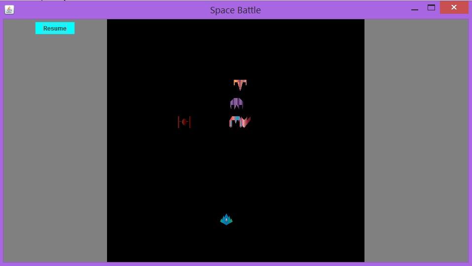

Előbb rosszul indultam neki az egész gombos mókának. Most újrakezdtem. A GameArea osztály megvalósítja a Runnable interfacet, és a run metódusában 20ms-onként meghívogatja a LeftPanel doJob metódusát. Mikor elindul a program, akkor egyből elindul a GameArea szállja is, ezért a LeftPanel threadRunning attribútumát true-val inicializálom. (Később majd hozzáadok egy start gombot, amire az első gombnyomás után setEnabled(false) metódust meghívom és elindítja a GameArea szállját, de ezt majd csak akkor, ha pause/resume működik.)
Akkor jöjjön a kód:
public class LeftPanel extends JPanel implements ActionListener {
private static final long serialVersionUID = 1L;
private JButton pause;
private boolean threadRunning;
public LeftPanel () {
threadRunning = true;
pause = new JButton();
pause.setBackground(Color.CYAN);
pause.addActionListener(this);
pause.setText("Pause");
pause.setVisible(true);
this.add(pause);
setFocusable(true);
pause.setFocusable(true);
public synchronized void doJob () throws InterruptedException {
while (!threadRunning) {
pause.setText("Resume");
wait();
notify();
public void actionPerformed(ActionEvent ae) {
threadRunning = !threadRunning;
}Most olyat produkál, hogyha rányomok a gombra, akkor a Pauseról Resume feliratra vált, és megállnak az ellenséges űrhajók. Újbóli kattintgatásra marad a Resume felirat a gombon, és nem folytatódik a játék. Természetesen én a saját űrhajómmal már az elején se tudok mozogni. Valaki tudja erre a 2 problémára a megoldást?
Kiegészítésként itt a GameArea run() metódusa:

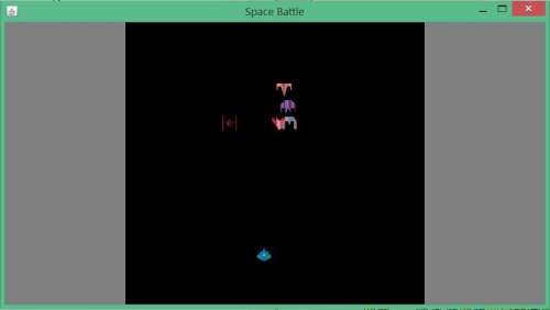

Az újabb problémára esetleg tudod a megoldást? Szerintem a focus-szal lesz a baj. Beállítottam a gombot, a középső és a bal oldali panelt is focusablere, így mikor elindul a játék és elkezdem nyomogatni a spacet, akkor a gombra nincs hatással, de sajnos az űrhajót se tudom mozgatni. Ha egyszer rákattintok a pause-ra, akkor utána bárhova kattintok, a space lenyomására mindig a gomb fog reagálni.
M_AND_Ms
#39560925
Lehet, hogy ezért van?
panelLeft = new LeftPanel(panelMiddle);
panelMiddle = new GameArea(panelLeft, panelRight);hmmm.... felcseréltem a két sort és már nem dobál exceptionöket. csak teljesen rosszul működik.
Most sehogy sem tudok mozogni az űrhajóval.Mindig a gomb van kijelölve, így ha spacet nyomok, akkor is az nyomódik le, pedig az űrhajóval mozognék.
#39560925
Sajnos így nem tudom megcsinálni, mert kb az alapjaitól újra kéne írnom mindent, és két nap nem elég rá.
Most elkezdtem úgy, hogy a bal oldali panelre ismeri a középsőt, és a középső is a bal oldalit. Hozzáadtam a bal oldalihoz egy pause/resume gombot. A gomb ActionListenere azt csinálja, hogy fut a játék és rákattintanak, akkor átírja a gomb szövegét pauseról resumra és a középső panel Paused változóját true-ra állítja. Ezt megcsináltam, de most ha lenyomom a spacet, hogy lőjek, egyből dob egy exceptiont a program és leáll. Lehet azzal van baja, hogy külön ActionListener van az űrhajónak és annak a gombnak? Hmmm nem hiszem. De akkor mitől lehet?
szerk: itt az excpetion:

Azt szeretném megcsinálni, hogyha megnyomom az escape-et, akkor a játék szüneteljen, és a középső fekete részen egy másik JPanel, vagy akármi jelenjen meg, ahova hozzáadhatok gombokat és textfieldeket.
Mi legyen az az "akármi"? Mivel lehetne megvalósítani? JLayeredPane-re gondoltam, de úgy látom az nem erre való.
Megjegyzés: Jelenleg 3 JPanel van egy JFramebe rakva.
