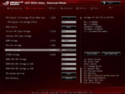

Prosector
CsigaGyilkos #18291 üzenetére
"a memóriafeszültsége és a memóriavezérlő feszültsége között ne legyen nagyobb a különbség, mint 0,5V."
ezt olvastam en is, meg azt is olvastam, h hulyeség...ugyhogy nem tudom
"Tizedes értéket, vagy a lapodnak nem a kívánt értéket kell megadni, hanem az alap feszültséghez kell hozzáadni annyit amennyit szeretnél."
Mindkét verziot probaltam, mert en sem tudtam, hogy hogyan ertelmezzem:
1.: adtam neki 0,005-0,001 értékeket, feltételezve, h az alapfeszhez kell hozzaszamolni. Ezek ugye olyan kicsi ertekek, h mindenképp bootolnia kellett volna, mert 0,005 V nem oszt, nem szoroz
2.: Feltételezve, h nullárol indulunk, adtam 1,1-1,15 V-ot, de igy sem bootolt be.

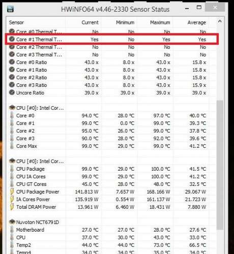

Nálam ilyenek: [link](#18259) Joshi: A feszre voltál kíváncsi, ami pont nem látszott a képen.
(#18262) Joshi: 1,36V-on csodálkozol, hogy forró? Nem feltétlen delid kell, hanem rendesen belőtt feszek.

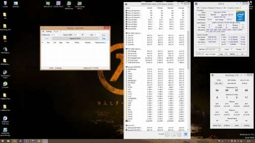

Prosector
Tessék:
Joshi: a hutot most neztem-jonak tunik, gondolom a 2 paszta kozott nem lehet nagy difi, ugyhogy az talan csak nagyon keveset befolyasol.

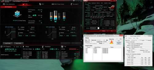

Joshi
Prosector #18255 üzenetére
Na várjunk csak egy kicsit, idle most minket nem érdekel csak a terhelt érték. Autón futtass egy teszt progit és ott nézd meg a feszültség értéket, ha minden igaz akkor 1.2 és 1.3V között lesz. Nézd meg aztán írj.
ui.: készíts egy Hwinfo64 képet a hőfokokról az a biztos.

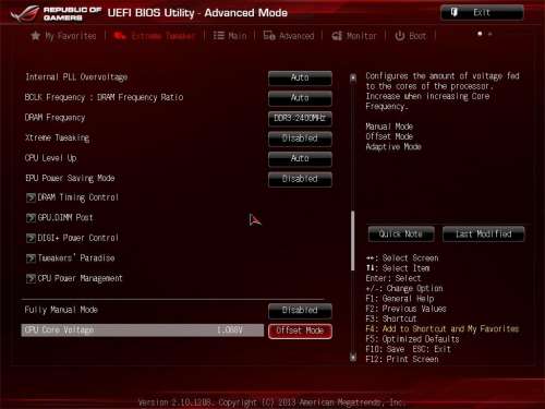

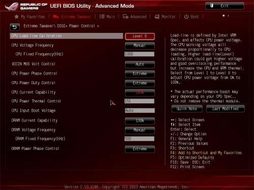

Prosector
0,71 V korul van idleben, 4300-on
Manualban nem tudok adni feszt, mert amint probalok neki erteket adni auto helyett, már be sem bootol.
Egyebkent az offset bejonne,de -0,035- os ertekkel is 90 fok kornyeken vannak a magok Linx alatt, 4300-on.
LLC=7 , ha csokkentem, akkor BSOD...
Thermalright Macho-val hűtöm, meg MX-4-gyel.
Eddig ez elég siralmas...

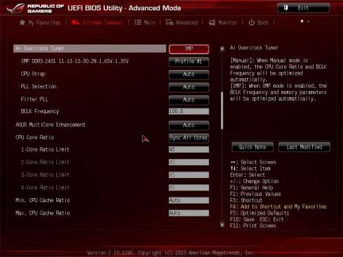

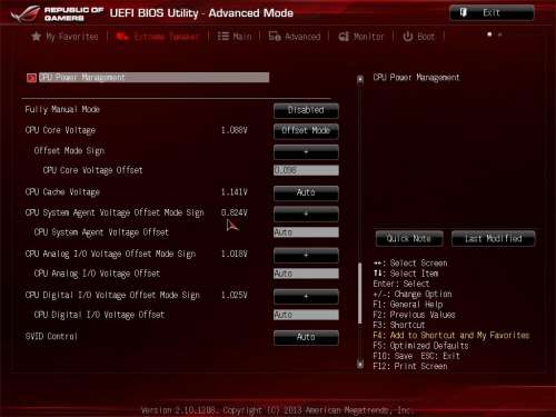

Prosector
El tudná vki magyarázni miért van az, hogy manual módban, ha barmilyen erteket adok a "cpu core voltage override"-nak, akkor nem bootol be a rendszer?
Asus Z87-Expert/4770K.
Nem mondom, h nem én vagyok a hulye, de eddig ez a tuning összesegeben kurva gyenge a Sandy-hez képest.
Ha en vagyok a hulye akkor mea culpa
