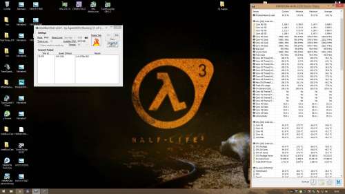

Enyém a friss Prime alatt szeret elbukdácsolni. A 8 óra Linx stabil beállításom úgy esett hanyatt tőle BSOD-vel negyed óra alatt, öröm volt nézni.
Bár azt tegyük hozzá, nálam a ramos/ringes dolgokkal volt gáz, azt hajtja nagyon meg főleg a Prime, a Linx inkább a magokat. -

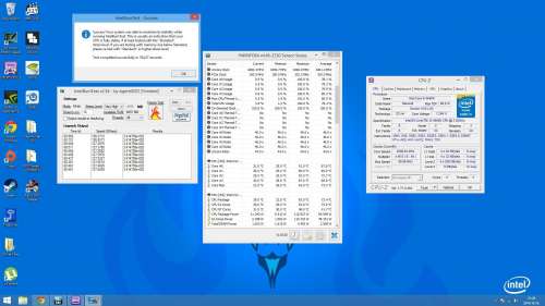

bombibmw
Bevallom,nem is próbáltam.
Nem igazán volt időm szórakozni vele,de majd a négynapos alatt megcsinálom.
Nem kell majd neki kevés fesz,az biztos,de a cél az 5gigás Cinebench.
Ehhez egy 1,45V-nak elégnek kell lennie.(#18393) laychi:
Igen,most el kellett mennie dolgozni,de ahogy hazaér már teszi is fel a tesztképeket.
Én szurkolok azért,hogy legyen egy jó darabja. -
laychi
bombibmw #18390 üzenetére
Gyanús
De ki tudja
Majd képekkel igazolja

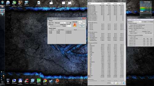

Lehet biosban 1,12,terhelés alatt meg 1,24Prosector volt nálam,lekaptam a procijáról a kupakot,csak teszt céljából toltam neki 4,4GHz-et 1,28V-tal BIOS-ban,1,304V-ra ment fel IBT alatthwinfo szerint VID 1,272V,stabilan ment 73 fokos max hőmérséklettel maximum rammal a noctua alatt,amin a ventiket lecseréltem enermax magma advance-re(1150RPM-mel mentek fixen)

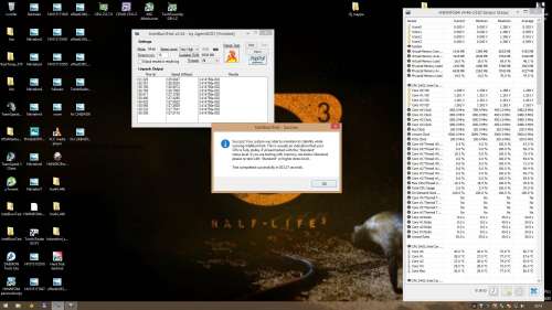

Ring 39x(auto beállítással) 1,080V Override fesszel.
Képet elfelejtettem csinálni.x264 HD Benchmark-ot is futtatam,az is lement,ami felér egy realbenchel kb +-5-10mV,ennél 61 Fokos maximumok mutatkoztak.
Majd otthon játszik még vele,hogy tud e csökkenteni még a feszen,vagy sem.Előbb utóbb úgy is jelentkezikSajnos a prociról,illetve a tesztekről nem készültek képek.

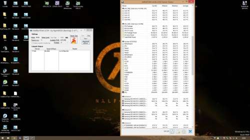

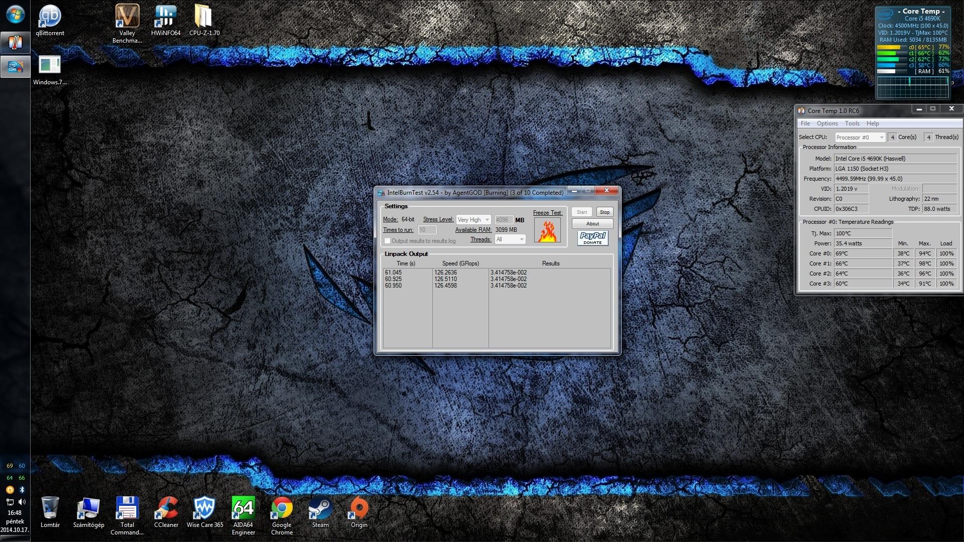

MPowerPH
Ugy nez ki sikerult vegre belenyulnom egy jobb peldanyba. Az elozo 4770K utan igazi megkonnyebbules... Azzal a 4.6GHz hosszu probalkozas utan csak benchekre volt hasznalhato es a vege 4.7GHz volt, alaposan tulfeszelve.
Jelenleg ott tartok, hogy 4.6GHz, 1.12v load alatt, es IBT stabil. Idom nincs tobb mara, megyek meloba. Holnapra marad a java. -

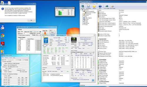

Lalaboy
Ilyen xar procit meg nem baxtam!
1.6V VCCIN fesz felett instabil, barmilyen feszt manipulalok! Ez nem a szekrenybe megy, hanem a kukaba!
Egyedul a 4.6Ghz, ami fekszik neki stabilan, de nem nekem!

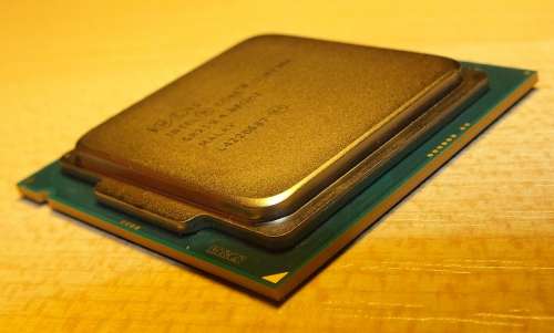

brumi1024
Én úgy néz ki találkoztam a 3. példánnyal (két i7 4790k, egy 4690K), ami nem viszi 1.25 alatt a 4.6-ot. Szerintem nekem elég volt a Haswell lottóból, 4.5 marad

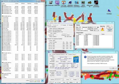

Prosector
Ez shot offset módban készult, kis tulzassal emberi hofokok vannak a HWInfoban.
Ezt még nem tartom nagyon-nagyon gáznak, delid nelkul(határeset), viszont olyan lappal még nem találkoztam, amivel nem tudok bebootolni, csak azert, mert emeltem 1 ezred voltot...
Hasznaltam vettem, van még rá gari boven, de ha beallitok ezzel a boltba, hogy: "manual modban nem tudok feszt emelni, mert nem bootol be..." , nem tudom mit szolnak...
laychi
Prosector #18308 üzenetére
pont nem latszik a kepen a cpu fesz,csak a vid.gondolom 1,176V lehet nagyjabol a fesz.allits be 1,22V-ot es probald meg ujra a 4,3Ghz-es beallitasod.tobb koron keresztul futtasd az ibt-t,hogy kideruljon huzamossabb ido utan is stabil e.ha stabil akkor vagy probald csokkenteni a feszt vagy ugyanezen fesz mellett probalkozz magasabb orajelet.ha nem stabil ezen a feszen,akkor emeld 20mV-onkent,tehat legyen a kovetkezo lepcso 1,24V
