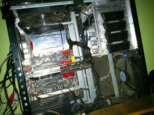

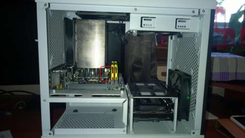

laychi
abridabri #16586 üzenetére
A gyártó nem spórolt,a 3 ledes és a hátsó venti az gyári.
Annyit változtattam,hogy az oldaplapon lévő ventit át tettem felülre,hogy 2 nyomja ki kéményben a levegőt.
Az oldalán most nincs,alulra meg betettem egy régi tápból kiszedett 12 centis ventit,annak leszedtem a csatiját és egy usb kábellel összetoldtam,így 5V-ról megy és kb 900-1000rpm-mel foroghat.
Többi az meg ami a hűtéshez van,meg ami a vga-n két kb 9 centis windforce -

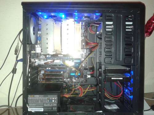

szep
nem sporoltal a ventikkel
Nalam igy nez ki .amennyire lehet probaltam elrendezni a kabeleket . De ez meg oldschool haz , itt nincsenek kivagasok ,hogy a talca moge lehessen oket rejteni
Elol egy 12cm-es szivo a HDD elott , hatul egy 12 es a proci mogott ,meg alol egy 12 es szivo. A haz tetejere lehetne egy 8ast rakni ,de nem latom ertelmet. -

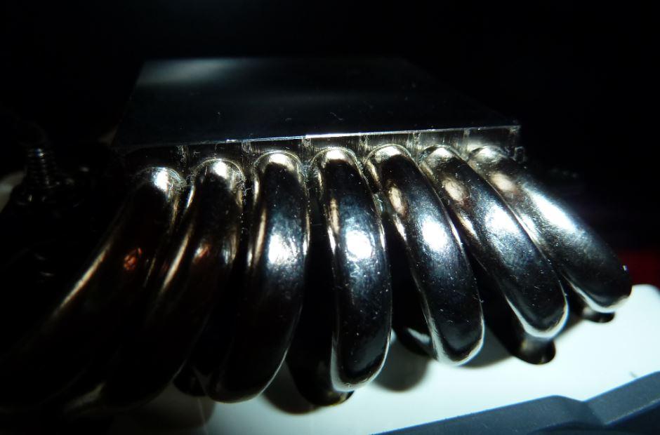

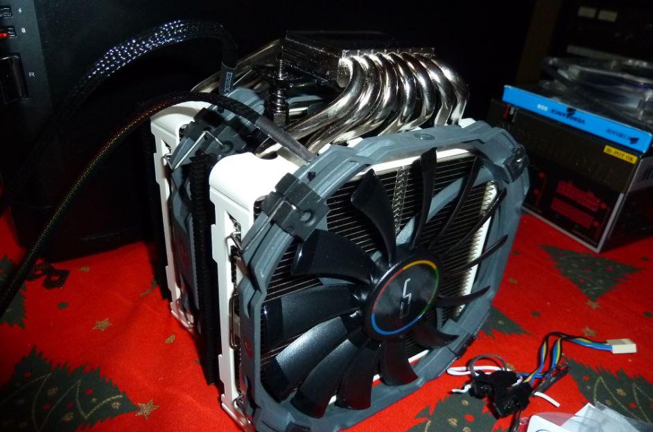

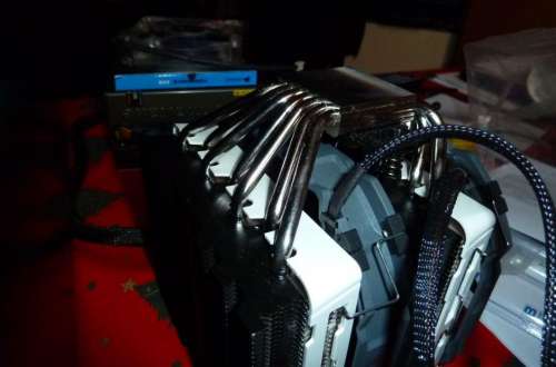

MrPetya19 #16563 üzenetére
Ilyen rugós anya:
Az anya egyik fele tömör, addig kell húzni amíg fenékre ér a menet. A megfeszített rugó ereja adja a leszorító erőt. Ha a rugó alá teszel alátétet ugyan azt a hatást éred el mintha szétszednéd az egész gépet és a hátsó platnihoz tennéd.
A képen az is látszik, hogy a magas ram miatt nem fért el a venti így a másik oldalra tettem szívó üzembe.

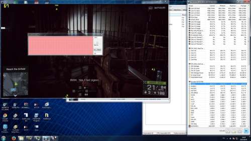

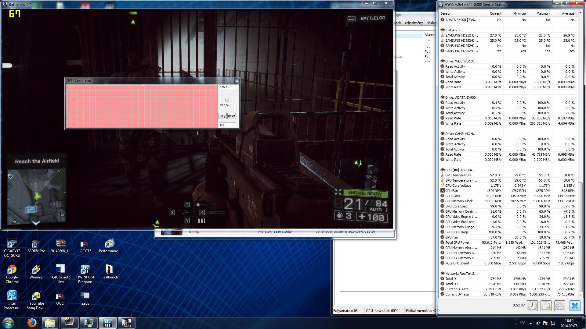

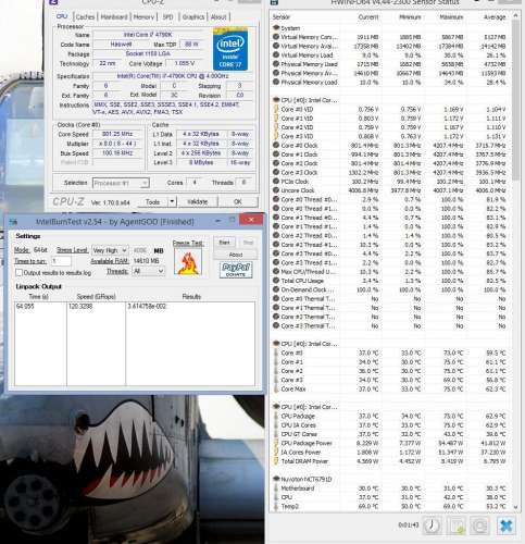

laychi
BF4 fanoknak itt van egy kis teszt tőlem(igaz nem multi,csak single player
4,7Ghz 1,296V maximummal 60 fok 26,6 fokos szobában a noctua alatt.
VGA: GTX 750Ti felhúzva 55 Fokos
Játék Ultra beállításokkal megy,full képernyőn 1920x1080p 35-40fps,de inkább 40-hez húz,van ahol 57-58 fps-ig felszalad(tudom,nem a legerősebb vga,de ez vanlényeg,hogy nem szaggat,símán fut )

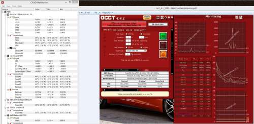

Igen az volt rajta. De ekkor már 27 fok volt a tetőtérben, ezt is néztem.
Ugyanez a reggeli órákban 23 fokos szobában. 79-80 max. -

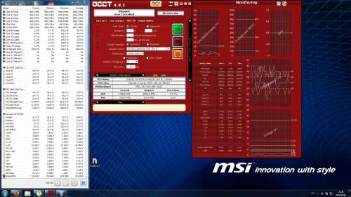

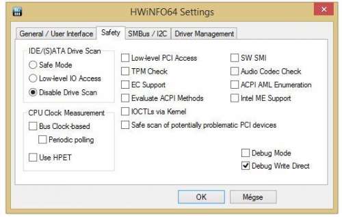

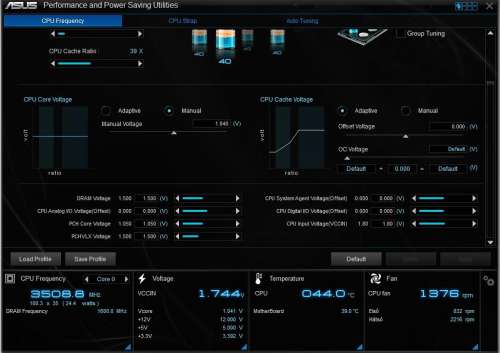

MrPetya19 #16513 üzenetére
VCore 1,744V?????MI a fene? mitől megy az fel annyira? le ne égesd a procit.
Manual fesszel tesztelsz? ha nem,akkor gyorsan állítsd át.
És használj HWinfo64-et méréshez,több adatot látni benne(#16512) Lipton Nálad is magas a fesz,manual módban fix fesszel tesztelj

Lipton
Minden fesztt autora állítottam. 1,396 Voltot ad a procinak 4200MHz-en.

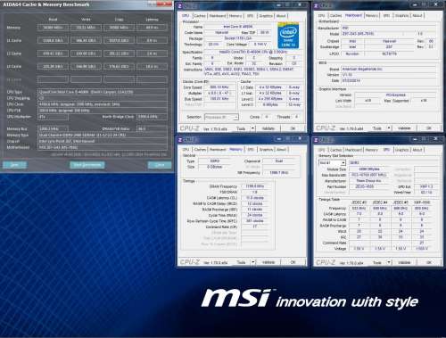

Haart
Mennyire általános hogy a mezei 1600-as Kingson blue kitem most éppen 2133-on megy egy z97-es lapban. Természetesen egy 4690K mellett
9-12-12-36-1T időzítésekkel. Csak gondoltam próbálok egy ram tuningot.
Kinek milyen tapasztalatai vannak ez ügyben? -

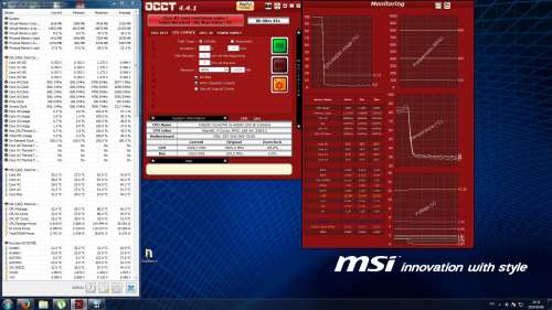

laychi

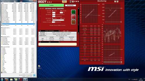

MrPetya19 #16506 üzenetére
Le printscreenelnéd a beállításaidat?
Azért én ellenőrizném azt a hűtést.MInt láthatod nekem 1,288V-tal 4,7Ghz-el 65 fok a teszt alatt
És ha a linkpacknál be van kapcsolva az avx,akkor leáll a progi,mert túlfűti
Ja...te smallal nézted,megnéztem én is azt a beállítást is,81 fokra felküldte avx nélkül,de el is szálltam kék halállal
