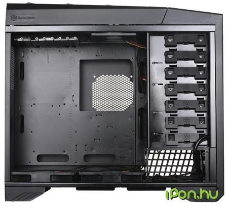

Bélaaaa #16665 üzenetére
Akkor lesd meg ezt: [link]. Nekem ez most a kedvenc kuckóm. Szerintem okosabban van kitalálva, mint a HAF X, bár nem akarok erről hosszas vitát itt OFF-ban, csak alternatívaként megemlíteni.
Vagy bizonyos felhasználásra a HAF XB is pazar. No, mind1. Bár igényességre az általam eddig látott CM házak (pár elite, Centurion 590, 690, HAF XB) minősége meg sem közelítette a SilvertStone FT01-omét.(#16666) mflex: Azért az RV03-at is lesd meg, hátha megtetszik.
Bár a HAF X kinézetre nagyon más, szóval ha az tetszik, és be is vált, akkor nem érdemes mást keresni, csak egy felvetés volt tőlem.
(#16667) Erdei88: Direkt megnéztem, és nem találtam erre utalást sehol, de akkor nem szóltam. Rendesen könnyen kivehető és takarítható is?
