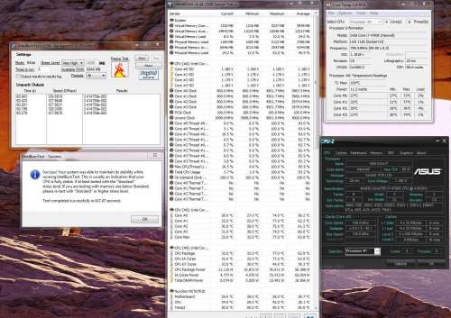

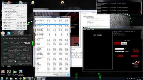

Kis érdekesség.
Csináltam egy 4,6-os Rog bench-et.
Rá kellett pakoljak az eddig stabilnak hitt beállításomra,hogy szépen lefusson.
Eddig mindenen átment,amin csak lehetett 1,16V-al,de a Rog bench megálljt parancsolt.Viszont nekem kelleni fog a 4,7GHz,mivel egy-két játékban csak 95-96%-ban van kihajtva a 780,1150-re húzva.
Sokan azt mondják,hogy az a 100MHz már nem számít.
Én azt tapasztaltam,hogy kell a 4,7GHz nekem,ha végig 99%-on szeretném pörgetni a kártyát,szóval Rog bench 4,7GHz a következő. -

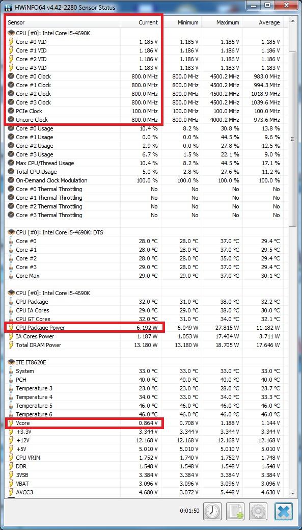

Az alapján, hogy a Haswell lapok fix fesz esetén nem veszik vissza a feszültséget, egyik sem. Több program is ezt jelzi neked. Olyan meg, hogy VID szerintem már nincs is, legalábbis a klasszikus értelemben. Régen a Core2-knél ez számított, mert akármilye feszt adtál nekik a VID nem változott, mindig azt a feszt mutatta, ami az adott proci alapfeszültsége volt. Ezeknél meg azt mutatja amit beállítassz.
laychi
Igen ez az,nekem ez az egyetlen 4690k-m,másik vendégségben volt nálam,előtte 4790k volt meg 4670k.

Mi alapján tartod fenn? Nekem minden jel arra utal, hogy (sajnos) az a Vcore érték mér jól. Ugyanis az a kijelzett VID egy fikarcnyit se változik pl. AVX terhelésre, míg a Vcore-on szépen látszik a Haswell-ek tervezési idióta sajátossága, azaz hogy olyankor megemelik a feszüket.
A gyárifeszes értékeken is szépen méri a feszlépcsőket, szóval sajnos minden jel arra utal, hogy jól mér. -
HSM
Picturemaker #17420 üzenetére
A VID-et, 1,185V-ot.
De sajnos az nem a valós fesz, amit kap a CPU.
Az az, amit bekarikáztam a HWiNFO képen alul.

Picturemaker
LinX, IBT és egyebek egy kalap ....t se érnek. Mindegyik tök stabilan lefutott. Feltettem a 3DMark Vantage-t és a CPU tesztnél meg is akadt. A Ring-et kellett visszavennem 3.8-ra (feszt nem akartam adni rá, mert amúgy sem láttam semmi gyorsulást 4GHz-en sem). Az legújabb "márkos" Fire Strike is lefutott, de ez a Vantage CPU teszt úgy látszik tud valamit.
