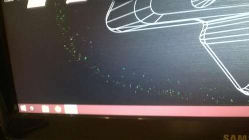

Van egy I5 4690-esem ASROCK Z97M-ITX/ac lapban...a problémám az, hogy elindítok egy filmet és a kép bal felső részén elcsúszik a kép....
Drivert próbáltam, másik Win-t is, több lejátszót is , de nem oldódott meg a problémám :\
Valakinek ötlete esetleg ? -

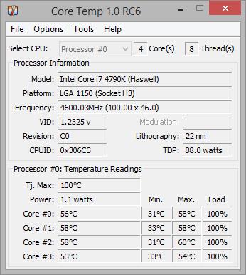

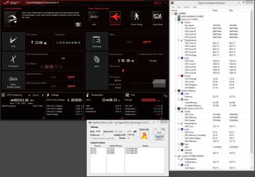

Na kiteszteltem, 4.6 Ghz stabil 1.23V-on (i7-4790k + HERO VII). Ezúton szeretnék köszönetet mondani laychi-nak, hogy nem az én procimat kérte a boltban, ami már félre volt nekem téve előtte

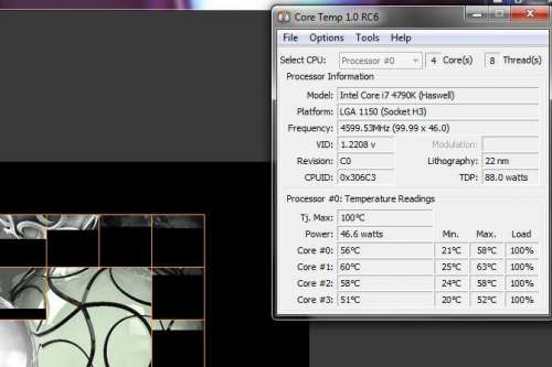

Tegnap egész nap próbáltam az adaptiv lehetőséggel játszani. addig jutottam hogy 1.228V lett a vége ezzel a lehetőséggel a fix viszont 1.210V de azt nem teszteltem teljesen ma ennek is nekilátok hátha jobb jönne össze vagy 4.7 ghz en meg próbálom 1.25 körül. a jelenlegi hőfokok 58 -ban meg állnak használat alatt ( 64 fős szerver 2-3 óra játék bf 3-4 )
