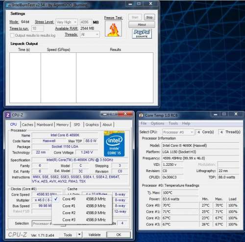

G 3258,ebből csak újat tudtam venni 21k-ért,sikerült kifognom egy jó példányt ami 4.8 GHz-et is tudta.
i5 4690k szintén új 55k,ez ugyan azt tudja mint laychi kolléga CPU-ja.

Nem igen,nem néztem az adatlapját
Azt hittem azért ilyen magabiztos,mert K-s procija van.
NonK-ra persze,hogy elég egy egy tornyos,de K-sra közel sem(#19500) SSJPeter
