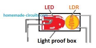

Nem lehet külső feszültséggel vezérelni, csak potmétert szabad rákötni. Az csak egy szokványos triac dimmer, ehhez hasonló belsőt lehetne elképzelni:
https://www.google.com/images?q=triac+dimmer+schematic
Potméterrel együtt is kapható:
https://www.aliexpress.com/item/1005006087307853.html
https://www.aliexpress.com/item/1005004698496367.htmlIlyen típusú dimmer leválasztott vezérlésére opto LDR megoldást láttam:

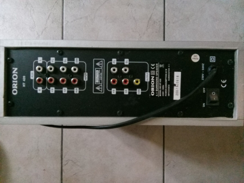

Volna olyasvalaki köztetek, aki rá tudna nézni Szegeden egy fűtőventilátorra, vagy ajánlanátok egy műszerészt? Aprón nézegettem, de nem találtam hirdetést. Ha esetleg topik szabályt sértek ezzel, vagy rossz helyen kopogtatok, nyugodtan töröljétek.
A konkrét típus Orion ORH-03A.
Tudom, hogy egy filléres tétel, de alig használtuk, és ha javítható, akkor nem szaporítanám az elektronikai hulladékot.Hiba: a legutóbbi használatkor pukkant és szikrázott valami, azóta csak a visszajelző led ég, de nem fűt/forog a ventilátor.
Nem értek semmilyen szinten az ilyenek javításához, nem is fogok magamtól hozzányúlni. Ha nem éri meg bajlódni vele, akkor nyilván veszek egy másikat.

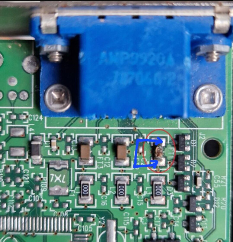

leweegee
tordaitibi #93840 üzenetére
Ide a bökőt, hogy ha rámér a másik kettőre azokon rövidzárat fog mérni. Ezek nem kondik hanem biztosíték szerűségek, ha jól megnézed 3 lába van, egy be egy ki és egy föld. Ha a megengedettnél nagyobb fesz jelenik meg a be/ki és a föld között rövidzárként megvédi a mögötte lévő alkatrészeket. Amint látszik a harmadiknak volt dolga. Kell szerezni ilyet, vagy "parasztba" egy darab dróttal 'azt jóvan.

acampora99 #93839 üzenetére
Nagyon ugy kovetkeztetek hogy az egy smd kondenzator es az egyik szin atviteleert felelos. Kek lesz, ha az hianyzik, emlekeim szerint sarga lesz a kep mert a zold meg a piros az sargat ad.
A melette levoket merni kene, nf-100 nF nagysagrend lesz es potolni a rosszat.En nem tudom megcsinalni neked, rossz mar ehhez a szemem.

ziasztok!
Valaki foglalkozik itt múlt évezredből származó kártyákkal?
Adott egy Diamond Stealth III S540 (S3 Savage4 PRO) kártyám, de a tesztelés során nagyon sárgás képet ad. Próbáltam másik VGA kábellel és másik monitoron, de az eredmény ugyanaz.
A kártyán egy sérülést látok (F11):
Köszi!

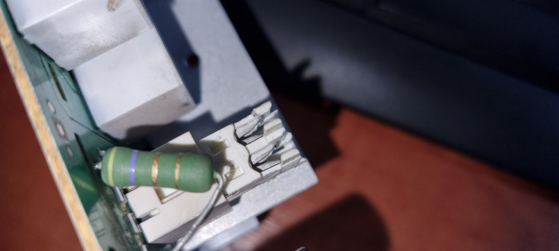

troll81
Nem nem szekrényben használom.
Gondolok egy jobb ventire pl noctua...
Vagy át csomagolom egy 10x10 és házba és azt át szellőztetni...
45 fok az uzemije
10 és ventinek tudnia kell szerintem.
Hajtok egyet lemezből vagy perforált lemezből neki az teljesen át szellőzik.
Illetve a hatasfokbol kifolyólag nem kellene rezsonak lennie.
Van vezérles maga a venti hangja xar lehet öreg vagy csapagyas nem tudom cseredarabom nincs még -

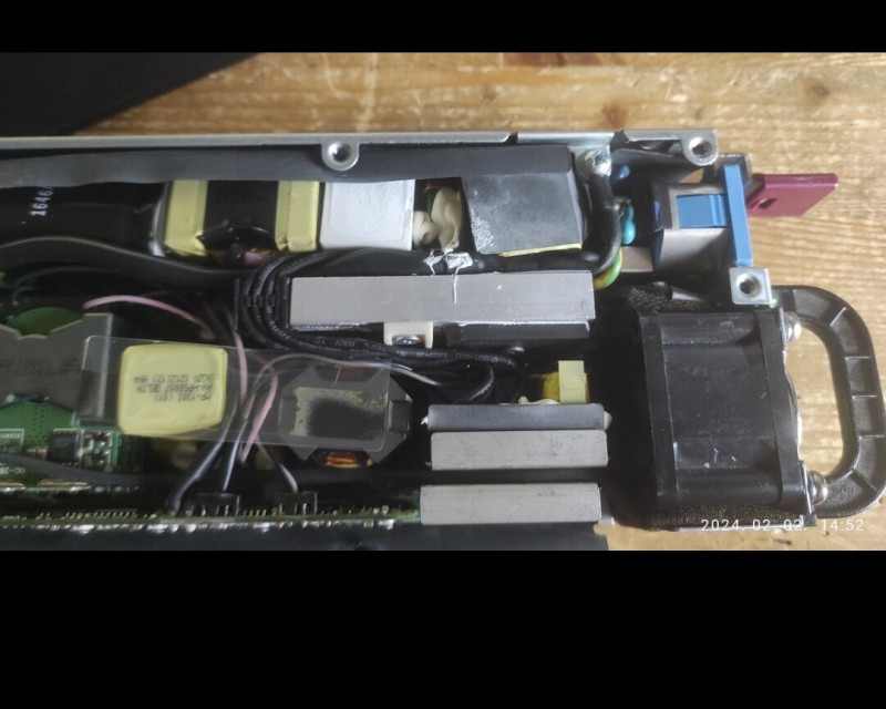

troll81
E.Kaufmann #93834 üzenetére
Maximális kiszasznalas 40-50;A lenne .
De szörnyű a hangja tennék próbát mert nem tetszik.
Jó lenne ha elcsendesedne egy pc táp szintjére -

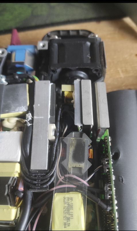

troll81
E.Kaufmann #93831 üzenetére
Szerver tápegységet kell moddolni 4 pin pwm a venti csatlakozó.
A gyári venti40x40x28mm. A tápegység fsp1600-29 fm.jelenleg ez az egy .
A héten rendelek 2 db még de azoknak mindegy -

troll81
Szerver tápegységet kellene passzív hűtésuve tenni vagy nagyon csendese tenni.
Ötletem van de valaki hátha csinált ilyet már.
Köszönöm a segítséget -

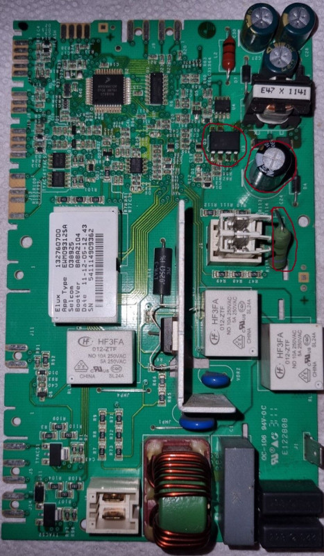

hódmaci
leweegee #93815 üzenetére
Az az
Mosógép.
KB vagy 3 éve volt már javítva. akkor cserélve lett a LNK364GN ic. Az megoldotta a gondot eddig. Most ezt az ellenállást szakadtnak mérem. Mindenesetre rendelek ic-t és a mellette lévő kondit is.
Azért kérdeztem az ellenállásokat mert ez a kettő van itthon és ha jó bele akkor nem vennék másikat -
rednifegnar #93810 üzenetére
Lemerülni se szeret.
