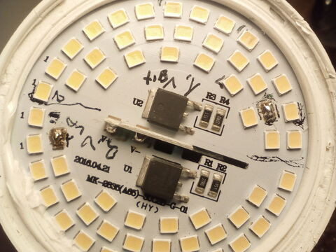

12V os áramkörön kellene megtalálnom egy zárlatot. Van egy AX-3005D labortápom, de zárlat elleni védelem azonnal bekapcsol. Hogyan tudnám ezt kikapcsolni?

Na meglett, még ha nem is szép. Köszönöm a segítséget!
Nem azok a LED-ek voltak hibásak mint amire számítottam. Az egyiken egy fekete pötty volt a másik ágon lévő hibáson viszont nem látszódott semmi. Gyanítom sokáig nem fog tartani mert sötét foltok vannak egyes LED-eken. (Mint az első HSZ-emen is látszik.)Csak erőszakkal tudtam leszedni a LED-eket, darabontként a tokozást letörve. Viszont két nagy fémfelület volt alatta. Olyan létezik, hogy ezeket alulról forrasztják? (Vagy ez a LEDnek a belseje lehetett?)

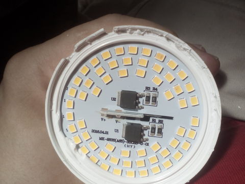

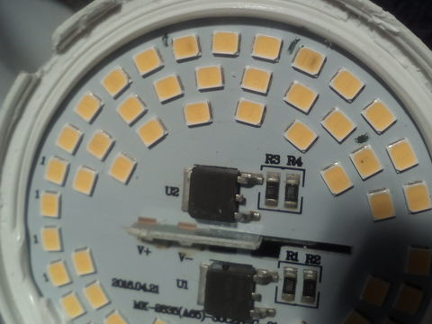

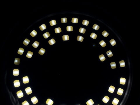

Amúgy működés közben akad jó pár gyanús LED, és nem azok amelyek kikapcsolva gyanúsak...Közben észrevettem, hogy van felirat is a a két alktrészen: SM2032D
Ami ha minden igaz "The SM2082D is a single channel LED constant current driver"-t jelent. Vagyis akkor gondolom simán áthidalhatom a hibás LED-eket.(#68035) VIPowER válasza

Szerintem a forrasztás vizsgálatához a 60-szoros nagyítóm is kevés, annyira minimális. Alig látszik, hogy ott van.(#68031) mezis
Nem lyukas, csak valami szemcse volt. Megpiszkáltam és lejött.
