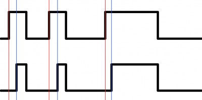

-van egy lábacska ami a motorvezérlőről jön, ez méri a benzin fogyástÁtfolyásmérő nincs. A jeladó az maga az ECU (Engine Control Unit = motorvezérlő)
Minden láb megpucolva, csatik rendben, itt nem nagyon lehet már hiba.
(fordulatszám figyelés közvetlenül nincs is)1. hogyan tudom megtudni, hogy tényleg 0-12V PWM -e a jel ami kijön az ECU-ból?
(minden leírásban PWM-et írnak és én is játszottam már vele: egy izzót kötöttem rá, villog gázpedálállástól föggően kicsit-nagyot. (szkópom nincs))
2. a fed komp tuti jó, ez már a 2. ami ugyan ennyit mér, szereztem anno még egyet mert azt hittem az a rossz.
3. 555-el nem lehet valami olyan kapcsolást összehozni, ami késlelteti a jel felfutását, de nem bántja a lefutást?

Újabb autós kérdés
Van a kocsiban egy fedélzeti compjúter
(1986-os autó!)
Méri a pillanatnyi fogyasztást, az átlag fogyasztást, az elhasznált benyát illetve kiszámolja a még megtehető km-t.Az a gondom, hogy nem jól méri a benzin fogyást, ezáltal minden más adat is megy a levesbe.Túl sokat mutat/mér. Kalibrálni nem lehet.
1 vezeték jön össz-vissz az ECU-tól a fed compra ami (a leírások szerint ELVILEG!) egy 12V-os PWM jel.
Hogy lehetne picit megbirizgálni ezt a jelet? Hogy "rövidebb" legyen picit. Tudom hülyén mondom, de remélem van aki érti mire gondolok(valahogy nem lehetne késleltetni a felfutását a jelnek? a lefutás meg maradhatna... de tényleg lehet, hogy marhaságot mondok
Köszi!
