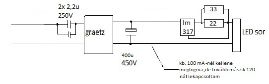

Nekifogtam számolgatni. A 2x2.2uF impedanciája 723Ω. Ezen 100mA-nél 72V esik. Az egyenirányított hálózat 230x1.41=325V.. Ezek alapján a kondik nem "esznek" meg eleget a feszültségből. Durván számolva is 325-72=253V. Ebből 160V kell a LEDeknek. Az még mindig 93V. Ez kicsit (rettenetesen) sok az LM317nek.
Ha még van mivel próbágatnod, akkor vedd ki az egyik kondit, maradjon 2.2uF, annal kétszerese lesz az impedanciája, Igaz, azzal kevés lesz a megmaradó feszültség, de nézd me mi történik, mennyi jut a LEDeknek.3.3uF-dal az impedancia 965Ω. Feszültségesés 100mA-nél 96V. 325-96=229V Még mindig sok.
2.2uF-dal az impedancia 1447Ω. Feszültségesés 100mA-nél 145. 325-145=180V. Ha ezen "osztoznának a LEDek meg az IC, talán rendben volna.

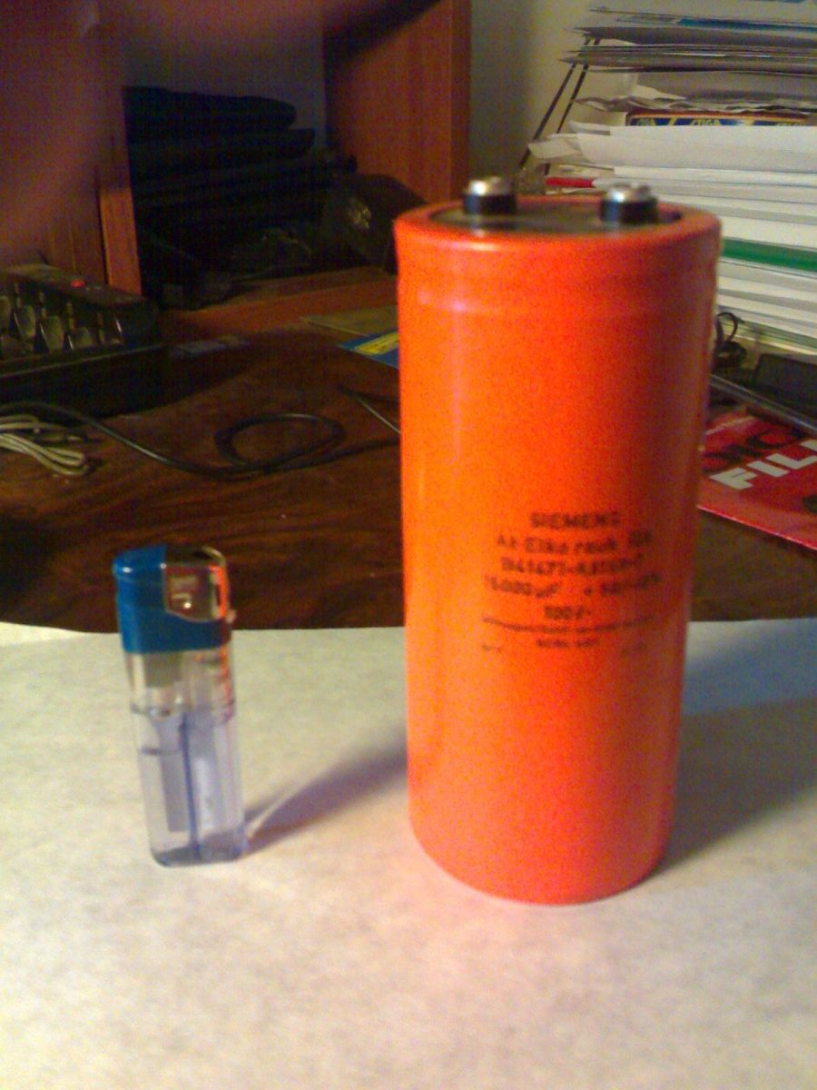

1986-ban gyártották. Már nagyon szárazak lehetnek. Ellenben konstrukcióból rajta vannak a kisütőellenállások. A feszültsége is akkora csak, hogy neked illene csak jóval alatta "dolgozni", tehát maximum 80-90V-ig.

Mindig ráhagyással kell számolni, vagyis 100V-ra nem jó a 100V-s kondi, nagyobb tűrésű kell. Viszont erre a gatyádat is rá fogod fizetni.
Egy 10.000uF 250V kondi csaknem 1 kilogrammot nyom, és kellene négy belőle. 10.000uF 100V kondik kisebbek, olyan 10 dollár körüli áron láttam őket.
Plusz nem elfelejtendő, hogy ennyi uF kapacitás az nem kevés, mind a feltöltésük, mind a kisütésük problémás. -
