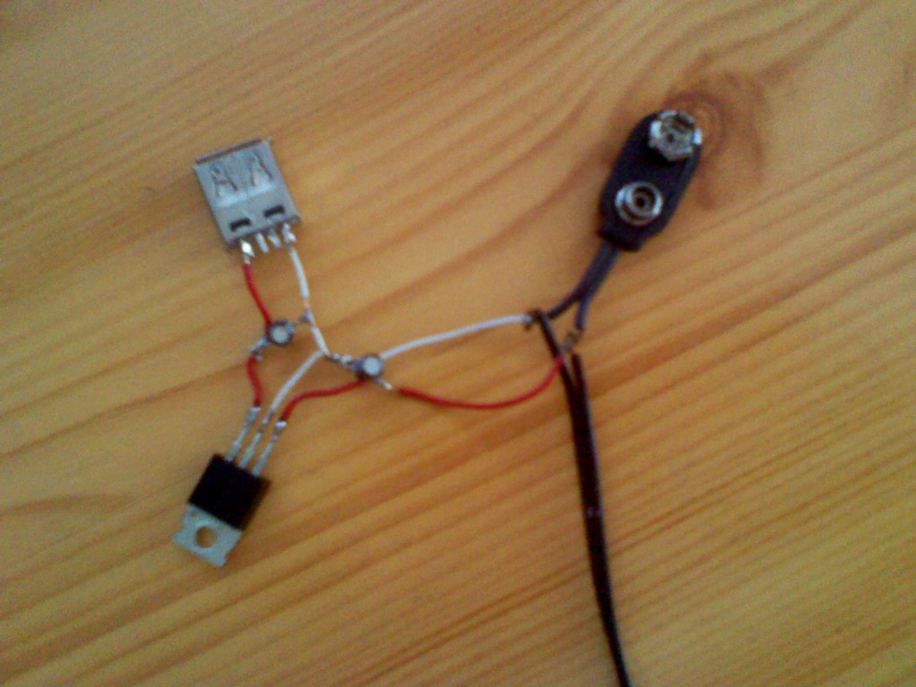

CPT.Pirk #22460 üzenetére
Óh, köszönöm a segítséget, még nem igazán csináltam ilyesmit.
Az baj, hogy a kiforrasztásnál a lábakból, 1-1 mm-t levágtam, hogy ne kelljen a végekkel szenvedni?tehát jön az elemtől a piros és a fekete vezeték, a piros rámegy a bal lábra, majd a jobb lábra is forrasztok egy piroskát, és az megy tovább a teló/pendrive fele. Kérdés: Mi van a feketével?
Az megy tovább simán?Nézem a képet, gondolom, két kondi van rajta. Még akkor muszáj az is, vagy elég ez, de a bizonság kedvéért ajánlott?

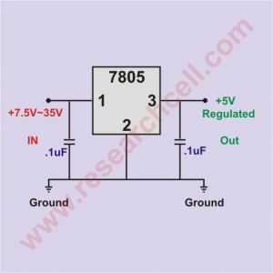

szoke12 #22459 üzenetére
Ezek a stabilizátorok úgy vannak megcsinálva, hogy szemből nézve a bal lábra megy a bement, középső a föld, jobb oldali meg a kimenet. Ezen túl csak 1-2 apró alkatrészt illik még odatenni, ahogy a pdf-ben is látod: [link]
a Figure 10. Fixed Output Regulator képen.A fogyasztás fogja eldönteni, kell-e hűtés. Ha melegszik nagyon, akkor igen.

Találtam erre egy egyszerű áramkört: [link]
Ha jól értem a szöveget, akkor azt csinálja, hogy a P1 potméterrel beállított jelszint alatti jeleket felerősíti, a magasabbakat meg a csillapító tag korlátozza, a végeredmény pedig 0dB-s erősítés és ezzel kvázi állandó hangerő.#22439-re senki? Akár egy jó leírás, könyv, vagy valami...
szoke12: 9V-s elem hozzá egy 7805-ös olcsó 5V-s stabilizátorral, azt könnyen beszerzed és bekötheted. Arra figyelj, hogy a telefon felé ne menjen az 5V, csak a pendrive felé.
szoke12
