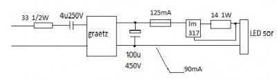

kjani18
Még a ledmeghajtásomnál lompos kartárs kiszámította, hogy az előtét kondi 50Hz.-en mekkora ellenállásnak felel meg.
Hogyan? Én próbálkozással, mérésekkel haladok, nagy segítség volna valami egyszerü képlet, v. táblázat, hogy legalább nagyjából tudjam méretezni a cuccosaimat!Légyszi segítsen valaki! Vigyázat egy bites agyam van!!! Jó szájbarágósan...ha lehet.

PHM
Lompos48 #23842 üzenetére
Azért ezzel vitatkoznék.
Gondolj bele, mi lesz, ha mondjuk éjszaka megemelkedik a hálózati feszültség.
Nem sokat, csak olyan 6-8 %-nyit.
Az esetleg épp elég lesz az LM 317 átütéséhez.
Nem tudom, jelenleg mi a helyzet nálunk e téren, de nekem már ment tönkre
kapcsoló üzemű tápom emiatt korábban.
Nem volt rajta semmilyen terhelés, csupán bennfelejtettem a konnektorban. -

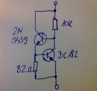

DonThomasino
A szünetmentesbe mit nevezünk meghajtó FET nek?
PHM
Lompos48 #23840 üzenetére
Jogos, erre nem is gondoltam.
Anno feszültség keresőben használtam BF259-et, kényszerűségből,
mert 2N3439-et nem lehetett kapni. Igaz, ott csak 20 mA kellett maximum.
Mondjuk erre a felhasználásra talán jobb lenne 1 nagyfeszültségű darlington,
vagy fet, csak hát ilyet fejből nem tudok most. -
Batman2
kjani18 #23837 üzenetére
Ige, elméletileg nem haladja meg az LM317-esen eső fesz. annak a max. feszültségét, viszont ekkor sem hazsnálnék egy olyan alkatrészt a láncban, ami nem bírja a max. feszültséget, mert ha bámti zűr jön be, azt lesz az első, ami tönkremegy.
Melegedés mindeképpen lesz, mert, mint említettem, messze nem 100% hatásfokkal működnek még a mai LEDek sem, így normál üzemben is melegednek.
Ha nem hajtod maximumra őket, akkor az üzemi hőmérsékletre való melegedéssel sem fog lényegesen nőni az áramfevétel.Ha pedig csak 2/3-ad "gázon" hajtod a LEDeket, akkor meg pláne fölöslegesnek tartom az áramgenerátort.
A gyári LEDes lámpáknak még csak puffer kondijuk sincs, így igencsak pulzál bennük a fesz és vele együtt az áramerő is.Üdv.
kjani18
Batman2 #23836 üzenetére
A 33 -as ellenállatnak csak biztosíték szerepe van, ha a 4u kondér átütne, az égjen le, de a 22 -est jó ötletnek tartom.
A 317 mihez képest van 160V -on? A ledsor 52 db led sorbakötve, a ledek negyedének kellene zárlatba menni, hogy a 317-en a feszesés meghaladja a 37V -ot, de addigra a bizti oldana.
Áramkorlát mindenképpen kell a melegedés miatt. -
Batman2
kjani18 #23828 üzenetére
Emlékeim szerinte valami 160V körül van a ledszalagodnak a feszültsége, amit üzemeltetni szeretnél, viszont ezen a feszültségen nem tudom mit csinál az LM317-es ???
Ugyanis annak a max bemenő feszültsége csak 37V.
De nem kell az bele, a puffer kondi nagyon jól elnyeli a rövidtávú fesz ingadozásokat, és az ellenállás is véd a többeletekkel szemben.
A 33 ohmosnál tehetsz kisebbet is áramkorlátozónak, mondjuk 22ohmot.
Üdv.
And
Lompos48 #23830 üzenetére
Szerintem az LM317-es áramgenerátornak szánták, a külső, referencia-bemenetre visszakötött ellenálláson mindig a referenciafeszültség értéke fog esni, ami itt névleg 1,25V.
A biztosíték valóban túlságosan alulméretezettnek tűnik, bár az áram ez esetben 'csak' 90 mA-re jön ki. -

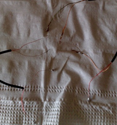

swoody
kjani18 #23823 üzenetére
Minek a poti?: A potira azért gondoltam, hogy megnézzem a jack kábelnek a végeit egyáltalán jók-e.
Hogyan tesztelted le a fülhallgatót? (#23807) "Pár napja már megcsináltam egy másik fülhallgatómat amit szerencsére nem szigeteltem még be és ahhoz hozzáérintettem a "mostani" kábelket és szólt, szóval az új jack kábel lenne a rossz?"
Konkrétan melyikek a vezetékei? A bal oldali.
Lompos48
swoody #23821 üzenetére
A "csengetés" egy primitív, de nagyon hasznos módszer vezetékek azonosítására. Ggy feszültségforrás (itt lehet egy elem is) és egy égő vagy buzzer. Ezeket áramkörbe kötve a vizsgált szállal (sorba), az égő kigyúl vagy a buzzer berreg, ha folytonosságod van (eltaláltad a szálat) vagy egyik sem, ha nem találtad el. A hallgató felé pedig az 1.5V-os elemmel a füles recsegéséből azonosítos a találatot, ha odaérinted az elemhez a szálait.

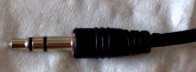

swoody
Lompos48 #23820 üzenetére
Röviden:
1. Van egy fülhallgatóm aminek a kábele megtört ezt forrasztottam de nagyon elbarmoltam a jack részét
2. Vettem egy jack dugót kábellel együtt készen
3. A fülhallgató kábelét és a készen vett kábelt akarom összeforrasztani
4. A kábelek végeiről már leégettem a kerámiát és ónt forrasztottam ráAkárhogy próbálom összeérinteni nem ad ki semmilyen hangot. (a fülhallgató müködik ezt leteszteltem)
Mit jelent az a "csengetés"?
Sajnot nincs potméterem de keríteni fogok egyet. -

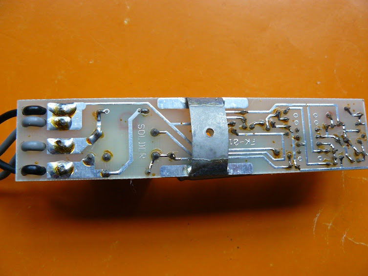

Lompos48
moha21 #23814 üzenetére
Klasszikus fényrelé, akár sötétedéskapcsoló is lehet, akogy CPT.Pirk írja.
Az érzékelő egyáltalán nem szokatlan. Rendes forotranzisztor, azokból az időkből, amikor még a bázist is kivezették és a lencse is üvegből volt a tetején.
A báziskivezetés értelme az volt, hogy nagyobb sebesség elérése érdekében a bázisből ki kell üríteni a töltéshordozókat, mert másképp csak rekombinálás útján "szívódnak fel". Ez egy számítás alapján eldönthető, mert így a sebessége nő, de az érzékenysége csökken ezzel. Úttörő volt ebben a Philips, Siemens. -
