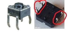

Sziasztok. Segítségre lenne szükségem a mikronyomógomb ügyben.
Van olyan típusú amelyiknek a két bekarikázott része -lásd kép- teljesen független(1.2-3,4)? Nekem van olyan, amelyiknek 1-es és a 4-es ága azonos.
kép:
-bocsánat az amatőr magyarázathoz.- -
