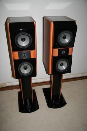

Mezga Aladár
bajnokpityu #93779 üzenetére
Mire gondolsz?
"újak mindig drágábbak"
A diablo 3 M. forint állvány nélkül az egyik boltban 4500 euro a másikban, a mini utopia 1.5 M volt újkorában állvánnyal.A 4500 euros ár ua bolt ahol a mini lett vásárolva. A kettő között van 20 év.

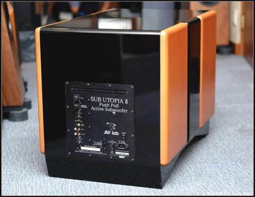

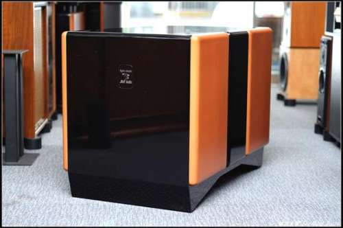

Mezga Aladár #93764 üzenetére
Szuper hangdoboz a Micro Utopia, simán elfogadnám, pedig állódoboz-párti vagyok.

Mezga Aladár
hétalvó #93738 üzenetére
Dehogy akarom ragozni.
Leírtam milyen problémáim voltak a szoba miatt. Persze ha felszedem a párnafás parkettát, bemérem a szobát, módosítom a falak-mennyezet-padló felületét,anyagát, kidobálom a bútorokat, beállítom a sugárzók és hallgatói pontot precízen, talán lineáris lesz."Persze egy ugyes eq-val lehet rajta javitani"
Ezt a komoly hifinél hanyagolni szoktuk.Szerintem hagyjuk.
