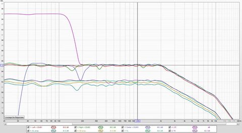

mimic1979
devil-k #180147 üzenetére
Üdv urak...
Segítséget kérnék..
Sikerült úgy lehozni miniDSP + Umikkal a Klipsg R-115SW hogy tényleg hallani hogy mennyit számít... Tetszik... Viszont arra kérnék ajánlást hogy miképpen állítsam be a hangerőket?
Van valami ököl szabály?Példaképpen adott hangerőn mérve a FL-FR-hoz képest a többi mennyivel legyen hangossabb vagy halhabb, és itt a mélyláda hangereje is fontos. Sokszor olyan érzésem van hogy kevés a mélyhang ereje. Bemérte az erősítő ami még nem egy Dirac hanem csak egy Audessey , és gondoltam utána mérek, és korrekciózom. REW-Level mérőjét használnám hozzá.
Az elrendezés: 5.1.2
