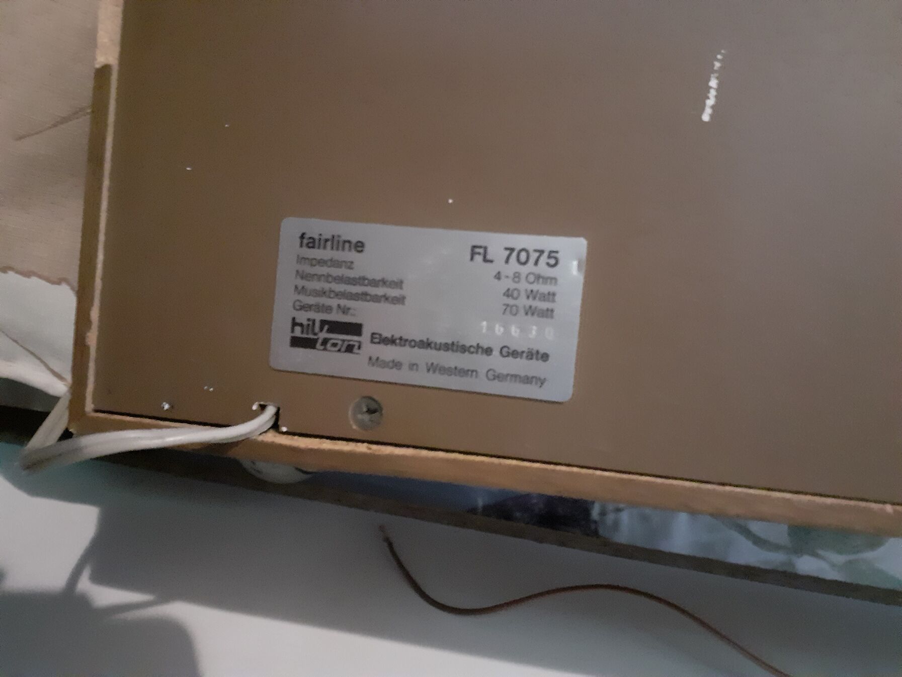

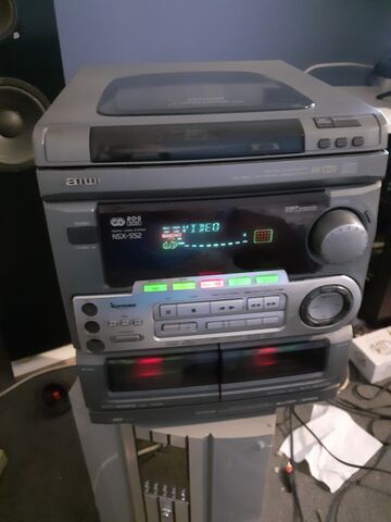

sziasztok- kis segitség kellene- adot egy mini hifi- ami 6 ohm- és adott egy hangfal ami 4-8ohm ig terjed- alap baszust álitok be a hifin- és nagyon erö teljes a basszus- de ha ugyan ezt a hangfalat- házi mozi erösitöre kötöm- 8-16 om-akkor el is tünik a mély-pedig max basszust álitok az erösitön- akkor most ezt nem értem--mijen erösitö kel hozzá???
