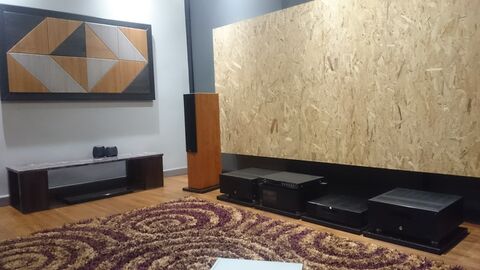

12cm vastag, OSB + gipszkarton, alul gumibakokon a falhoz szintén gumibakos érintkezéssel az 5x5Cm-es párnafák alatt.
Ajtót ha teheted, érdemes 2db-ot tenni, külső ill belső falsíkra, így nyugodtan mozizhatsz, nekem még ez van hátra.
Egyébként nálam, élvezhető hangerő lett a végeredmény, vagy a beígért 15-éves börtönbüntetésem hozta meg a gyümölcsét. -

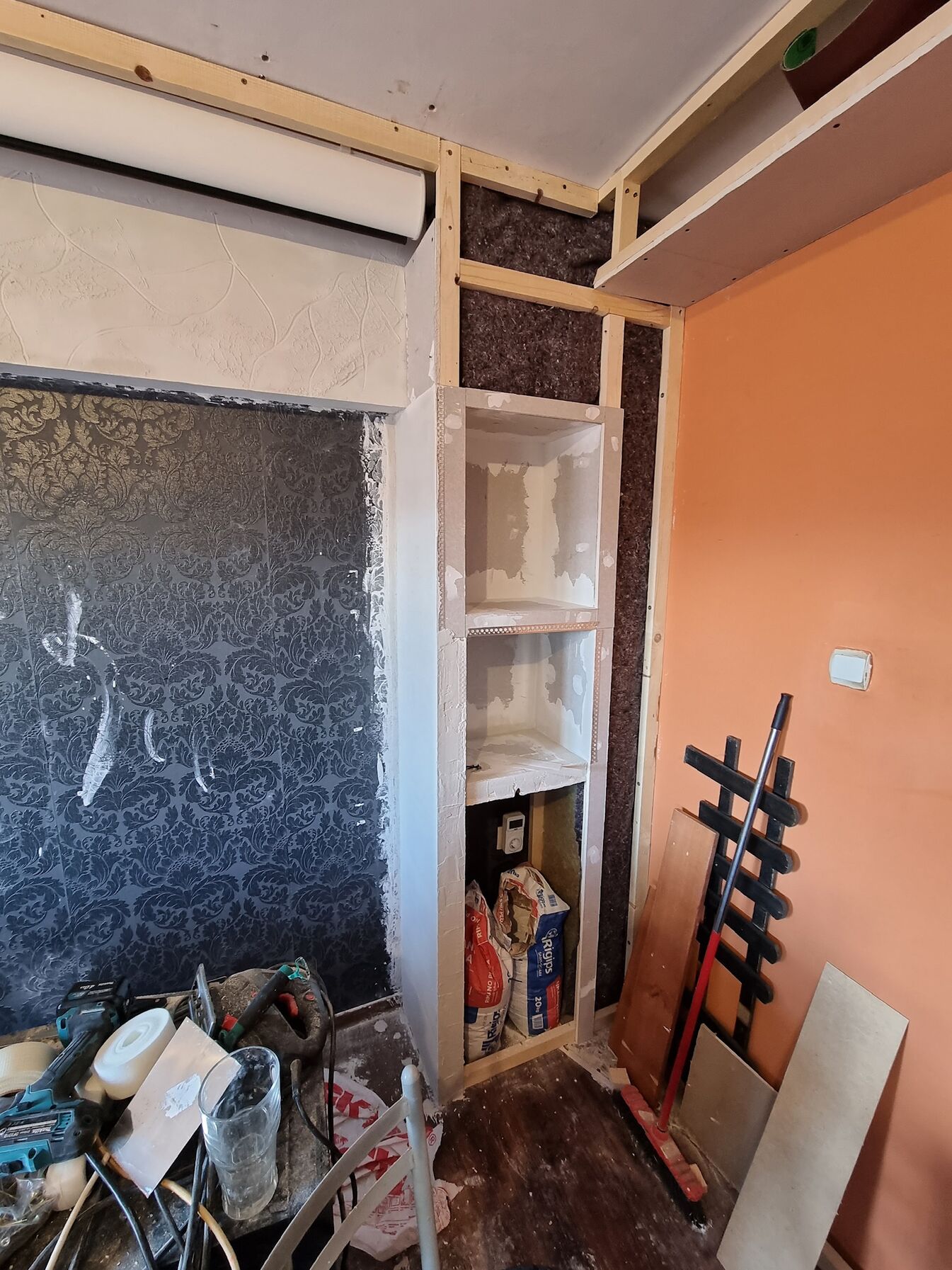

Miután készítettem egy könnyűszerkezetes falat a téglafal elé, kicsit hangosabban tudok filmezni mint amikor 5 percenként rám szakították az ajtót.
hany cm lett a fal? hehe, akkor nem csak mi jatszuk ezt este, hogy jon az uzenet "hangos" akkor -3dB, jon megint, meg mindig hangos...

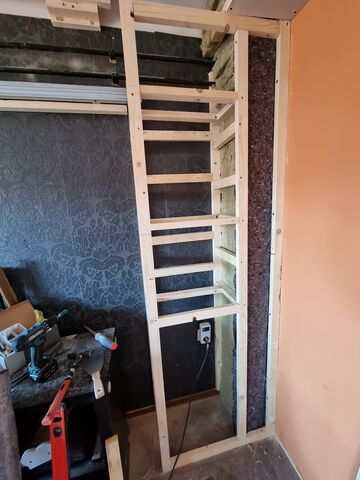

Nálunk a hálószoba határos a nappali hátsó falával, míg nem szigeteltem le valamennyire, este már élvezhető hangerőnél, minden 5 percben majdnem asszonygyilkos lettem.

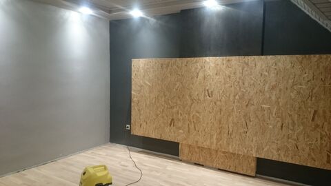

Falaim elég sötétek de van bőven ablak, így nappal van bőven elég fény. Cserébe falbaépített cuccom nem lesz, mert ahhoz kéne ablaknélküli fal. -

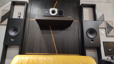

Nyilván ez a megoldás nem nappaliba való, max olyan formában, hogy el elhúzhatós, mutatós függöny mögé rejteni az egészet. Lehetne ezt tovább fűzni, aki nappaliban akarja a mozit berendezni . Csak hát a nappali nagyon fontos élettér, nem pedig denevér barlang.

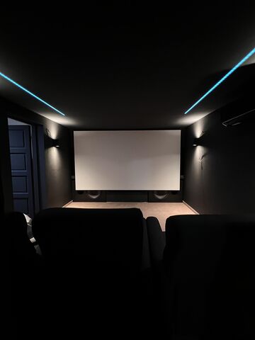

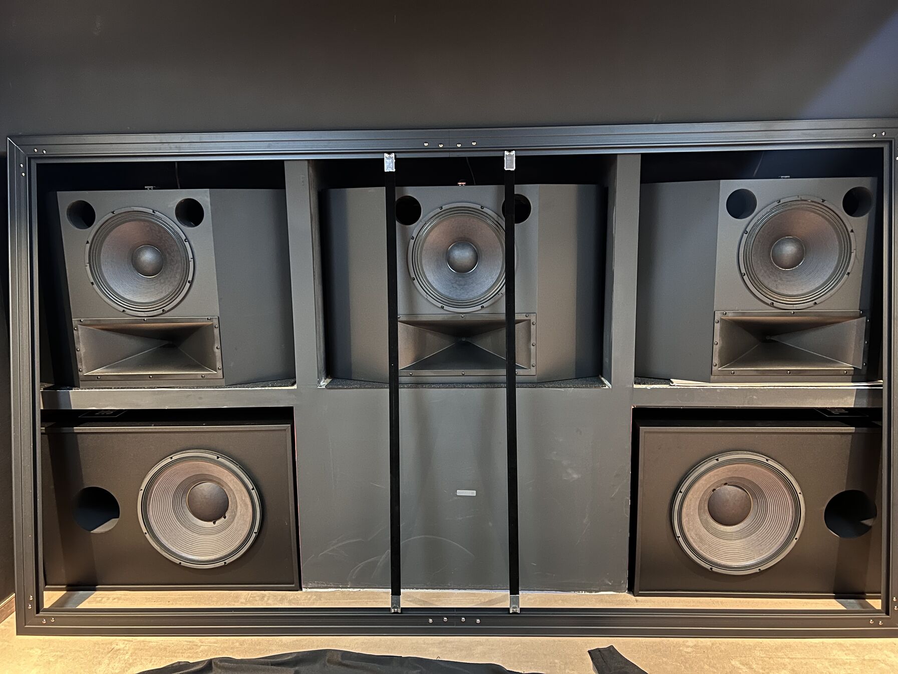

python1
devil-k #180266 üzenetére
Nagyon ütős lett az biztos!

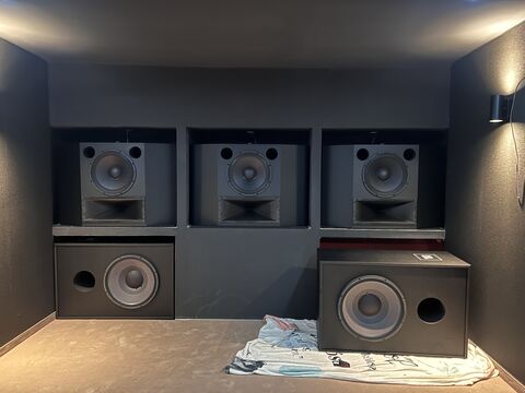

Nálam úgy indult az egèsz folyamat, hogy elmentem hallgatózni egy olyan moziba, ahol pro rendszer üzemelt, szerencsèmre.
Utána már indult is a lavina tervezgetès, pár teszt projekt lement mire nagyjából elèrtem a nekem tetsző hangot.
Viszont ha lehet így fogalmazni, megèpítettem a saját szolíd pro nappalis rendszeremet, termèszetesen mèg lesz sok munka vele mire elèri a vègleges formáját, viszont ezt a hangot máskènt nem lehetett volna megvalósítani.
Nem akartam kompromisszumokat, viszont így a nyakamba vettem egy rakás új megvalósításra váró feladatot, ráadásul minden egyes elemèt magam terveztem èpítettem.
Azèrt is írtam, mint ötlet a nappalis előtètfalra, aki szeretne komolyabb hangot, de nem tud, vagy akar egy dedikált helyisèget èpíteni, azoknak van alternatíva. -

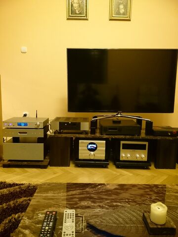

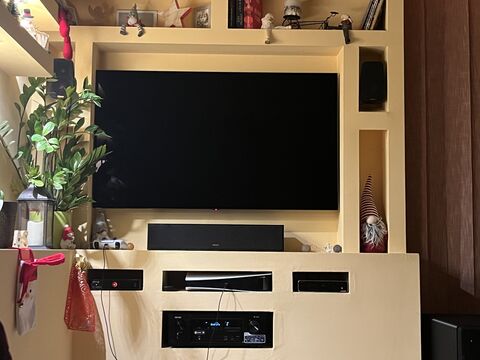

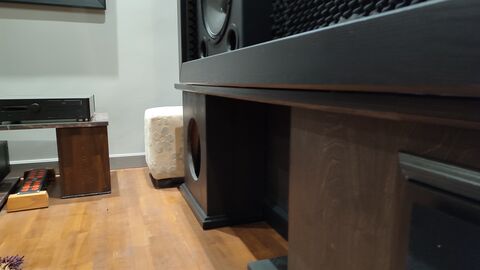

Az alsó függőleges fakban lenne a két front Klipsh, nem a fentiben. Gondolom ezeknek a hangszórói nem okoznak kárt mágnesesen a TV-ben. Hirtelen azért gondoltam hogy nem lesz ez így jó...
A PS és az erősítő felett nincs tokozás felülről bezárva.. A PS így megy 1,5 éve az erősítő 4 éve. Felfelé tud szellőzni , és belül tovább felfelé tud áramolni a hő... Tudom hogy nem a legjobb megoldás, mondjuk úgy hogy így a "főnök"asszony, elviseli.

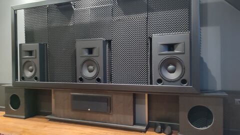

Igen srácok, már azèrt egyre jobban terjed, egy rakás előnyèt mèg nem is említettük, panelbe, társasházba is előnyös a megnövekedett direktivitás miatt, minumum 3db+ ot jelent hangnyomásban.
Szèpek tudnak lenni a hangsugárzók is termèszetesen, de mikor egy ilyen rendszer elè leül az ember, mègis más a fillingje, van neki egy varázsa. -

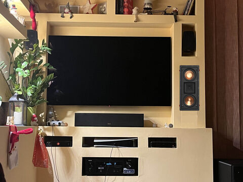

Nálam nem kell semmit, mert szürke lesz mint a fal, a hátsó hangsugárzók meg abba a polcba lesznek besüllyesztve, dekor likra mögé.
De Pl youtube-on láttam a legjobb megoldásokat erre, egyszerúen nagyszerű megoldások, motorosan megy elé egy akár printelt vászonkép, még én is gondolkodom ezen a megoldáson.
De ez csak tényleg ízlés kérdése, viszont a trend a beépített megoldások felé halad, kb 80%-ban inkább ilyeneket látni mostanában.
Aki eddig nálam járt, teljesen elvoltak képedve, hogy semmit nem látni a technikából, vagyis egyelőre igen, jobban beleélik magukat a filmekbe, viszont ha vége igen kellemes a látvány.mimic1979

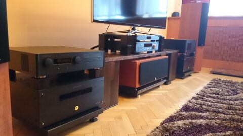

Nálam nem buksz fel kábelben, minden rejtve van.na jó a "rack" mögött, még látni, ha mögé nézel.Ha nem vetítessz,mit raksz a vászonra, hogy ne azt lásd?

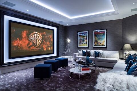

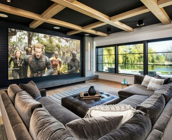

Nézzétek ezeket a megoldásokat,
[link] -

Nincs kábel, nincs rumli, könnyű a takarítás, és nem foglal helyet sem akkorát a nappaliból. -
VoidXs
Dagidög #180217 üzenetére
Pont az a jó benne, hogy rengeteg részlet van a sötétben is, teljesen reálisak a szintek, ahogy arra a HDR-t kitalálták. Nagyon meg tudja edzeni a vetítőket, főleg az extrém kontrasztjaival, amikor egy minimális fényerejű jelenetben lámpát is gyújtanak. Nálad valami beállítás lehet rossz, de ha dinamikus a célfényerő (a fehér rámegy a feketére), az is megöli.
Mindenképp Dirac kell legalább ilyen környezetre, az nagyon megemeli az árminimumot. Esetleg MiniDSP-vel tudsz olcsósítani.
Dagidög
VoidXs #180188 üzenetére
Nálam rémesen sötét, HDR-hez mérten kontraszttalan és fátyolos. Semmilyen más tartalommal nem volt még ilyen gondom, így nem értem.
Milyen erősítő és 5.1 ajánlott most az alábbi feltételek mellett?
- új
- ~35m2-es pincehelyiség ~2,2-2,4m belmagassággal
- sok a berendezési tárgy, de az akusztika kezeletlen
- erősítőnek legyen fejlett bemérőrendszere
- lejátszás tv-ről fog menni online streamről, tehát az erősítő tudja az ARC-ot
- erősítő kezelje a 4k HDR-t
A keretet véleményem szerint a fentiek behatárolják, felesleges egy adott szint fölé menni.
Köszönöm. -
Joe123
mimic1979 #180199 üzenetére
Bedobnék még egy szempontot, írtad hogy könnyűszerkezetes házról lenne szó. Nem értek hozzá meg nem is tudom milyen jellegű nálad a fal, de annyit tudok hogy ha külső határoló falakról van szó amikben szálas szigetelés van, előtte pedig párazáró fólia, akkor ha átvágod azt a fóliát, utána ott mindent nagyon tökéletesen kell megcsinálni párazárás szempontjából (hangszórók membránján pl. nem tudom átmegy-e a pára). Mert különben idővel el fog ázni a szigetelésed a falban a lakótérben keletkező, kifelé haladó és a szigetelésben lecsapódó párától. Mondjuk eleve jó kérdés hogy milyen vastag a fal, mennyit vennének el belőle a hangszórók, mennyi szigetelés tud mögötte maradni, nem alakul-e ki hőhíd, amitől meg a hangszóróidon fog állandóan lecsapódni a pára. Mindenképp megkérdeznék erről szakembert a fal kivágása előtt. Ha belső válaszfalakba mennének, akkor tárgytalan amiket írtam.

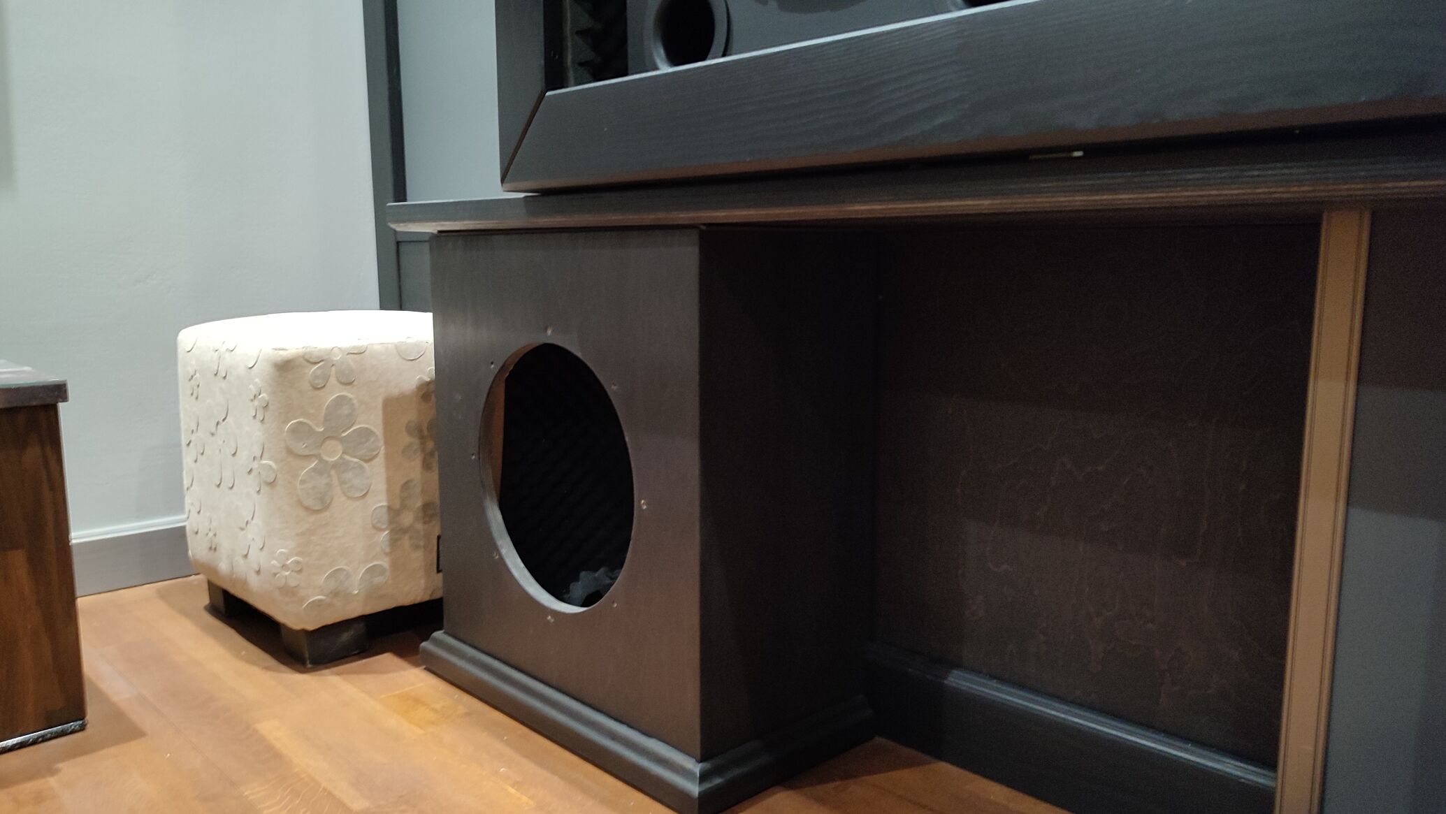

python1
mimic1979 #180203 üzenetére
A gyártókat inkább hagyjuk békén, mondom lehet doboz nélkül is, de messze elmarad úgy a minőségük. Egyébként komoly gyártók akik terveznek ilyen kivitelű hangsugárzókat, mind készít kabinetet hozzá.
python1
Hidd el körbejártam már én ezt a témát 100x is, rengeteg videót megnéztem, méréseket, és bizony olyan kiviteleket ajánlanak elsősorban, amik kabinettel vannak szerelve, vagy készíteni kell neki, akár OSB lapból is, de legyen.
Amennyiben téglába lenne, oda értelemszerűen nem kell doboz.
Egyébként még beépíthetős atmos sugárzókhoz is szoktak készíteni dobozt, amit a mennyezetbe lehet beépíteni.
