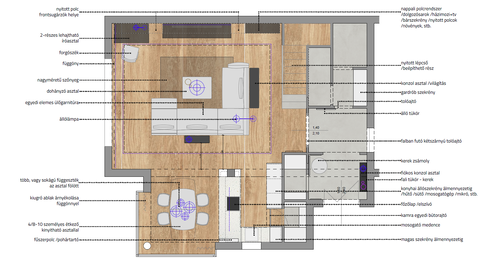

Egy kis segítségre lenne szükségem.
Egy 45+20m2 nappali, étkezőbe szeretnék mélynyomó ládát.
(Minimál stílusú kialakítással, berendezéssel. Nagy üvegfelületekkel, kerámia burkolattal. )
Az egyik az Elac Sub2050, a másik a Canton Sub 1200 R.
Melyik számítana többet? A nagyobb teljesítmény, vagy az Elac EQ állíthatósága?
A keret 250 ezer. Külföldi beszerzés.Előre is köszönöm a segítséget.

Jigsaw04: Az korábban ki lett tárgyalva, hogy az a fal ebből a szempontból nem számít. Inkább előnye van a kis elnyelő képességével, és a mély hangok szempontjából nem ver vissza semmit. Ebből a szempontból a másik szoba végében lévő szintén beton fal számít. -
Dorian
Szted egy 2x1 rtg-ű gk fal mennyi szubhangot fog meg?
#98221312
A hallgatói pozició mögött lévő fal miatt nem hallod megfelelően a mélynyomót.
Tehát nem a láda, hanem az ülőhely van rossz helyen.Sajnos átérzem, mert nálam ugyanez van.
Érdekes, hogy ha a falhoz közelebb mégy, ott meg már iszonyat fel van dúsúlva a mélytartomány.
1.5, 2m-el elötte meg semmit nem hallasz belőle. Többször kísérleteztem ezzel, ezért sem jó a hosszanti falra való elhelyezés többek között.Nem akarlak elkeseríteni, de én úgy látom (lehet hibásan), hogy ilyen elhelyezésre nem nagyon van értelme komoly mélynyomót venni.
Mindenestre ha sikerül valamit kitalálnod, szívesen fogadom!
