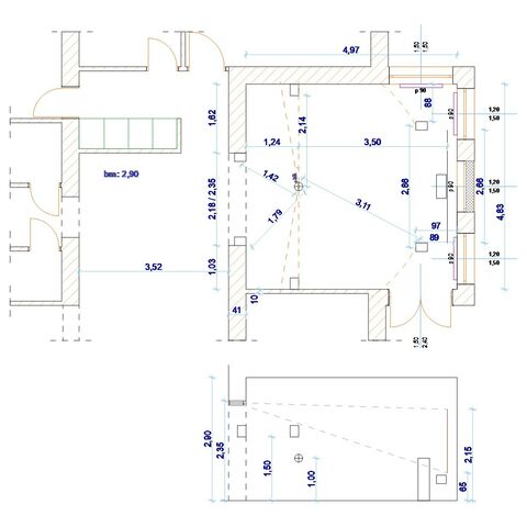

Most vagyok finisben, a következő mozdulat az lesz, hogy a villanyszerelő vési a hornyot. A képet hangot összehozni nem egyszerű, de ez az elrendezés tűnik a legjobbnak.
Surroundok pozíciójának tekintetében vagyok kíváncsi a véleményekre: a rajzon lévő pozíción és magasságon változtatnátok?Bocs a minőségért, ilyen a jpeg-be konvertálás....

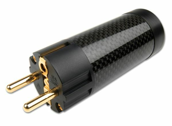

Tudja valaki hogy néz ez
ki belülről, tehát kibelezett e már valaki egy ilyent? Továbbá mit csinál ennek az elektronikája, hogyan javítja a hangzást/a képjavítás nem érdekel/, milyen alkatrészek vannak benne. Mi a fizikája, mit csinál ez a feszültséggel, hogy az faxa lesz, lereszeli simára az elektronokat?
"A hálózati tápelosztónk forráskábelének bemeneti csatlakozójával szomszédos aljzatba helyezendő."
Egy konnektor van egy helyen, nincs mellette másik, egy hatos elosztó 4 aljzatában vannak tápkábelek, az egyik üresbe miért nem jó?
