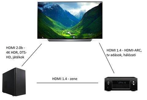

Amit nekik is elfelejtettem említeni amúgy, hogy amikor több HDMI is be volt kötve és egy "kört" építettem, akkor minden más is fura dolgokat csinált. Lehet, hogy ez valami kóbor áramot vitt és attól hülyült meg?
A rendszer az alábbiak szerint áll össze:
Ilyenkor többször előfordult, hogy a PC pl nem bootolt be (bios előtt még megáll, de a ventik elindulnak), ha monitor mellett az erősítő és a tv is be volt dugva. az erősítő hdmi-jét kihúzva azonban már indul gond nélkül. Utólag ha bedugom a hdmi-t, akkor azon is megy minden gond nélkül, de restartnál simán megint nem indul.
Ha a pc ment, és pl az erősítőt kikapcsoltam, de a tv is be volt kapcsolva, akkor a pc monitorja állandóan villogott (mintha azt érzékelné a gép, hogy állandóan csatlakoztatok majd kihúzok egy kijelzőt a videókártyából, így állandóan újrarendezné a megjelenítőket). Ha viszont az erősítő is be volt kapcsolva, akkor nem volt gond.

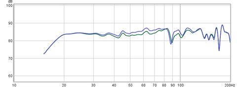

Nem. Emlékezetből írtam. Utánanéztem, valóban van különbség közte, de ez szerintem kevés ahhoz, hogy valaki sokkal több mélyet halljon. Bal front, 80Hz vágás, zöld=0fok, kék=90fok.
Folyamat: szub 0 fokra állítás -> AVR mérés -> REW zöld görbe, szub 90 fokra állítás -> AVR mérés -> REW kék görbe. A két REW mérés között umik elvéve, és visszarakva, pár cm különbség lehetséges. -

Feljebb le lett írva (és még grafikon is van), hogy "pure-ban" azért erősebb a mély, mert a szobának mélykiemelése van a hallgatói pozícióban, amit a bemérő rendszerek visszavesznek. Pure direct-ben nem működik a bemérő rendszer korrigálása. Hogy kinél mennyire jön ez elő, az szobafüggő.
Két probléma van azzal, amit írtál:
- mindegy, hol áll a szub fázisa, mert azt a bemérő rendszer korrigálja. Probléma csak akkor lehet, ha bemérés után tekergeti el ezt valaki.
- pure direct-ben nem működik a szub. -

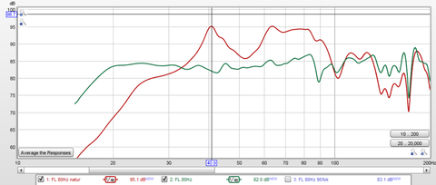

Analóg bekötéssel, egy jóminőségű lejátszóval Pure Direct-ben úgy szólt a basszus, hogy kollégám megkérdezte, hogy "most ez a mélynyomóból jön?"#155940) Dorian
Általában a mérés visszaveszi a mélytartományt. Többen említették, hogy a Denonokra igencsak jellmző ez jelenség.
Dorian
Ne vicceljetek már haladó topikban...
Ha a szobának a hallgatási pontban mélykiemelése van, akkor a bemérőrendszer visszaveszi, PD-ben meg ez nem történik meg. Ennyi.

Onkyo után nekem is kevésnek tűnt a mély, főleg zenén, sztereón. Aztán került még pár szőnyeg és bútor a és tapéta a szobába és most a 7-es Marantz elég jó (-egy mérés és kezelés nem ártana-), legtöbbször még az Audyssey is bekapcsolva marad, de ha valamiben keveselném a mélyet, akkor pure-ba kapcsolom (színes gombok közül a jobb szélső azt hiszem sárga) és akkor akár falat is lehet rombolni...
Szerintem meg kellene nézni a görbéit mérés után, nekem korábban a "csupasz" szobában erősen levette a mély tartományt. Szóval a szobaakusztika lehet ott az ok.... Pure-ban ki kell próbálni hogy akkor mi a helyzet.... -

vagy rossz az ülőpozició, vagy az akusztika. Ahol 60hz-re 6db-t kell adni, egy dupla 20-as méllyel szerelt állódobozra, ott komoly gondok vannak. Nálam egyébként a szobám egyik fő rezonanciája 64hz, szóval ha én rápakolok egy képzeletbeli jbl-re 6dB-t, kb. kirepülök a szobából.
