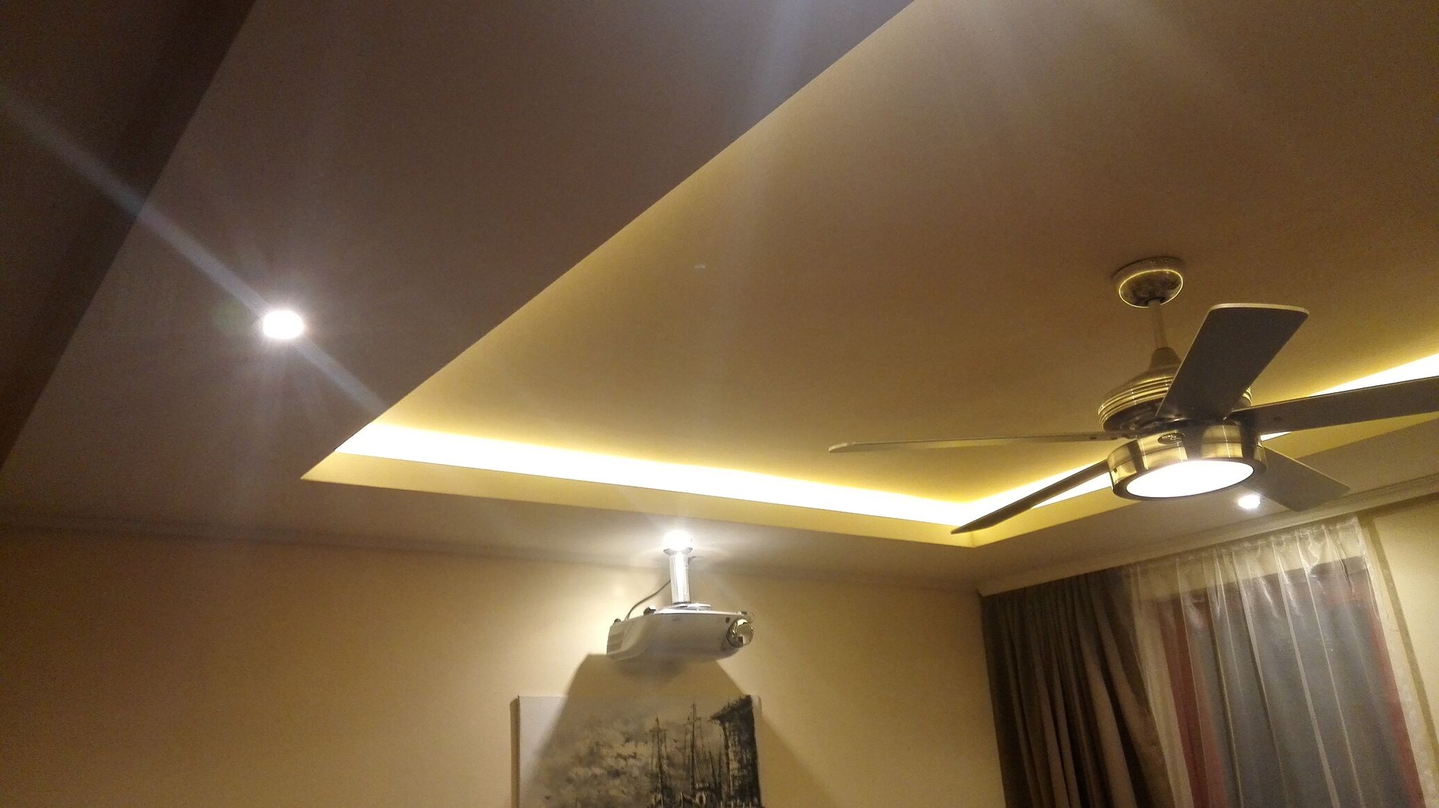

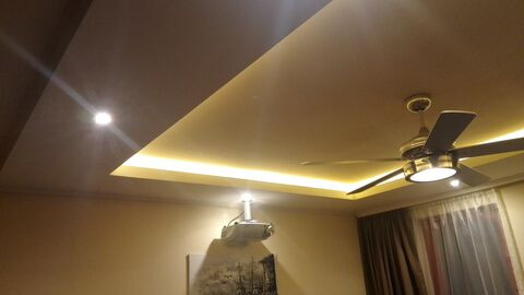

zsoika
nem tudod duplázni a gipiszkartont ott ahová a hangszórók kerülnek. Elég lehet egy nagyobb darab is "köré" merevítésnek. Én nem mondanék le az 5.1.4- ről ha lenne lehetőségem kiépíteni. Az elkövetkező években nyomni fogják az atmost. -
zsoika
Természetesen nem a 10eFt jelenti a problémát, csak nem tudom mennyire rezonál be tőle a mennyezet.
Azt gondoltam hogy talán a 6-os nem annyira rángatja mert valamivel könnyebb. Szokták ezeket fönt hangszigetelni, mint a dobozokat? Pl vatelinnel.

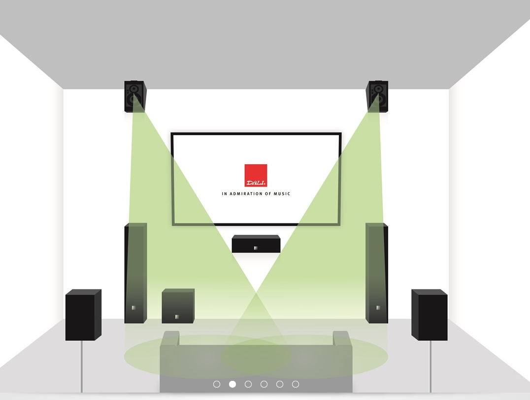

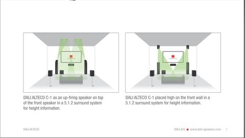

Tök mindegy, mit ír, rajzol a DALI. Az Atmos kitalálójának, megalkotójának, a Dolbynak az irányelvei, útmutatásai a mérvadóak, semmi más, mert a többi csak marketing. El akarják adni a hangdobozokat, meghülyítve a hozzá nem értőket.
Az Atmos objektum alapú, ezért úgy keverik, hogy a fejed fölül érkezzenek bizonyos hangok. Amikor a hangforrás messze előtted, a front- és centersugárzók mögött van, az a büdös életben nem fog a fejed fölül szólni. -

Sziasztok. Mostani szettemhez keresek Atmos hangszórókat, nem a falra akarom szerelni, hanem a frontokra raknám Kettő közül melyik ajánlottabb:
SVS Prime Elevation Dolby Atmos, DTS:X, Auro 3D polcsugárzó vs Dali ALTECO C-1.
