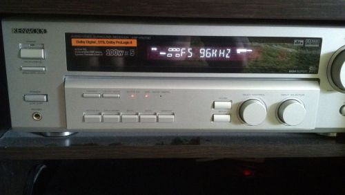

Egy kis segítséget szeretnék kérni. Adott egy Kenwood krf-v5070d 5.1 házimozi erősítő, ami mostanság a következő hibával kattan egyet és leold: FS96KHZ, ezt írja ki a kijelzőjén. Kikapcsolom majd újra be, aztán kis idő múlva megint ugyan ez. Van itt olyan fórumtárs aki ért ehhez a típushoz? Esetleg javítható az erősítő vagy mi a jóisten ez a hibakód?
