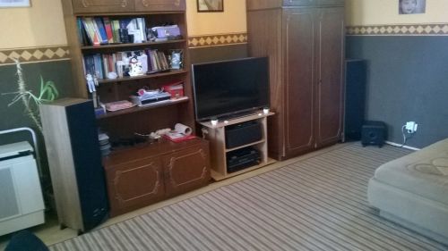

Uraim, csak egy pillanatra zavarok egy kis fotómmal...
Ismét igazatok volt/van.
ma beállítottam a szubomat oda ahol már tavaly is próbáltam és így a lehetőségekhez mérten tökéletes lett a mély hangzás
anno amikor kipróbáltam de nem éreztem különbséget.
viszont most, hirtelen ötlettől vezérleve a jelenlegi állapotban újra rámértem a gyári mikrofonjával és jelentősen javult a mély hangzás éa a hanghatás
ismét köszönök nektek mindentszerk: jah és tudom, tervben van a szekrény eltakarítása is onnan ahol most vannak

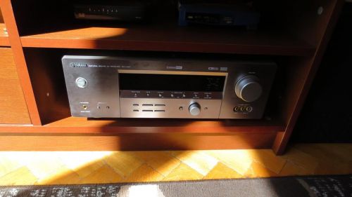

Remelem jo helyre irok. A napokban vettem egy Yamaha RX V457-es erositot, es egy kicsivel nagyobb mint amire szamitottam.
Soha nem volt meg hazimozi erositom. Szerintetek ki kene onnan operalnom azt a polcot, vagy ha nagyon melege lesz majd ugyis lekapcsol. Ma szinte egesz nap ment, erzesre ilyen kellemesen meleg, de nem forro. Osszesen 2 darab videoton hangfalat hajt, tehat akkora terheles nincs rajta.
Lenne meg egy masik dolog is, amihez viszont egyaltalan nem ertek, ezek a videoton hangfalak valamikor 4 ohm-ak voltak, a mely es a magas es a hangvalto viszont mar cserelve lett 8 ohm-ra, a kozep-et meghagytuk, mert meg mindig jol szol, szoval az tovabbra is 4 ohm. A yamaha manual-ban azt irja hogy elso lepeskent valasszam ki az impedanciat 4-6-8 ohm. En ezt 8 ohm-on hagytam, ez okozhat valami problemat?Elore is koszonom a segitseget!

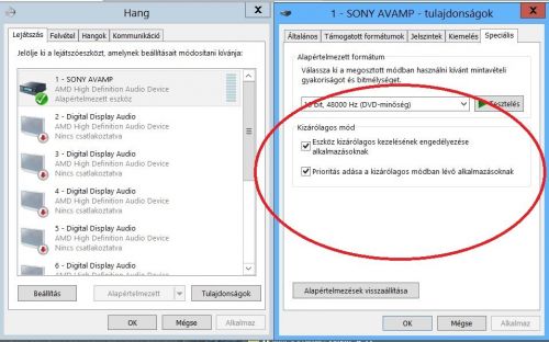

(#34504) Borisz76, ...HDMI kábellel van összekötve a HM erősítővel amiből megy tovább a TV-be, szintén HDMI-vel...
Nem tudom mi a probléma forrása, ebből a képből nem derül ki, de a fentieket figyelembe véve feltételezem bitstream menne a hang, tehát ha nem szándékos, akkor nincs szükség DRC-re (elvégzi az AVR mikor esti mozinál indokolt, ráadásul könnyebben mint az MPC menüjében bóklászva), vedd ki a pipát az Apply Dynamic Range C. elől. Ahogy a Use DTS-HD Framing for all DTS előtt sem kell pipa, nem látom indokoltnak.
