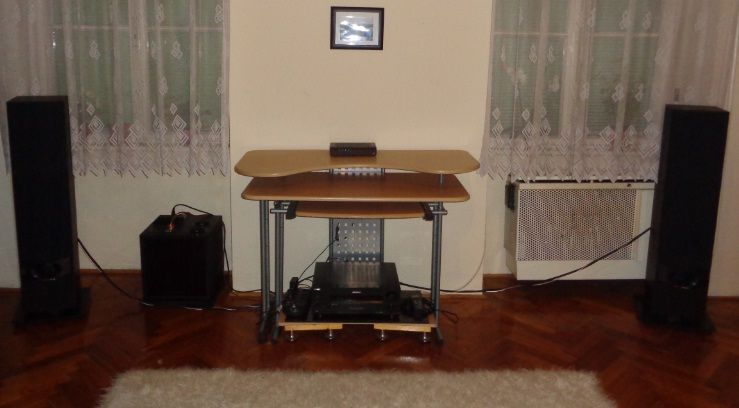

Amúgy itt a beígért életkép így estére, mellyel még lógtam jó múltkoráról!
U.i: azt viszont nem vágom, hogy ezek a lakások, miért ilyen zajosak, már ami a konnektorokat illeti, mert az aktív mélyem, pl olyan zavarokat összeszed olykor-olykor, hogy az hihetetlen... rendesen hallani a hangszóróból, hogy valami gerjeszti...
Otthon ilyen nem igen volt, igaz ott Vater volt a villanyszerelő akinek ez a szakmája is!
