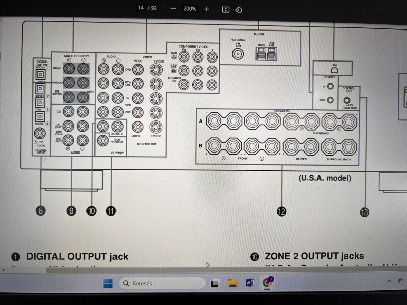

eL Geri
Hát ha így lekapcsolgat, akkor én inkább általános meghibásodástól félnék. Függetlenül ettől a hangfal bekötéstől. Az én Technicskem is így halt meg.
Próbáld meg a mélynyomó nélkül használni egy ideig, hogy úgy előjön-e a hiba.
A B opció használatát nem tudom. Nem lehetetlen, de én sose foglalkoztam még a B-vel. Nem is tudom, hogy megy-e egyszerre, vagy inkább csak külön-külön.

eL Geri #83588 üzenetére
Igen, a házimozin csak passzív mély kimenet van.
Így is hagynám, ha most a napokban nem tapasztaltam volna azt a jelenséget, hogy nagyobb hangerőnél lekapcsol. Hogy most köze van-e hozzá, hogy két kimenetel négy hangszóró van, azt nem tudom.
Ami még laikusként opció lehet, hogy felhasználom a B kimenetet és így minden hangszóró egy kimeneten lesz. Ez működhet? -
eL Geri
Na akkor írok én választ, csak hát nem vagyok a téma szakértője. De most, hogy subwoofer-eket nézegetek a piacon, így valamennyire tisztában lettem az azon lévő csatlakozókkal.
Azért szokott a mélynyomon sima hangfal be és kimenet is lenni, mert ha olyan erősítőre akarsz kötni mélynyomot, aminek nincs dedikált mélynyomó kimenete (pl. sima sztereó rendszer), akkor a hangfal kimenetet kötöd rá. A mélynyomó alul áteresztő szűrővel leveszi magának a mélyet, majd egy felül áteresztővel meg tovább engedi a hangfal kimeneten a normál hangfalaknak.
Szóval hardveres hibát szerintem ez nem okozhat. Ha jól szól, akkor így is hagyható. De ha házimozi erősítőről van szó, akkor szerintem célszerűbb mindent a dedikált helyére dugni, és az erősítőre bízni, hogy melyikre milyen jelet ad.
UPDATE: Most rákeresve a neten, az erősítőn lenne RCA mélynyomó kimenete, a jó. De ezen a mélynyomón nincs ilyen bemenet, csak sima hangfalkábel. Így másképpen nem is tudod bekötni a három hangfalat, mint ahogy most van szerintem. -

Tanácsot szeretnék kérni tőletek. Hozzám került egy Yamaha RX-V557 erősítő, amihez tartozik egy Canton combi 250 sztereo mély és 2 db Jamo stúdió 180. Na most ez úgy volt összekötve mikor elhoztam, hogy két speaker kimenet a mélybe és onnan tovább a jamóba. Mert ugye a Cantonon van sat kimenet. Kérdésem, jó ez így? Vagy inkább a hangfalakat kössem külön az erősítőre?
Egyáltalán normális az, hogy a melynyomó a sima speaker-re van kötve?
Amúgy nagyon szépen, erőteljesen szól, csak nem szeretném, ha valami elszállna.
Koszi, ha segítesz. -

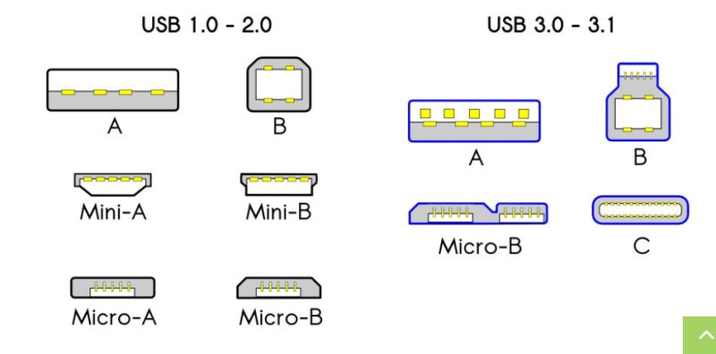

tudtok esetleg normális USB kábelt emotiva xda-hoz - USB
-A to USB-B kábelről van szó.
5 meteres kellene belőle vagy a leghosszabb ami nem arany árban van… -

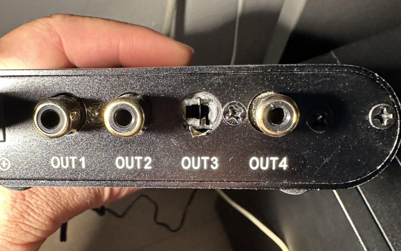

a347
Sikerült beletörnöm az egyik out csatlakozót a MiniDSP HD-ba. Tudtok valakit, aki foglakozik ilyesminek a javításával?
