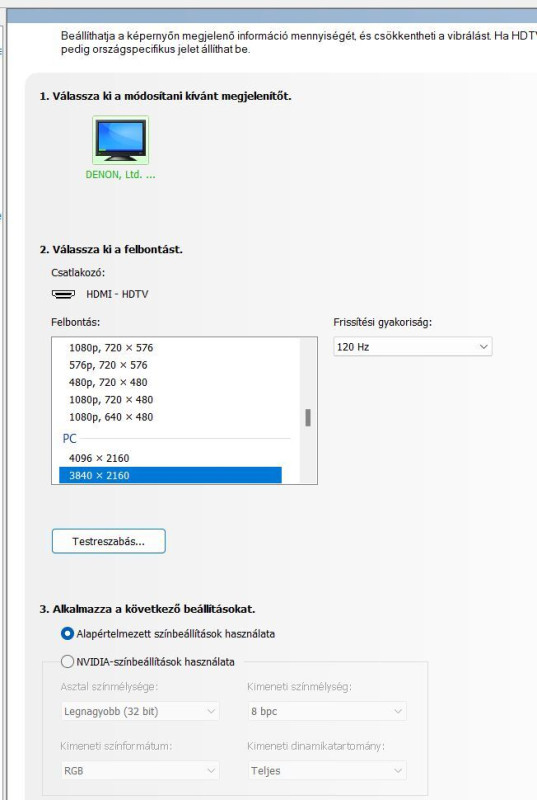

Laraxior #83185 üzenetére
Állítsd Nvidia színbeállítások használatára és ott RGB 10bit teljesre. Ha így is megy a 4K@120Hz, akkor rendben vannak a kábelek. Egyébként a korábban linkelt 15m-es kábellel mi a helyzet? Akkor még sem volt jó?

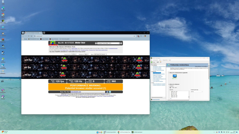

Laraxior
A végeredmény. -

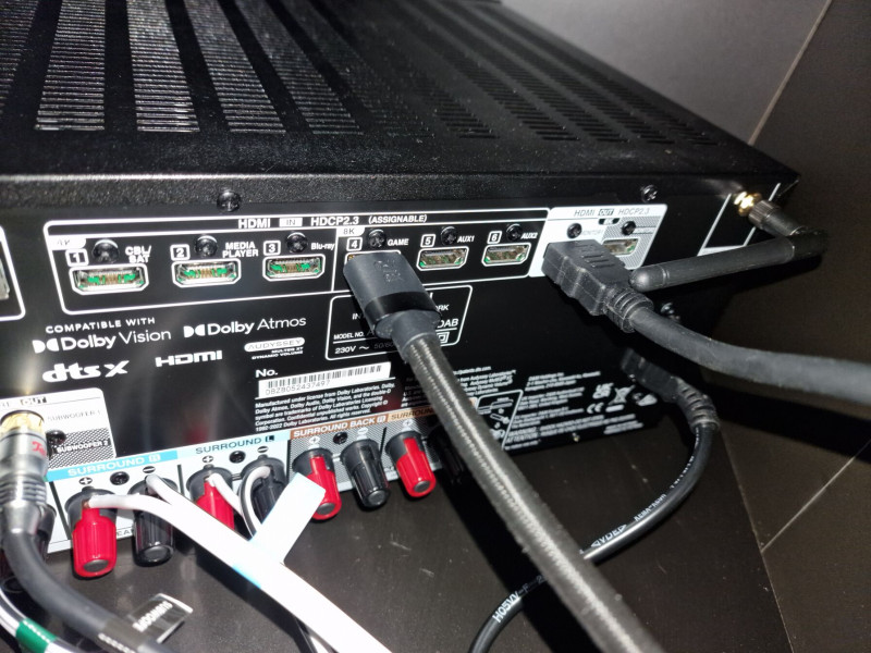

makkmarce #83175 üzenetére
Igen, rendeltem gyorsba egy 3 es egy 5m-es kabelt. Egyből megette a váltást

Nekem az amazon jobban fekszik, egyszerubb a visszakuldes is ha gond van, es gyorsan szallitanak ki. Raneztem a leirasra mielott ranyomtam, mindenkinél tudta a specifikaciokat. Nem fogok 60-80€-t kiadni egy markas kabelert, amikor ugyanezt tudja a tobbi is név es extra csomagolas nelkul.#83177 b.
Nem, ez 3840x2160@120Hz. Csak az also menuből kell kivalasztani, a felsoben csak 60Hzig van. Működik szépen, csak monitor profilt kell csinalnom, mert 4K-nem nem latom a 100% betűméretet, novelni kell 125%-ra, viszont a monitoron 5120x1440-ben elég. Mindegy, az mar reszletkerdes -

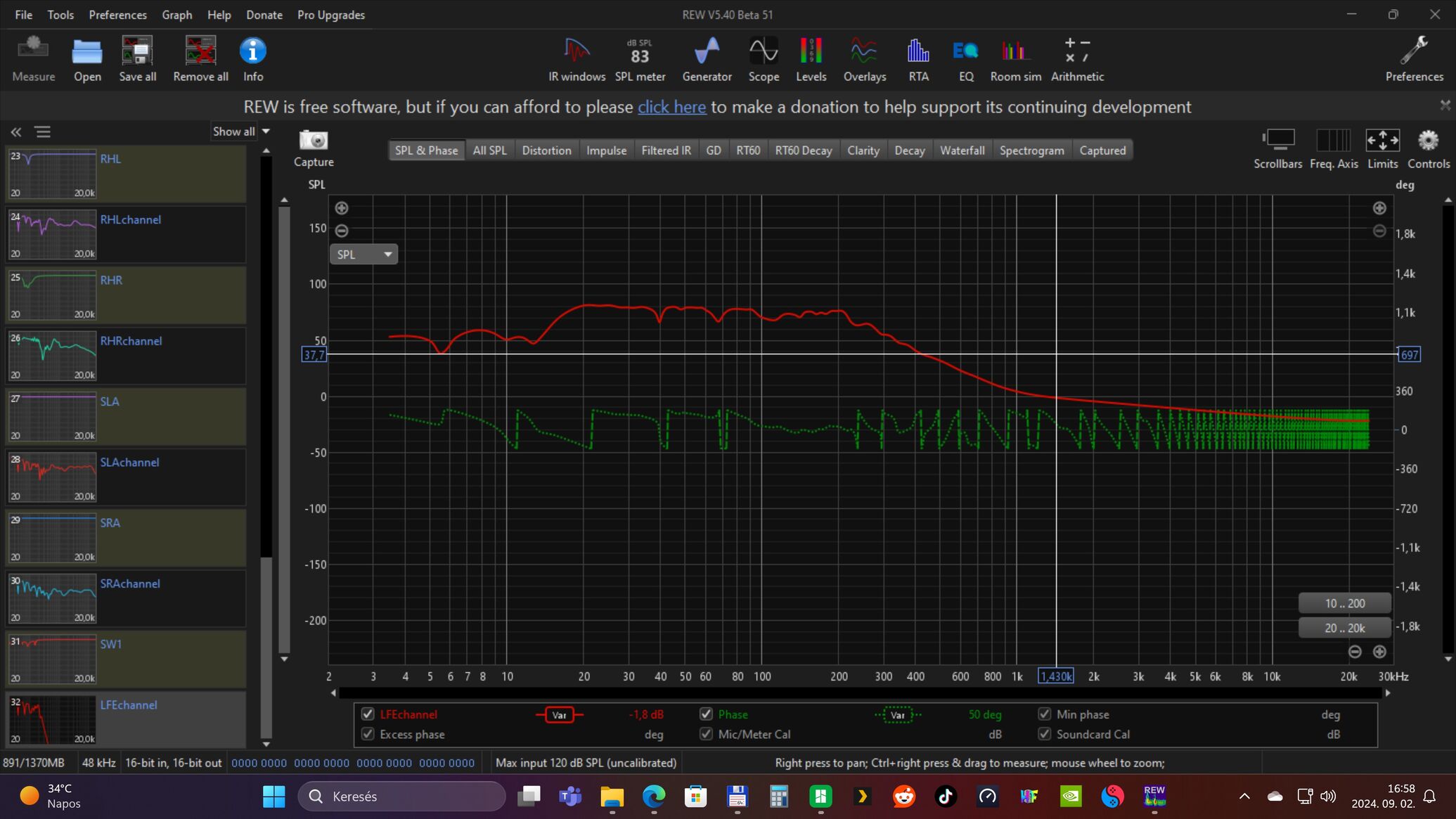

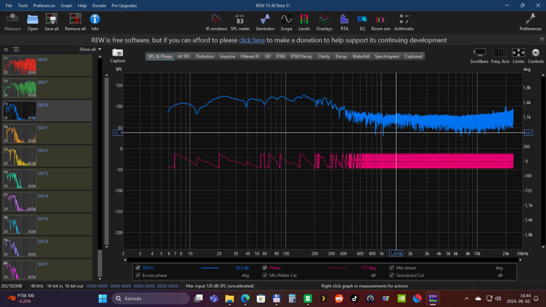

bbmt
VoidXs #83165 üzenetére
A korrekció adott, nem tudok belenyúlni. esetleg ha valaki hozzáértőnek van Audyssey app hozzáférése és tud mérni, akkor kipróbálhatná ezt az online A1 Revo kalkulációt, hogy mennyire pontos.
Hangban nagyon sokat hozott nekem, egyedül a sub az ami még mindig nem tetszik.
Kalkuláció közben rengeteg adatot kiír. Elnézést hosszú lesz:16:38:29 [IMPORTANT!] Initialising A1 Evo maestro mj...
16:38:29 [INFORMATION] Audyssey calibration '8 pontos.ady' has been uploaded!
16:38:29 [INFORMATION] Speed of sound setting has been automatically adjusted for your Denon AVC-X3700H at 300 m/s.
16:38:29 [INFORMATION] Speaker measurements have been extracted from the uploaded calibration file.
16:38:29 [IMPORTANT!] Please save TargetCurve_MJ.txt and 8 pontos_extractedMeasurements.zip files when prompted.
16:38:29 [IMPORTANT!] Both save prompts can be cancelled if the original Audyssey measurements and a target curve are already loaded in REW!
16:38:29 [WARNING!] 'Allow' multiple file downloads when prompted to prevent the browser from blocking saving calibrated files at the end of the optimization.
16:51:06 [IMPORTANT!] All 80 measurements have now been successfully imported!
16:51:13 [INFORMATION] Integrity checks completed!
16:51:13 [IMPORTANT!] Active custom target curve: C:\Users\gatfa\Downloads\TargetCurve_MJ.txt
16:51:13 [IMPORTANT!] Optimization started...
16:51:13 [WARNING!] Please keep REW on 'SPL & Phase' tab, close any child windows and stay on this web page until optimization is completed!
16:51:15 [IMPORTANT!] 'Standard bass' mode with '1' subwoofer detected.
16:51:15 [INFORMATION] Transposing measurements from <8> different microphone positions to the primary listening location (1st mic position)...
16:51:15 [INFORMATION] This will take a while but ensure 'direct sound' is prioritized for every measurement impulse.
16:52:53 [INFORMATION] Computing optimal spatial averaging configuration for speaker #10
16:55:20 [INFORMATION] Proprietary 'filtered excess phase' based impulse alignment optimization is complete!
16:55:20 [INFORMATION] Speaker C distance has been set to 1.74 meters.
16:55:20 [IMPORTANT!] Available bass system volume adjustment range → { -12dB : 12dB }
16:55:20 [IMPORTANT!] Total 'delay headroom' available to subwoofer after maxing out all tweaks → 35.92631000448486ms
16:55:20 [INFORMATION] Aligning each speaker's volume to precisely 75dB (Audyssey measurement level at source) at the listening position...
16:55:20 [IMPORTANT!] C - applied adjustment: -7dB
16:55:20 [IMPORTANT!] FHL - applied adjustment: 3.5dB
16:55:20 [IMPORTANT!] FHR - applied adjustment: 3.5dB
16:55:20 [IMPORTANT!] FL - applied adjustment: -6.5dB
16:55:20 [IMPORTANT!] FR - applied adjustment: -6.5dB
16:55:20 [IMPORTANT!] RHL - applied adjustment: -1.5dB
16:55:20 [IMPORTANT!] RHR - applied adjustment: 1dB
16:55:20 [IMPORTANT!] SLA - applied adjustment: -4dB
16:55:20 [IMPORTANT!] SRA - applied adjustment: -2dB
16:55:20 [INFORMATION] Aligning subwoofer volume to best track the target curve between 30Hz - 80Hz (Dolby standard)...
16:55:20 [IMPORTANT!] Subwoofer - applied adjustment: 12.5dB.
16:55:20 [INFORMATION] Generating proprietary room correction filters based on Hilbert transforms of the impulse responses...
16:55:34 [IMPORTANT!] Your bass management system is expected to measure flat down to {16.85 ± 0.18} Hz!
16:55:34 [IMPORTANT!] Calculating 'steady state' roll off frequencies based on 12dB/octave Butterworth highpass filter slopes (receiver spec.)...
16:55:44 [INFORMATION] Speaker C: 80Hz
16:55:44 [INFORMATION] Speaker FHL: 80Hz
16:55:44 [INFORMATION] Speaker FHR: 100Hz
16:55:44 [INFORMATION] Speaker FL: 60Hz
16:55:44 [INFORMATION] Speaker FR: 40Hz
16:55:44 [INFORMATION] Speaker RHL: 60Hz
16:55:44 [INFORMATION] Speaker RHR: 40Hz
16:55:44 [INFORMATION] Speaker SLA: 120Hz
16:55:44 [INFORMATION] Speaker SRA: 150Hz
16:55:45 [IMPORTANT!] Subwoofer(s) natural lowpass filter roll off frequency:
16:55:45 [WARNING!] SW1: 120Hz (not suitable for crossovers above 120Hz), set 'LPF for LFE' to 250Hz in the AVR for better LFE channel response!
16:55:45 [IMPORTANT!] All subs have a lowpass filter at either 120Hz or 250Hz. Evo copies that information directly from your Audyssey calibration file,
16:55:45 [IMPORTANT!] Audyssey may get this value wrong. A sub output falling down beyond 120Hz should have isReversePolarity ticked (true) in the .ady file,
16:55:45 [IMPORTANT!] For optimal results, check & compare imported measurements of your sub(s) in REW with Audyssey's own findings prompted above,
16:55:45 [IMPORTANT!] If required, change incorrect 'channelReport/isReversePolarity' values in the original .ady file in a json editor and repeat A1 Evo.
16:55:45 [INFORMATION] 'Large / Full range' analysis for 'Front' speakers skipped (not large enough)!
16:55:45 [INFORMATION] Analysis of Front mains set as 'Small' speakers:
16:55:50 [INFORMATION] Skipping possible alignment at 96Hz - required delay is outside limits: -1ms
16:55:57 [INFORMATION] Crossover frequency: 40Hz, required delay: 13.86ms (subwoofer polarity inverted) , dip removal efficiency: 93.77%
16:56:02 [INFORMATION] Skipping possible alignment at 103Hz - required delay is outside limits: -5ms
16:56:09 [INFORMATION] Crossover frequency: 60Hz, required delay: 0.05ms (subwoofer polarity inverted) , dip removal efficiency: 95.03%
16:56:15 [INFORMATION] Skipping possible alignment at 109Hz - required delay is outside limits: -2ms
16:56:21 [INFORMATION] Crossover frequency: 80Hz, required delay: 0.07ms (subwoofer polarity inverted) , dip removal efficiency: 95.46%
16:56:27 [INFORMATION] Skipping possible alignment at 114Hz - required delay is outside limits: -3ms
16:56:33 [INFORMATION] Crossover frequency: 90Hz, required delay: 0.01ms (subwoofer polarity inverted) , dip removal efficiency: 95.64%
16:56:33 [IMPORTANT!] Selected optimal set up:
16:56:33 [IMPORTANT!] Front speakers will be set to 'Small' and crossed over with the subwoofer(s) at 90Hz
16:56:34 [IMPORTANT!] Final speaker distances:
16:56:34 [IMPORTANT!] C: 1.74 meters
16:56:34 [IMPORTANT!] FHL: 2.72 meters
16:56:34 [IMPORTANT!] FHR: 2.74 meters
16:56:34 [IMPORTANT!] FL: 1.97 meters
16:56:34 [IMPORTANT!] FR: 1.98 meters
16:56:34 [IMPORTANT!] RHL: 2.05 meters
16:56:34 [IMPORTANT!] RHR: 2.57 meters
16:56:34 [IMPORTANT!] SLA: 1.99 meters
16:56:34 [IMPORTANT!] SRA: 2.97 meters
16:56:34 [WARNING!] SW1: 7.74 meters, please SWITCH this subwoofer's POLARITY!
16:56:34 [IMPORTANT!] Reminder: DO NOT FORGET to physically switch the polarity of subwoofer(s) as instructed above.
16:56:34 [IMPORTANT!] You DO NOT need to repeat Audyssey measurements after inverting subwoofer(s), optimization calculations already account for that.
16:56:34 [INFORMATION] Optimizing crossover frequencies for the remaining speakers:
16:56:34 [INFORMATION] Speaker: C set to 'Small':
16:56:35 [INFORMATION] Crossover frequency: 80Hz, dip removal efficiency: 96.54%
16:56:36 [INFORMATION] Crossover frequency: 90Hz, dip removal efficiency: 96.54%
16:56:37 [INFORMATION] Speaker pair: FHL & FHR set to 'Small':
16:56:38 [INFORMATION] Crossover frequency: 80Hz, dip removal efficiency: 94.60%
16:56:39 [INFORMATION] Crossover frequency: 90Hz, dip removal efficiency: 94.67%
16:56:40 [INFORMATION] Crossover frequency: 100Hz, dip removal efficiency: 94.83%
16:56:42 [INFORMATION] Crossover frequency: 110Hz, dip removal efficiency: 95.03%
16:56:43 [INFORMATION] Crossover frequency: 120Hz, dip removal efficiency: 95.26%
16:56:43 [INFORMATION] Speaker pair: RHL & RHR set to 'Small':
16:56:45 [INFORMATION] Crossover frequency: 40Hz, dip removal efficiency: 95.39%
16:56:46 [INFORMATION] Crossover frequency: 60Hz, dip removal efficiency: 93.04%
16:56:47 [INFORMATION] Crossover frequency: 80Hz, dip removal efficiency: 94.69%
16:56:48 [INFORMATION] Crossover frequency: 90Hz, dip removal efficiency: 94.66%
16:56:49 [INFORMATION] Speaker pair: SLA & SRA set to 'Small':
16:56:50 [INFORMATION] Crossover frequency: 120Hz, dip removal efficiency: 94.23%
16:56:51 [INFORMATION] Crossover frequency: 150Hz, dip removal efficiency: 94.81%
16:56:51 [IMPORTANT!] Final crossover frequencies will automatically be set as follows:
16:56:51 [IMPORTANT!] Speaker C: 90Hz
16:56:51 [IMPORTANT!] Speaker FHL: 120Hz
16:56:51 [IMPORTANT!] Speaker FHR: 120Hz
16:56:51 [IMPORTANT!] Speaker FL: 90Hz
16:56:51 [IMPORTANT!] Speaker FR: 90Hz
16:56:51 [IMPORTANT!] Speaker RHL: 40Hz
16:56:51 [IMPORTANT!] Speaker RHR: 40Hz
16:56:51 [IMPORTANT!] Speaker SLA: 150Hz
16:56:51 [IMPORTANT!] Speaker SRA: 150Hz
16:56:51 [WARNING!] Changing the above crossover frequencies manually in the receiver is not recommended, adjust them with Evo customization options instead!
16:56:51 [INFORMATION] Optimizing EQ filters and generating expected final outputs in REW for each channel...
16:57:17 [INFORMATION] Calculating Audyssey auto-leveling compensations and uploading optimization settings into the 'master' calibration file...
16:57:17 [INFORMATION] 0dB Audyssey auto-leveling compensation needed for speaker C.
16:57:17 [INFORMATION] 0dB Audyssey auto-leveling compensation needed for speaker FHL.
16:57:17 [INFORMATION] 0dB Audyssey auto-leveling compensation needed for speaker FHR.
16:57:17 [INFORMATION] 0dB Audyssey auto-leveling compensation needed for speaker FL.
16:57:17 [INFORMATION] 0dB Audyssey auto-leveling compensation needed for speaker FR.
16:57:17 [INFORMATION] 0dB Audyssey auto-leveling compensation needed for speaker RHL.
16:57:17 [INFORMATION] 0dB Audyssey auto-leveling compensation needed for speaker RHR.
16:57:17 [INFORMATION] 0dB Audyssey auto-leveling compensation needed for speaker SLA.
16:57:17 [INFORMATION] 0dB Audyssey auto-leveling compensation needed for speaker SRA.

A subwoofer output mire legyen allitva? LFE, vagy LFE + Main?
proci985
MODERÁTOR
attol fugg. mivel nem vagy elegedett?
2 subbal (konnyebben) meg lehet oldani, hogy tobb ulespozicioban is egyforman jo legyen a hang.
gyakorlatban mozira 20Hzig akarsz kb linearis freq-responset. tehat ha mondjuk egy kisebb sub nem megy 40Hz ala, akkor hiaba van ketto, valoszinuleg ugy se lesz az igazi. a ket kisebb vs egy nagyobb semmit nem mond ennyi informaciobol.
en ramernek, hogy hogy a szobaban hogy nez ki a freq-response. a PB1000 elvileg 90dbAig lemegy, szoval 20nm2en tippre elegnek kene lennie. viszont ugy meg lehet jobban jarsz mondjuk egy miniDSPvel kieqzni a subot, mint venni meg egyet. PB2000 pro pl tud autokalibraciot feljebb valtani, de az arkulonbsegbol kb kijon meg egy BP1000 es egy miniDSP is. PB2000 pro meg mostanaban egyebkent is nagyon draga.

Sztem is kábel gond lesz, ha nem megy át jól a kép. Nekem volt, hogy semmi nem ment át.Guppy_83
Egy venti kellene rá. Oldalról nem kap levegőt, az sem jó, meg ha jól látom hátulról sem.....

pedig ez tényleg tök olyannak tűnik, mintha kábel hiba lenne.
A pöttyök, kockásodás, meg hasonlók az mind kábelnek (vagyis jelhibának) tűnik.
Persze az se lehet ördögtől való, hogy valami hibája van az erőlködőnek, próbálj ki más bemenetet, a 60-nak stabilan kell mennie. Ha esetleg kábelt nézel, az mindenképp 40gbps legyen, a HDMI verzió nem mond semmit se a kábel sebességéről.hol itt a képen az erősítő?
Ha ott a dobozban van bal lent, nem félsz, hogy elfőzi magát?

Sikerult nagyjából eletet lehelni a dologba. Legalábbis 25%-os sikerrel. 120Hz helyett 30Hz.
60Hzen ez fogadott, de ment, csak jott egy csomo anomalia, villódzás, meg ezek a kis pöttyök folyamatosan.

Erősítő nélkül természetesen 3840x2160@144Hz, hdmi kábellel. Namármost ezt a kábelt a TV helyett bedugtam az erősítőbe. Első blikkre el is indult, 30Hz-en. De ott volt a 60Hz is, átállítottam arra.
Aztán mivel a listában nem talaltam 4K@120Hz-et, ezért letrehoztam, utána mar nem volt kep. Aztán megintcsak megjelent, akkor volt 120Hz, mondom szuper, de látom, hogy windowsban a HDR nincs bekapcsolva. Rányomtam... azóta, ha elindítom az erősítőt, még a monitoromon sincs kép

Ne vicceljetek már..... ugyan ez volt nekem is a problémám, hogy éppen befér az erősítő...
A megoldás: középső fiók kivesz; a fiók fed lapja valami masszív dobozra megy a szekrény alá - hogy egy magasságban legyen a 2 szélső fiókkal és már is van legalább 30-40 cm magasságban, elhelyezni az erősítőt....

Az a gond, hogy állítok valamit a Windowsban és bazira elmegy a kép. Megtaláltam a 120Hz-et, leokéztam, elment a kép, majd nyomogattam valamit, utána jó volt, látom, hogy a HDR ki van kapcsolva, bekapcsoltam, most megint se kép se hang
Mindkét kábel tudja a 4K@144Hz-et az biztos, hogy milyen színskálával, azt nem tudom.
Csak azt nem értem, ha valami nem megy, akkor miért nem állítja vissza magától oda ahol működött -
makkmarce
Laraxior #83103 üzenetére
ha bazira szaggat, akkor az jó eséllyel rossz minőségű kábel. Ha a kábeled nem tudja a 40Gbps-t, (nem volt ráírva a dobozára, csak vettél egy valamilyet (mindegy, hogy HDMI mennyi van ráírva), akkor az jó eséllyel gyenge lesz ide. Próbáld ki, hogy a forrást és a célt kipróbálod mindkét kábellel úgy, hogy kihagyod az erősítőt. Ha úgy mindkettő kábel tudja a 4k/120-at, akkor az erősítőnél lesz a gond, vagy annak beállításánál. Még az is lehet, hogy az erősítő 4k/120-nál nem tudja a full chromat, csak a 4:2:2-t, vagy a 4:2:0-t, ezt is érdemes ellenőrizni
Laraxior
A videokártyából kijövő hdmi-t bekötöttem a GAME részhez, a kienetnél a hdmi kábel meg bemegy a TV ARC csatijába.
Windows látja is, hogy Denon, viszont nincsen 120Hz, csak 60, és bazira szaggat
Azonfelül a kép el van csúszva jobbra vagy 5 centivel.
