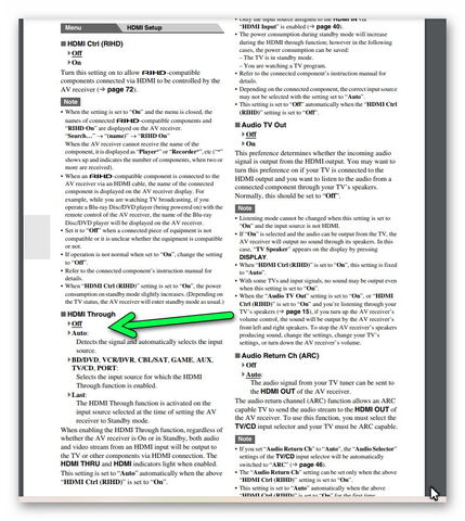

Én épp ma reseteltem az erősítőt és újra be kellett állítani pár dolgot rajta.
Nálam így ment: erősítőn (Denon AVR-X1000) HDMI kábel az ARC kimenetre kötve és TV-n a HDMI2 -es bemenetre. A TV-n átkapcsoltam a HDMI2-es bemenetre és már mutatta is az erősítő menüjét. Ha nézem a tv-t és az erősítőn megnyomom a setup-ot, automatán nem fog az OSD-re váltani.
