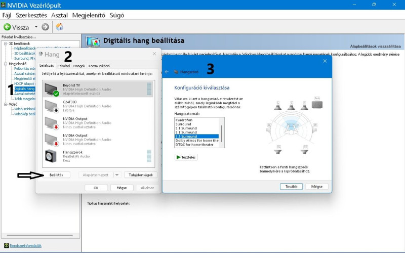

John D'oh
Valaki segítsen nekem visszaigazolni, hogy most komolyan ennyire gagyi minőségű Bluray DTS-HD forrásról (WAV-ba konvertálva) van szó, vagy valami gáz van a hangfalaimmal.
A "heeeey tommy" résznél mindjárt az elején nekem mintha torz lenne a hang.Köszi!

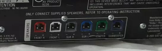

makkmarce
1. aliexpressen rákeresel, hogy "sony speaker connectors", biztos találsz olyat ami kell.
de itthon is lehet ilyesmiket találni:
https://www.emag.hu/sony-kabel-hangszoro-csatlakozoval-213006602-184640141/pd/DW0HFMYBM/A kábel vastagságának mérete a teljesítménytől és a távolságtól függ:
http://www.tonestack.hu/cikkek2/kabelek/hangszorovezetek-meretezes.htmlÉn legutóbb vezetéket méterre az mk audio-tól vettem, de sok más boltban kapsz méterre.
PD Connex kábelt, ha jól emlékszem. A fenti táblázatból látod, hogy milyen vastagság kell. A mágikus kábeleknek semmi haszna (arannyal futtatott ezüstbe mártott holdvízzel szentelt afro fonással készített izéknek) A kábel anyaga (a normális réz a jó, szerintem főként tartósság miatt).

Immy
Mert úgy tűnik, hogy a sony str-ks2000 erősítőhöz a gyári kábelek elég vékonyak és néhol már el is szakadt, arra gondoltam, hogy miután pontosan beállítom, lemérem a szükséges hosszúságot és méretre venném a kábeleket.
1. Tudnátok abban segíteni, hogy milyen csatlakozónak hívják ezt a típust?
2. PC világból jöttem és látom, hogy 2 csavar fogja azt a panelt. Ez azt jelenti, hogy plug-play módon mondjuk más fajta panelt is be tudnék szerelni, ami "újabb" csatlakozót tudna biztosítani? (lehet, hogy túl sokat várok ettől az erősítőtől...)3. Találtam egy ilyen átalakítást interneten, ennek van értelme?
4. Abban biztos vagyok, hogy a határ a csillagos ég, amit el lehet költeni kábelre (is), de mit javasoltok ami még reális típus és összeg egy ilyen rendszerhez?

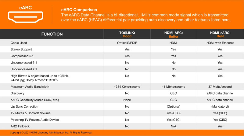

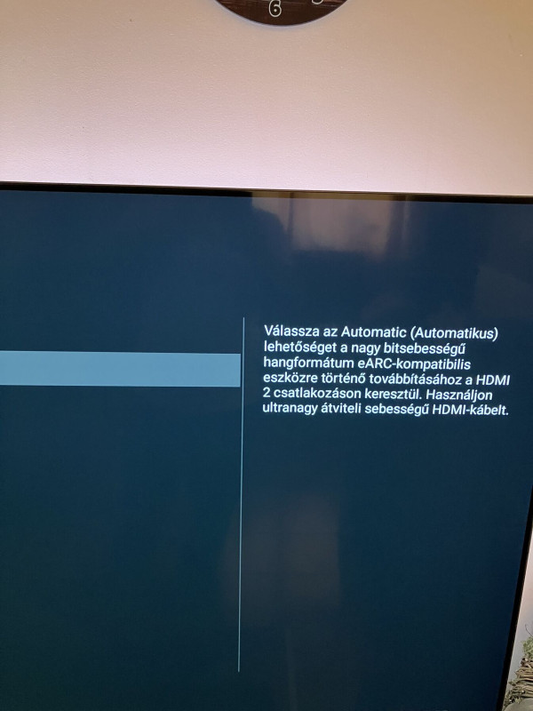

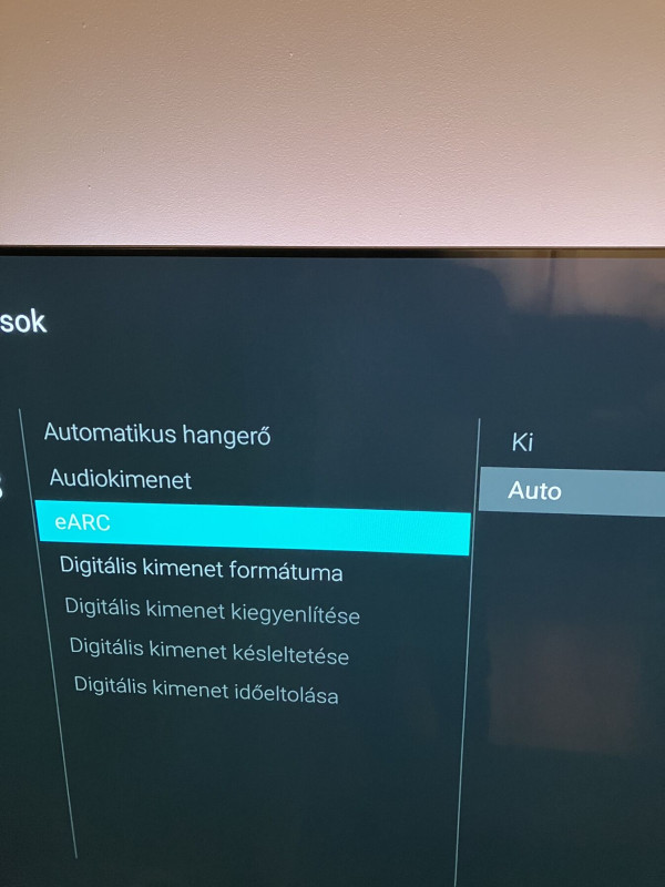

Biztos,hogy gyártónként eltér a megoldás. Nekem is android a Philips,de van Samsungom is, ott sincs ilyen gondom, bármilyen ( öreg) erősítőt kötök rá.
Nálam a HDMI fejlett szabvány( hasonló a neve ) nincs hatással a hangra ,az a színmélységet emeli és a VRR-t aktiválja., azaz a HDMi 2.1 funkciókat
Az eARC automatikusan működik( illetve kellene működnie) a rákötött eszköznek megfelelően.
A digitális kimeneti hang formátuma miatt volt már, hogy nem volt hang, ott is autora állítottam és utána jó lett. -
Ehhez mit szóltok? Onkyo RZ30 árban-tudásban alig gyengébb , szerintem ez nem annyira versenyképes, de a valódi teljes értékű Dirac nagy előny..
svgyula
Nálam szerencse a denon tud eARC-t de az előző erősítő csak ARC-t tudott és ott nem jött át a hang! Ha lekapcsoltam a "fejlett szabványt", akkor mindjárt volt hang az erősítőn!
Egyik szabvány sem tud előre kompatibilis lenni! Ha az erősítőn csak ARC van akkor az soha nem fog értelmezni egy újabb szabványt(eARC)! Viszont az lehet, hogy a TV-ben van egy válasz jelző ami simán lekapcsolja az erősítő szintjére amíg nem kap választ. Ha nincs akkor marad az optika.............ez a menüben így néz ki:Igaz ez egy android TV de a nem android TV-nél is van ilyen lehetőség.
svgyula
Szia! Ez akkor igaz ha egy eARC képes eszközre(erősítő) küldi a csak ARC képes eszköz a hangot! Ha be van kapcsolva a TV-n az eARC, akkor a csak ARC eszközön nincs hang!
Ezt sok helyen úgy lehet állítani(ha?), hogy a csatlakozások menüben és nem a hang beállításoknál kell a fejlett HDMI-t kikapcsolni. Ilyenkor "elméletileg" visszaállítja az 1.4-es verzióra és lesz hang a kimeneten. -

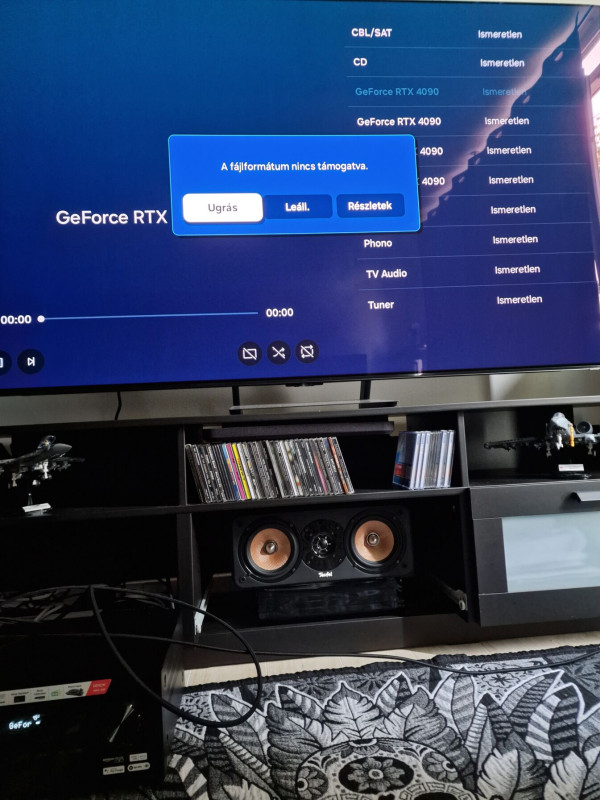

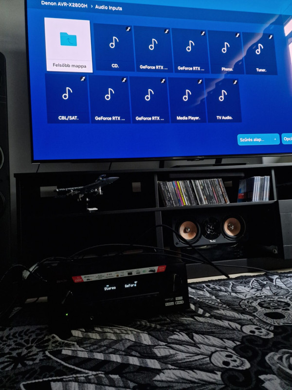

Laraxior
Laraxior #83329 üzenetére
Furi.
Megnéztem ezt a hangbeállítást, ez rendben volt.
Viszont, nem tudom, hogyan, de zone2 ON világít az erősítőn, igaz halványabban, mint a Main zone. De kikapcsolás utána is.
Mindenesetre ma bejött a kép, persze az az audos mappa felugrott, de mögötte ott volt az asztal, szóval simán váltottam monitorról TV-re. Annyi még, hogy 4K@30Hz-en hagytam és 8 biten.
Még kísérletezgetek tovább, hátha nem kell visszaküldenem az egész pakkot. -

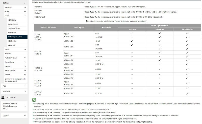

olyan hangformátumot küldesz HDMI-n ami gondolom nincs támogatva. Könyv felcsap, és megnézni a bitrátát , codec-et, etc
abból is van kismillió, ha jól emlékszem.
gondolom autodetectre raktad, hogy kitalálja mit küld a pc.
és mivel a hang is ott megy, ahol a kép, megint kezdődik a sávszél probléma.
https://manuals.denon.com/AVRX2800H/EU/EN/DRDZSYyrtgycpw.php -

Laraxior
szivacs1987 #83317 üzenetére
Nekem sima defaulttal semigazán akarja
azt hittem mashol is van valami, ezeket tudom. Erosito nelkul atmegy a hdmin a 12bites jel is 4k-ban, 120Hzen.
Laraxior
makkmarce #83306 üzenetére
Sima alapbeallitason is ugyanazt csinalja, nem tudok mit csinalni. Ha hagyom siman 30Hzen, akkor is eltűnik a kép.
Még azt megprobalom, ha elindulna, hogy lejjebb veszem a felbontast, bar az nem tudom milyen kihatassal van a 4K filmekre....es hagyom 30Hzen mondjuk.
Legszivesebben visszakuldenem a faszba, az egeszet, vennék másikat, de nem tudom hogy melyik tudná garantalni ezt a 4k@120Hz-et, mivel kb mindhez oda van irva.

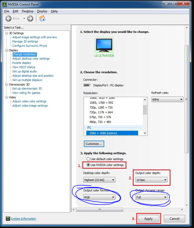

Ezt a 4:2:0, 4:4:4-et hol tudom allitani? Ugyanugy nvidia driverben?
Biztos, hogy valami beallitas gondja van, csak nem tudom hogy mi. Azonfelul ha egyszer elinditom, egesznap hasznalom a 4k@120Hz-et, 8 vagy 10 bittel, akkor kikapcsolas utan miert hal le az egesz.

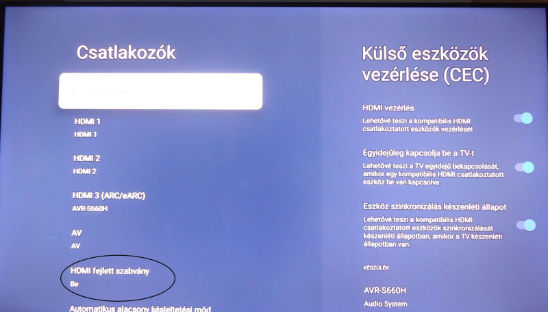

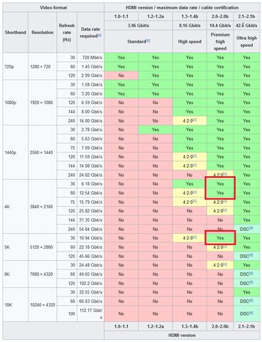

Joshi
makkmarce #83311 üzenetére
Köszi a kiegészítést, ez a történet így kerek.
Egyébként ez nem a kábelek specifikációja, hanem a HDR szabványnak konkrétan (hardver).
Ha már a házimozi topikban vagyunk. Az erősítők nagyon hisztisek, egyszerűen nem úgy működnek mint egy átlagos hardver. Nem tudom a miértjét, de itt van a set top boxos példám.

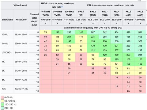

makkmarce
én magát az eszközöket írtam, hogy ott se tud minden mindent
pl ritka az ami tudja fogadni a 4k120/444/10bit-et.
A táblázat, amit linkeltél, az se teljesen jó, mert hiányzik belőle a bitmélység és a chroma átvitel minősége, bár látom, pár helyen jelezték, hogy csak 4:2:0-ban tudja, de ott se lehet tudni, hogy 8 vagy 10 bit.
Tehát tudnia kell a küldőnek, a kábelnek, az erősítőnek, amin átmegy, a másik kábelnek, és a TV-nek is. Ebből kell megkeresni a leglassabbat, és ahhoz beállítani az adatküldést.

Joshi
Nekem az Audioquest Pearl-ből még a régi High Speed verziók vannak (3db: 2db 2m-es és 1db 3m-es), de a 4K@60Hz-et HDR-el mindennel Full RGB-vel tudják. Aztán van egy Forest48 ami már az új kiadás, ami 3m-es, de hibátlanul tudja a specifikációját.
Digitalco.hu-ról vettem anno a Forest48-at valami elárazás kapcsán. Ezek a mai árak. Tudom, hogy nem éri meg ezt az árat a kábel, de nekem pozitív véleményem van a márkáról. Szerintem minőségi kábelek minden tekintetben. 5m fölött meg ne vegyen senki passzív kábelt, még High Spedet se.
Joshi
VoidXs #83308 üzenetére
Ha az Audioquest Forest High Speed HDMI kábel volt, akkor a 4K@60Hz a max amit garantál a szabvány, az Ultra High Speed HDMi pedig a 4K@120Hz-et (vagy 8K@60Hz) garantálja. Na most ezeket már inkább adatátviteli sebességre jelölik, azaz a High Speed 18Gbps, az Ultra High Speedet pedig 48Gbps-re. És amit makkmarce fórumtárs hangoztat itt már jó ideje, nagyon nem mind1 egy régi High Speed megjelölésű kábelnél, hogy az valójában mire képes (és az eszköz is ami fogadja).
Az 5K@60Hz az már egyértelműen nem fér bele. A táblázat a garantált felbontás@frekvenciának a 4K@60Hz-et adja meg, vagy 5K@30Hz-et. Szóval az 5K@60Hz az már nem ok.
Ha mondjuk egy Audioquest High Speed Vodka kábeled lett volna, na az nagy valószínűséggel vitte volna.
Pirossal bekereteztem a lényeget. Forrás.
makkmarce
Laraxior #83299 üzenetére
én még mindig azt mondom, hogy nem ellenőrzöd, csak a felbontást és a frekit, ellenőrizd a bitmélységet, és a chroma átvitelt is.
Mindegyik módosítja a csomag méretét, és van olyan kombináció, amit nem tud az erősítőd. Be is linkeltem kb 1 hete a dokumentációt, hogy melyik felbontás, melyik bitmélység, melyik frekvenciában mit tud. Ott van a gépkönyvben. Nincs az a csodakábel, ami megoldja neked a 4k/120hz/444/10bit-et, mert nem tudja az erősítő, és lehet, hogy a TV sem. -
