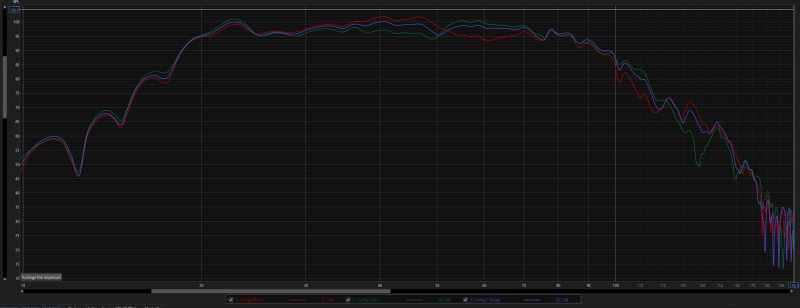

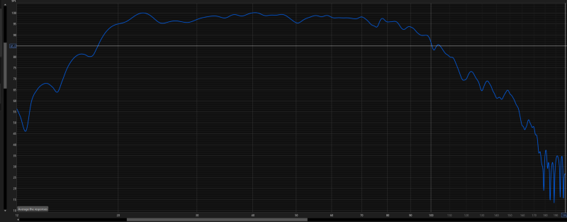

A mérést magát és a jelentőségét értem, pusztán azt kifogásoltam, hogy valószínűleg egy-egy mérés alapján végezték az összehasonlítást, az eltérés pedig sok esetben kb. (mérési) hibahatáron belüli volt. Épp azért lett volna érdekes legalább egy esetben legalább három mérés összehasonlítását látni, hogy az kirajzolódhasson, hogy a magasak közötti eltérés (ami amúgy egy valós jelenség) tényleg akkora-e, vagy pedig itt bekavartak a hangfal reprodukálhatósági hibái is (=az eltérő lejátszásokkor nem teljesen ugyanolyan a hangja ~10 kHz fölött, hanem a példa kedvéért van benne egy mondjuk ±0,6-0,8 dB-es szórás).
bteebi
Érdekes mérés. És ha jól láttam, igazából csak 1-1 mérés (ami nem valami szerencsés, mert azért mindig van, lesz valamennyi szórás, szóval jobb lett volna 5-6 mérés átlagát látni, vagy még inkább az RMS eltéréseket). Ahogy írják is a végén, van némi, tulajdonképp minimális különbség a magas hangoknál, de sokkal többet számít az, hogy milyen szögből hallgatod. És mint ahogy kommentben is írják, rács és rács között is "hatalmas" különbségek vannak (lehetnek).

Mérés kell? Tessék, itt van pár példa: [link] [link] [link] Egy ideig így ment, aztán leálltunk vele, mert a meghibásodott mikrofont a gyártó nem volt hajlandó simán, garanciában cserélni, csak féléves levelezés, vitatkozás után, közben kiderült, hogy az olvasók tizede sem kattintott rá a mérésekre, ami mellesleg a költségeket triplájára emelte, amit az egyébként sem magas nyereségből kellett kigazdálkodni.
Igen, kivétel nélkül, minden egyes szubláda hangját mérem, feltétlenül szükségesnek érzem, de csak papírra, ceruzával jegyzetelek.
