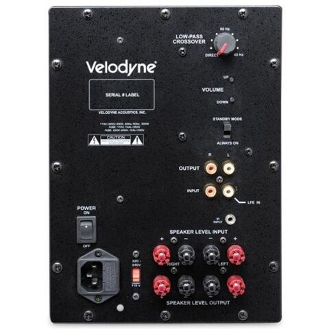

Olyankor mivel kötik össze a SUB-ot, hogyha a subon L R csati van, az erősítőn pedig PreSub. Milyen hátránnyal jár ez?
#52221184
Aha, erre gondoltam én is.
Tehát: Normál esetben,ha zenét hallgatok a sztereon, és úgy gondolom,hogy kell,akkor arra kötöm a SUB-ot.
Ha meg néha megnézek egy filmet,akkor átkötöm a AV-re,hogy a teljes SUB sávot tudja játszani.
A frontok meg ettől függetlenül mehetnek az AV Pre Out-ról a sztereoba.
Na,egyenlőre marad a sztereo,aztán ha jön a rossz idő,majd ráérek kísérletezgetni. Bár ahogy néztem,elég "nagyok" azok az AV erősítők,amik rendelkeznek PreOut kimenettel.

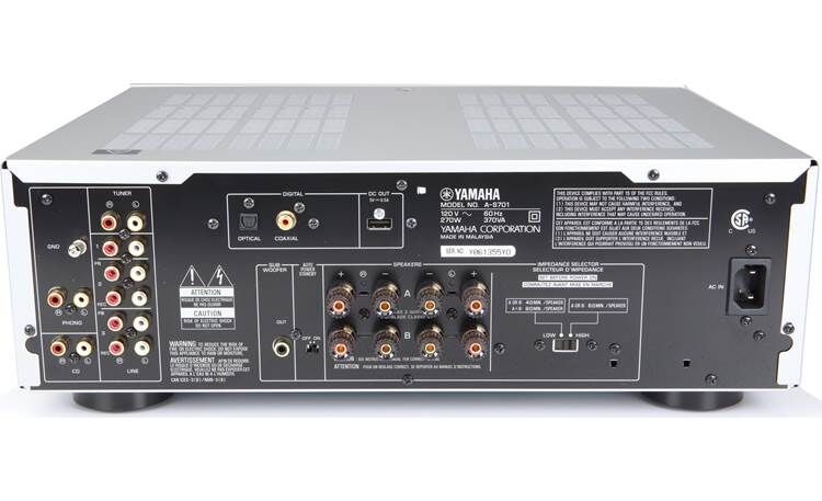

Mivel a sztereó erősítődnek van szubkimenete, ahhoz is csatlakoztathatnád a mélynyomót, de akkor a házimozi hang értékelhetetlen lesz. Ha az AVR-hez csatlakozik, akkor sztereó üzemmódban nem lesz annyi mélyhangod, mint most. Ugyanis a lejátszót közvetlenül a kétcsatornás erősítőbe kell kötni, zenehallgatáskor az AVR-t be sem kell kapcsolni.

Igazából a lényeg,hogy olyan házimozi erősítő kell nekem, hogy a frontokat át tudjam küldeni róla a sztereo erősítőmre.
Gondolom olyat keressek,amin van "Pre Out front, Left- Right".
Még egy kérdés: A házimozi erősítő SUB kimenetre ha kötöm a SUB-ot,akkor az egész 5.1 hang(legyen az front-center-surr.) mélyhangjait kapom belőle.
De ha a SUB-ot a sztereo erősítőre kötöm, akkor csak a front SUB "hangjait" adja.
Jól gondolom? Vagy nem, de az biztos? -

Kigondoltam valamit:
Adva van egy jó sztereo erősítő,SUB kimenettel.
Van egy pár álló hangfalam, DIY, frontnak.
Van egy pár polcsugárzóm,DIY,hátsóknak.
Van egy középszintű Mission Centerem is, és egy jófajta SUB.
90 %-ban csak zenét hallgatok, de Pc-ről lehet megnéznék egy jó filmet,vagy sorozatot is.
Max DTS, ami kell, ennél feljebb már nem.
Szóval milyen készüléket vegyek, amiről a frontokat átküldeném a sztereo erősítőre,és a többi meg menne a házimozi erősítőről?
Ilyenkor a SUB-nak a házimozi erősítőre kell hogy legyen kötve, vagy maradhat a sztereo erősítőn? -

Sziasztok! Egy elég balga kérdéssel fordulnél hozzátok:
A lenti erősítővel szeretném összekötni a hangfalaimat vagyis a sub jelenti a problémámat, nem tudom hova kössem be milyen megoldással, vettem egy rca átalakítót de azzal se tudtam hangra bírni, lehet hogy az se jó megoldás, azt is mellékelem… Válaszokat előre is köszönöm
