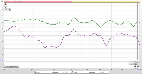

Hallgatni szoktam a rendszert, közben nincs időm és kedvem a mérési eredményeket lesegetni.
Tesztelnem kellene az SVS PB-1000 Pro-t, de annyira nem szívesen hallgatok reflexes szubládát, hogy erősen gondolkozom, elvállaljam-e. Ha igen, azt csakis azért fogom tenni, hogy megtapasztaljam a különbségeket az SB-hez képest. -
Tamoo
Túlárazott szubokat nem veszek, így nem volt még nálam ilyen.
Biztos szót használtam, mert a nagyobb hangnyomáson kívül biztos hogy gyorsabb is és biztos hogy alsóbb frekiken is jobb.
Nem tudom mennyire sikerült jól/rosszul a beállításod, mivel nincs róla ellenőrző mérésed. -
BBéci
legenda
Tapasztalatom szerint jobb. Teszteltem, használtam őket, te viszont, ha jól tudom, még nem vittél haza SB-2000 Pro-t, mégis a biztos szót használtad. Nem óriási a különbség, de ahhoz pont elegendő, hogy lemondjak a valóban mindent elsöprő, lenyűgöző hangnyomásról más pozitívumok miatt. Ízlés dolga.
Nem beállítatlanul, mert az SVS-nek van parametrikus EQ-ja, amit hangnyomásmérővel közel egy órán át állítgattam, valamint mindkettőt Audyssey is támogatta. Jó a SubEQ HT, ezt az Audioholics-on is elismerik. -
