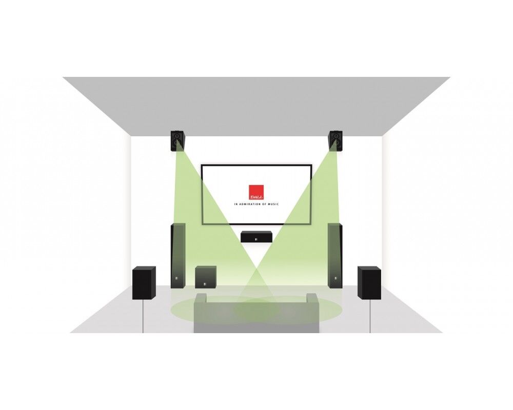

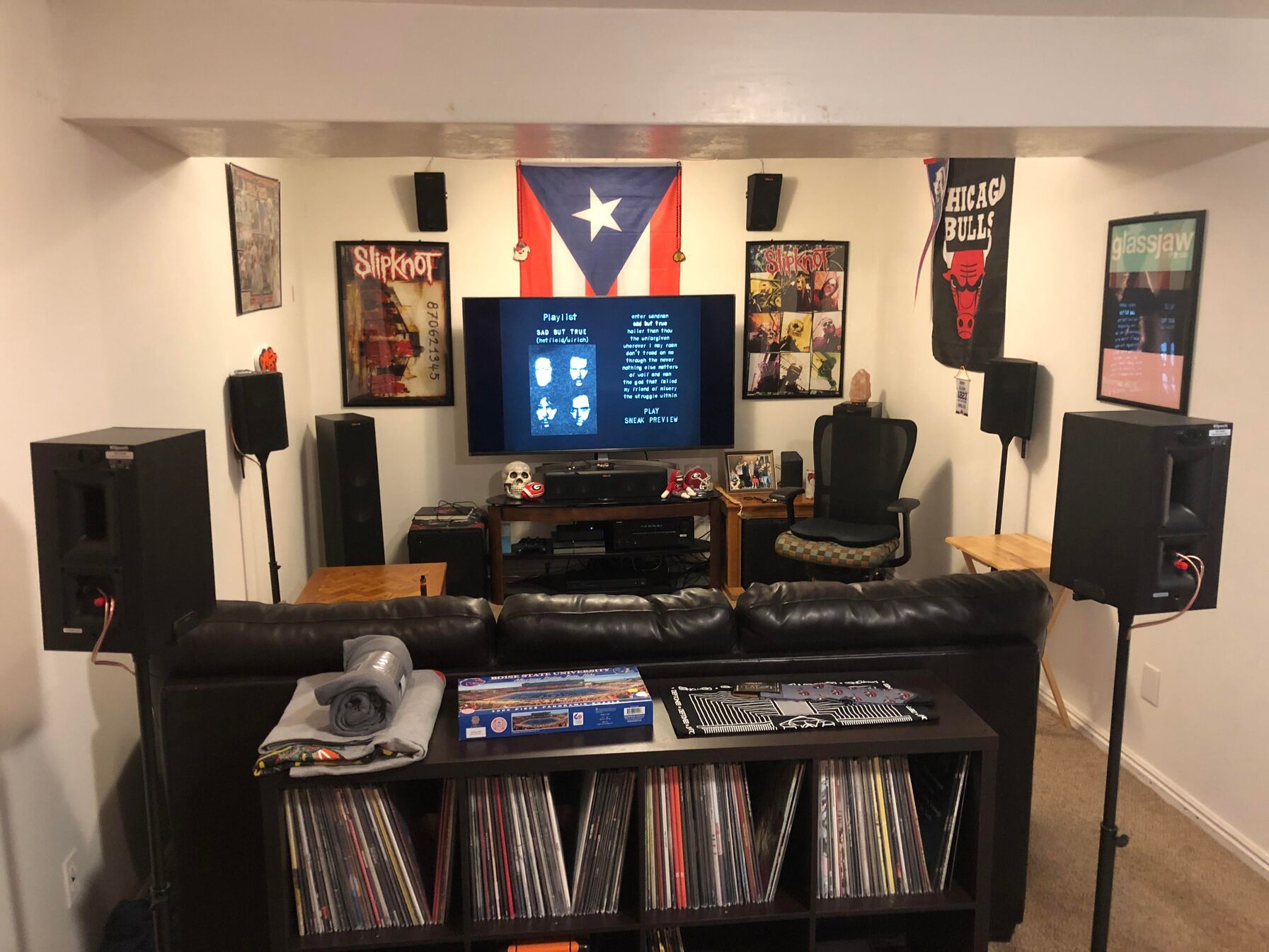

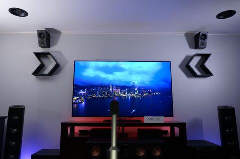

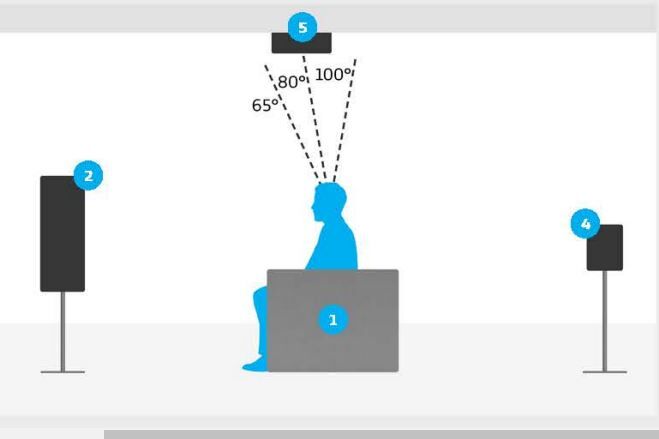

Sajnos nem ideális a nappalim a házimozihoz. A kanapé amin ülünk teljesen a falhoz van tolva, szinte a fejem felett vannak( oldalt állványon fejmagasság fölött valamivel) a hátsó surroundok, oda sajnos nem tudnám tenni az atmost. A dali oldalán láttam ezt a megoldást vázlatosan, több fórumozótól is olvastam, hogy így tették fel. szerintük jól szól, jobb hatást nyújt mint ha a front tetején lenne és pattanva érne a hang. fene tudja.de akkor meg minek vegyek drága atmos sugárzót?
A Spektor polc 45- 50 K körül megvehető, Alteco meg nem igazán van fent
Arra gondoltam, hogy elérjem ezt a hatást :
tennék fel ilyeneket.: [link] vagy valami igényesebbet. és így megdönteném, már ha nincs közte igazán különbség. nem gazán látom hogy lenne a formán kívül specialitása azoknak a sugárzóknak a sima polcsugárzókhoz képest, aztán lehet tévedek.
Surroundnak kell nekem amúgy Spektor 2 vagy elég az 1? már mint sima hátsónak, nem Atmosnak. -

Szerintem az ég világon semmi különbség csak függőleges falra szerelés esetén is ,,döntött" pozícióban lesznek a hangszórók, így ,,irányba" állnak, de ezt ha nagyon akarod, akkor polcsugárzóval is meg tudod tenni, viszont ennek a megoldásnak, vagyis, hogy sok-sok méterre előtted ~2.5m magasságban van a hangszóró szerintem nem sok értelme van atmos szempontjából. 1 fokkal lehet jobb mintha a front tetején lenne és úgy pattogna a menyóról a hang, de akkor már jó eséllyel sokkal jobban jársz ha maradsz az 5.1-nél és a talán jóval közelebbi surround-okat rakod a hallgatási pozíció fölé 50-100cm-el majd azokat megdöntöd. 2db hangsugárzó/doboz esetén dolby ajánlása alapján valahogy így kellene kinéznie az 5.1.2-nek [link] és szerintem a ,,valódi" atmos-nak csak így van létjogosultsága (volt pattogós atmosom, de nem dobtam magam hanyatt tőle).
Sokaknak valószínűleg abszolút releváns, de számomra csak az atmos kiépítését követően vált azzá, hogy az ,,atmos" hang alapvetően 5.1 esetén a surround-okba van ,,belepréselve", így ha maradsz ennél, akkor annak a közelsége miatt a leírt megoldással minden bizonnyal jobb eredményt tudsz elérni és még nem kevés pénzt is megspóroltál, vagy ha abszolút cél a .2 kiépítése és nincs lehetőség menyóba szerelt hangsugárzókra, akkor Én a hallgatási pozícióhoz a valószínűleg jóval közelebbi ,,hátsó" falfelületben gondolkoznék egy komolyabb döntéssel -

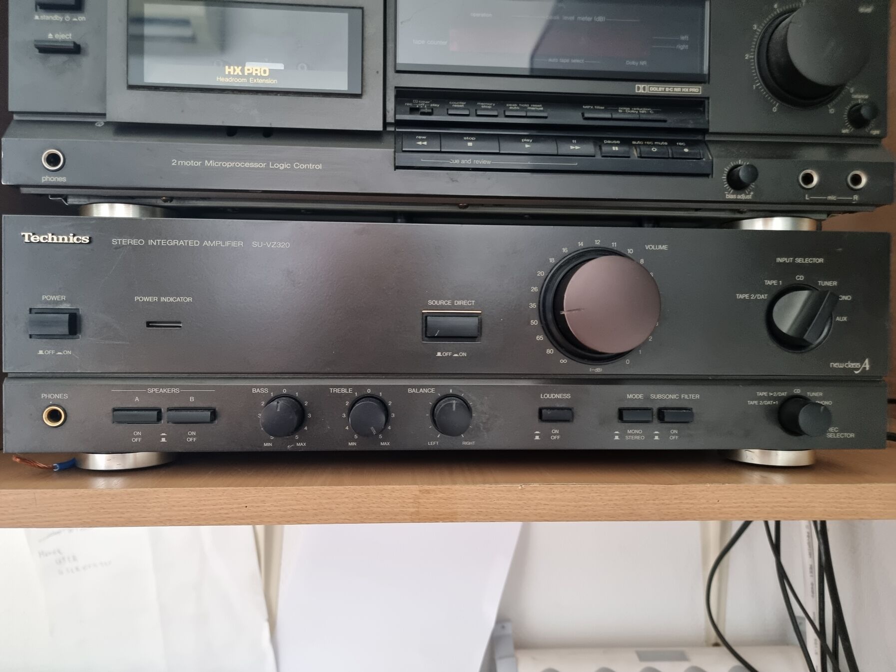

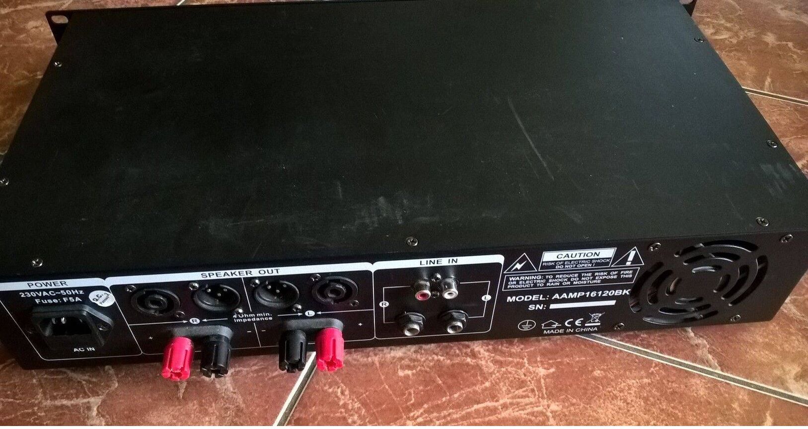

az után érdeklődök, hogy egy ismerőstől kaphatnék nagyon baráti áron egy végfokot.
az én erősitöm hátoldala ilyen:
össze lehet kötni a kettőt?
a terv: kaptam egy autós mélyládát ami ugyebár nem aktív, és azt szeretném rákötni erre a vég fokra.
már ha van értelme.
ha megéri.
mi a véleményetek, illetve mi a megoldás? -

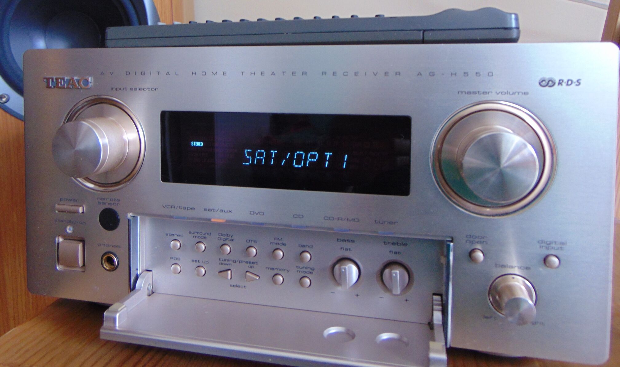

Házimozi erősítőt keresnék. Kis méretűt, hangminősége legyen az átlag felett. Tudom ezek csak régiek, vagy az újak közül csak nagyon drága kategóriába vannak, de hátha lenne valakinek tapasztalata valamelyikkel. Csak a HDMI lenne fontos, egyébb hálózati stb. funkciók nem. Csak 5.0 lenne.

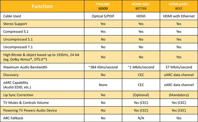

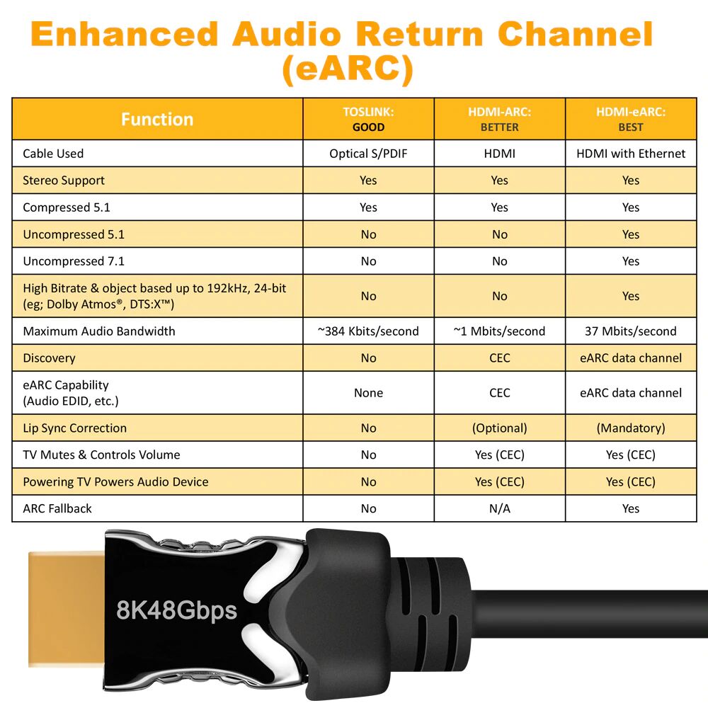

Az eARC hasznos fejlesztés, de hangminőségben nem jelent előrelépést a régi ARC-hez képest. Ne vegyük ide a veszteségmentes formátumok által adott pluszt!
Ahogy már "elhangzott", a tévén átvezetés egyértelműen rontja a jel hangminőségét. Aki ezt nem veszi észre, az szerencsés ember, annak tök mindegy, hogy mit hallgat, olcsón megússza az egészet. -
