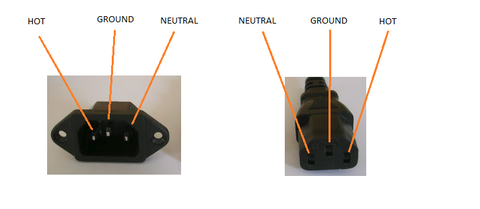

Atomgeszi #65196 üzenetére
Ahogy írták is, mindig baloldal a fázis. Bármilyen is a csatlakozó.
Én is csak pár éve tudom,hogy ez azért van, mer annó mikor megállapították, akkor figyelembe vették azt,hogy az emberek többnyire jobbkezesek,és a gyerekek mikor belepiszkálnak a konektorba( vagy szöget dugnak bele), azt jobb kézzel teszik. -
