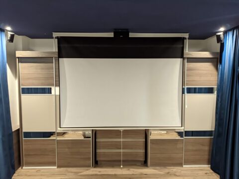

Később, majd majd valamikor egy nagyobb vásznat szeretnék, a jelenlegi az 106". De az egyelőre marad.. most a hangsugárzók fejlesztését szeretném egy jobb szintre hozni.
A gondom, hogy a vászon nem hangáteresztő, tehát mögötte a center nem lehet. A frontok azért is kerültek egy magasságba a centerrel, mert így legalább az egyvonaluk stimmel.Néztem ezeket a Klipsch polcsugárzókat, de az 40 cm magas, nekem meg 38 cm helyem van a szekrény tetején.
Itt hova és milyen front és center sugárzókat tudtok elképzelni?
Az erősítő jobb oldalt van, oldalt. De hátul. Kb ahol a jobbos hátsó hangfal van. Ott vannak a konzolok, és a notebook is. Jobb oldalról irányítom a bázist. A projektor meg hát az ágy fölött közvetlen kb 3.3 méterre a vászontól.
A két gardrób napi szinten van használva, tehát valami olyan megoldás kell, ami nem annyira korlátozza le a használatot.

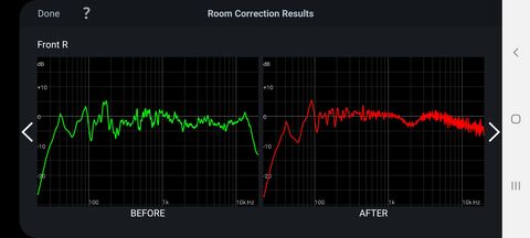

Így, ha nem akarom, hogy a szomszéd megverjen, akkor állítsam be a csatornákat egyenként 79dB-es hangnyomásra, a szubbasszust legfeljebb 82dB-re és így is bőven meglesz a "szobahangerő".
Ez ezért egy hangmérnöktől jó nagy ökörség, már ha az volt persze... Ha a szomszédot zavarja a hangerő, akkor lejjebb kell tekerni a hangerőt.
Az általános beállítás pedig az ezer éves referencia szint alapján, 105 dB (L,C,R és SR) és +10 dB az LFE csatornára. Nyilván mivel ez túl hangos és sok otthoni eszköz nem is tudja, az AVR-ek többsége -30 dB-es mérőjellel 75 dB-re állít. Egyéni ízlés szerint a C és SR dobozokat 2-3 dB-el lehet növelni. -
Mikisys
mr. bryan #64141 üzenetére
Nem ismerem ezt a "REW" mérést.
Én különálló hangnyomásmérővel néztem a jelszinteket, lineárisan, az ülő ember fejmagasságában ott, ahol nézem a filmet. Rózsaszín-zajjal mérve.
A 79dB-es értéket, digitális filmhang esetén, egy hangmérnök javasolta még Amerikában, mert gondoljam meg, mondta: Ha minden csatorna egyszerre szól, akkor már jóval hangosabbnak tűnik. Így, ha nem akarom, hogy a szomszéd megverjen, akkor állítsam be a csatornákat egyenként 79dB-es hangnyomásra, a szubbasszust legfeljebb 82dB-re és így is bőven meglesz a "szobahangerő". (Persze, van aki sokkal hangosabban szeret filmet nézni, zenét hallgatni, de akkor kevesebb a tartalék hangerő.)
Hmm, ezt persze filmje válogatja, a szinkronos filmeknél följebb kell venni a hangerőt, az eredeti hangúakat néha még lejjebb kell vinni. A reklámoknál pedig némítok!
Költözés után lehetőleg azonos hangsugárzókat vegyél majd a leendő helyre, a Bronz 100 mellé.Üdv!

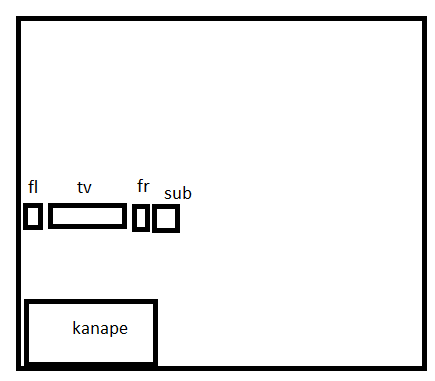

Megprobalok sorban valaszolni amire tudok.Van par felreertes, ezert vazolom az alapfelallast.

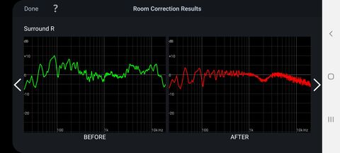

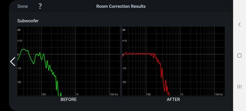

Van egy 2.1 rendszer: ma bronze 100 frontok, dali concept sub, denon x2000. Eleg szereny, de ez az elso rendszerem, egyelore elegedett vagyok vele, kesobb talan meg centert veszek hozza.
Az ido 90%-aban netflix megy a tv-rol arc-on keresztul, es ezt igy is szeretnem hagyni a baratnom miatt, nagyon kenyelmes. Az arc-os bemeneten be van kapcsolva es be van merve a multeq xt. Elegedett vagyok a hangjaval.
Pc-n szerettem volna a filmeket eq-val kiprobalni, ezert vettem a mikrofont.A problema, hogy eq eseten ki kene kapcsolni az erositoben a crossovert, a szinteket egyre venni, tavolsagokat nullazni, stb. Ez nalam nem lehetseges, mert nem lehet bemenetenkent allitani ezeket, igy elrontana az arc-rol jovo netflix hangokat. Remenyeim szerint az eq rarakja a maga keslelteteset, szintjeit, stb, hogy negalja az erosito "rossz" beallitasait.
A 79 illetve 82 dB hogy jon ki pontosan? REW-ben merek, csak siman nezzem az spl metert C sulyozva?
A szobarol - tudom hogy nagyjabol a letezo legszarabb poziban van a rendszer, par honap mulva tervezek koltozni, addig sajnos marad ez. Tobb penzt nem tervezek egyelore beleolni(#64140) I'am Dony
Igen, szerintem igazad lehet, valoszinuleg tenyleg csak visszaveszi a cavern a subot. Arra gondoltam, hogy megjelolom hol van most a sub hangereje, lecsavarom, merek egy uj eq gorbet, aztan felcsavarom. Igy nem fogja visszavenni annyira a cavern, es meres utan visszacsavarva hangosabb lesz.Egyelore meg probalok jatszani a cavern + sajat target curve komboval, hatha kijon valami ertelmes, de ha nem, akkor mindenkepp irok, koszonom

Nagy gondok nincsenek nálad egyáltalán, sőt... és nyilván javított az EQ, de mégis azt gondolom, hogy nem annyira kiemelés volt az inkább alaból is hangosabbra tekert szub, amit visszavett a Cavern - amellett, hogy simított is rajta. Viszont így is kevésnek érzed ezt a tartományt. Milyen szubod van egyébként, mekkora területre?
A görbe nekem nem tetszik, bár ízlések és pofonok, de ahogy írod neked sem. Amire így a leírásodból szükséged van az a tipikus és jól bevált Harman görbe egy kb. - 8as lejtéssel. Ezt úgy képzeld el, hogy a szub tartomány feljebb van húzva 5-6 dB-el és 1000 Hz-től a 20 KHz-ig lejt tovább, -2/-3 dB-t. Ez megadja az ütést alul és hosszú távon sem válik fárasztóvá a magasabb tartomány. Dinamikus, életteli érzetet ad, ha lehet így fogalmazni. Az alábbi ábrára képzeld rá amit leírtam. Ez az alap görbe csak és nem szub, de példának jó...
Ha érdekel a Harman akkor a többit privátban...

Nem jó ez a beállítási sorrend. (Nekem nem tetszik.)
Először meg kéne hajtani a hangsugárzókat egyenként rózsaszín-zajjal, amit elvileg ezek a processzorok (házi-mozi erősítők tudnak) és a frontokat azonos szintre beállítani. Ha jobb beszédérthetőséget szeretnél, akkor a Centert lehet +2, +3dB-el magasabb szintre beállítani. (Ez függ a Center minőségétől, kivitelétől!)
Utána a Surround-csatornákat is kb. azonos hangerőre kell beállítani. A beállítandó hangnyomás mérve el kell, hogy érje csatornánként a 79dB-értéket. A Subwoofert 82dB-re kell állítani, vagy az erősítőn a szintet, vagy magán az (aktív) hangsugárzón a szintet.
Ennek a beállításnak jónak, vagy legalább elfogadhatónak kell lennie. Az erősítőn a magas-hangszínnel be lehet állítani az enyhén eső (ISO-2969) átvitelt, de ez már erősen függ a szoba akusztikai viszonyától, a hangsugárzóktól is.
A szoba akusztikája olyan-amilyen, ezen lényegesen nem tudunk változtatni legfeljebb plusz költségek árán kuszábbá tenni az akusztikai viszonyokat. (Nem kell mindent elhinni, nekem sem. De nálunk azért jó a helyzet, nézd vissza pár hozzászólással előbb.)
Ez a szoba elrendezés minden csak nem optimális, itt drasztikus átrendezés kell, addig semmi értelme beleölni egy csomó pénzt.Üdv!

A room curve +/-3 dB tartományban mozog, és ez látszik is a görbéden, csak nagyon kicsi a függőleges nagyítás. Itt találod a görbéket a Setup fülön, hogy melyik mit is csinál, van bőven basszuskiemelős, de EQ APO-ban is játszhatsz vele, csak adj hozzá egy extra parametric EQ-t a SUB görbe után. Ha van TARGETCURVE fájlod Harman curve-re, azt be tudod tölteni custom-nek. Azért nem integráltam, mert nem akarok jogvédett dolgokat szerepeltetni benne, akkor sem, ha az EU-ban ez amúgy legális.

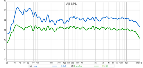

Saughassy

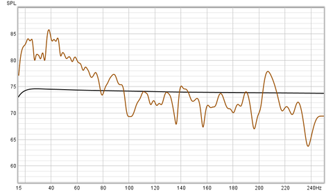

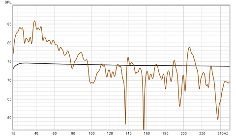

Nekem is megjott az UMIK1 es a sub is. Lesz mit gatyaba razni, ez a hirtelen osszedugott allapot unsmooth:
Es 1/48-ccal is
Van harom ajtom a nappalin, azok nyitasa zarasa erdekesen hangolja a dolgokat, de azok a borzaszto tuskek megmaradnak. Tologatni meg nem maradt idom.
De itt latszik hogy a smoothing mennyire apol es eltakar. -
mr. bryan
1/12 simitas van rajta. Kicsit tenyleg esik a gorbe, de nem valahol 10db tajekan kene esnie 1-20khz kozott?

Milyen simítás van rajta? Csalóka, mert most ugye az átlagolás után azt mutatja hogy semmi, de ez nem igaz.
1/12 vagy 1/6?
Ha mélyen emelnél akkor a szubot tekerd fentebb picit, de ne ess túlzásba szerintem. Amúgy látszik a görbén a csökkenő tendencia, nincs vele baj.#64128mr. bryan:
EQ APO-ban a SUB csatorna jelszintjén is tudsz emelni külön. Vagy csökkents a többin ha a peak gain pirosba menne ha a szubot emeled. -
mr. bryan
gab1ka #64127 üzenetére
Koszi, ez egy jo otlet, a subhoz nem tudok nyulni, mert arc-on kapott tv-s netflixre pont jo a szintje, viszont ha jol emlekszem, akkor a sw levelt inputonkent lehet allitani az erositomon (denon x2000).
Viszont eloszor szerintem a house curve-t kene beloni, es utana allitgatni, nem?
"Amúgy szerintem elég szépen fest nálad még a kalibrálatlan állapot is"
Foleg a szoba kiosztasahoz kepest -
mr. bryan
Nemreg vettem egy umik 1-et (koszi [I'am Dony]
). Csinaltam par merest, es [Tamoo utmutatoja] alapjan kiprobaltam, mire jutok eq szempontbol.
A kek az eredeti gorbe, ami l+sub es r+sub meresek atlaga, a zold pedig a cavern + equalizer apo utani allapot, ugyanugy merve. Szerintem egesz jol rendbe tette, viszont en nem latom rajta a house curve-t... Nagyon minimalisan lejt csak a gorbe. Cavern-ben be volt allitva a room curve.
Illetve nekem kicsit verszegeny hangja van, elbirna egy kis melykiemelest a rendszerem. Valahogy lehet ilyet csinalni a cavern-ben, vagy az equalizer apo-t kene tekergetni?
Mas: 2.1 rendszerem van, erre pedig nem lattam opciot cavern-ben. Vegul 5.1-et valasztottam, es -2ch gombot nyomva leredukaltam 3.1-re, majd exportalas utan toroltem a center csatornat

gubabela
#62435328 #64113 üzenetére
Nem igen tudom máshová helyezni a szoba és a beépített szekrények miatt, annyit tudok csinálni, hogy a jobb front mellől áthelyezem a bal front mellé. Itt kapott javaslatok alapján úgy próbáltam még, hogy én járkáltam a szobában és hallgatóztam, de lényegi változást nem vettem észre, persze kis mértékben halkult vagy hangosodott, de az alap pontatlanság mindenhol megvolt.

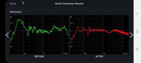

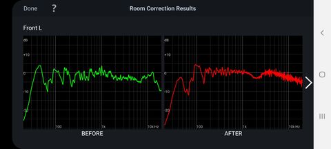

gubabela
Volt egy kis időm próbálgatni a multieq-t, ezeket mérte és módosította
A mélyet lejjebb vettem mérés előtt, most -8dB re tette az audyssey.
Hangzásra egész jó, a térérzet is, de nekem a mély még mindig nem az igazi, nem elég pontos. Még megpróbálom szerkeszteni a target curve-t, meg ha megjött az umik, akkor azzal kimérem rendesen és meglátjuk, de szeintem kelleni fog a minidsp, vagy ha nem akkor csere zártra. -
