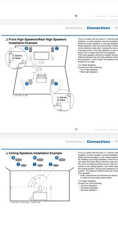

Amiket te linkeltél azok front high sugárzók, nem atmos.
5.1.2-nél én sem láttam még frontok fölött, csak a pattintósat. Vagy közép környékén szokták ajánlani, vagy inkább a hallgatói pozihoz közelebb. A szélesség sem mind1.
Am itt a dolby ajánlása, ami elég szűkszavú. -

Sziasztok! 5.1.2es rendszer esetén. Az atmos hangfalakat hova kell elhelyezni a mennyezetre? Fejed fölé, eléd- mögéd? Illetve a front hangfallal szembeni (vonalón) kell legyen?

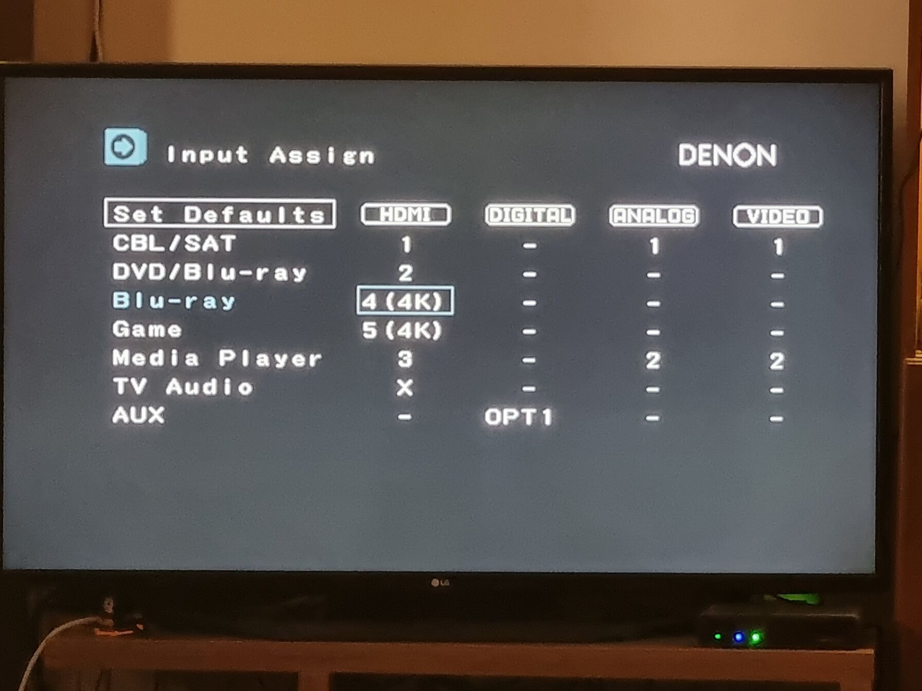

Van egy olyan opció, hogy Digitális TV hangbeállítása, a köv. lehetőségekkel: MPEG, DD, DD+, HE-AAC, Automatikus (ez az aktív). Hankimenetnél:
Egyetlen kimenet:
- TV hangszóró
- Audio kimenet (Optikai/HDMI ARC) --> gondolom ezt kellene használni. Ha ezt választom, előjön 2 opció: Digitális hangkimenet (PCM, vagy Automatikus) és a CEC
- LG Sound Sync (Optikai)
- Vez.fejhallgató
Szimultán hangkimenet:
- TV hangszóró+Audio kimenet (Optikai)
- TV hangszóró+Vez.fejhallgatóErősítőn pedig van egy Input Assign, annak így kell kinéznie?
Tehát ha minden OK így, akkor erősítő AUX-ra állítva, TV-n hang az Audio kimenet (Optikai/HDMI ARC)-ra, akkor elvileg optikán mennie kellene!?
JÓ lenne amúgy a HDMI ARC is, az megy is, csak az idegesít benne, hogy ahhoz kell a CEC, és ha kell ha nem, a TV távja így kapcsolja az erősítőt is.

Nem ismerem pontosan a TV-menüjét, de beállítások-hangbeállítás-digitális sokcsatornás hang-PCM sztereo, sztereo-analóg. Ezeket lehet elvileg a kimenetekre beállítani.
Nyilván a sokcsatornás hang az digitális és az optikai-kimenet opciót kell kiválasztani és OK-nyomni, vagy valahogyan menteni ezt a beállítást. Az erősítő a 7.2-es új verzió?
Annak a hátulján van optikai bemenet, oda van írva, hogy TV-in, tehát a TV digitális hangját ide kell csatlakoztatni egy jó minőségű optikai kábellel. A kábel-dugóját ütközésig be kell tolni. (Persze előbb a dugókat ki kell venni és eltenni.) Az erősítőn a TV-1 optikai bemenetet kell kiválasztani és ha más egyéb rendben van, akkor kell lennie digitális sokcsatornás hangnak.
Ha nem sikerül, akkor hívj egy szakembert, aki ott helyben tud segíteni.Üdv!

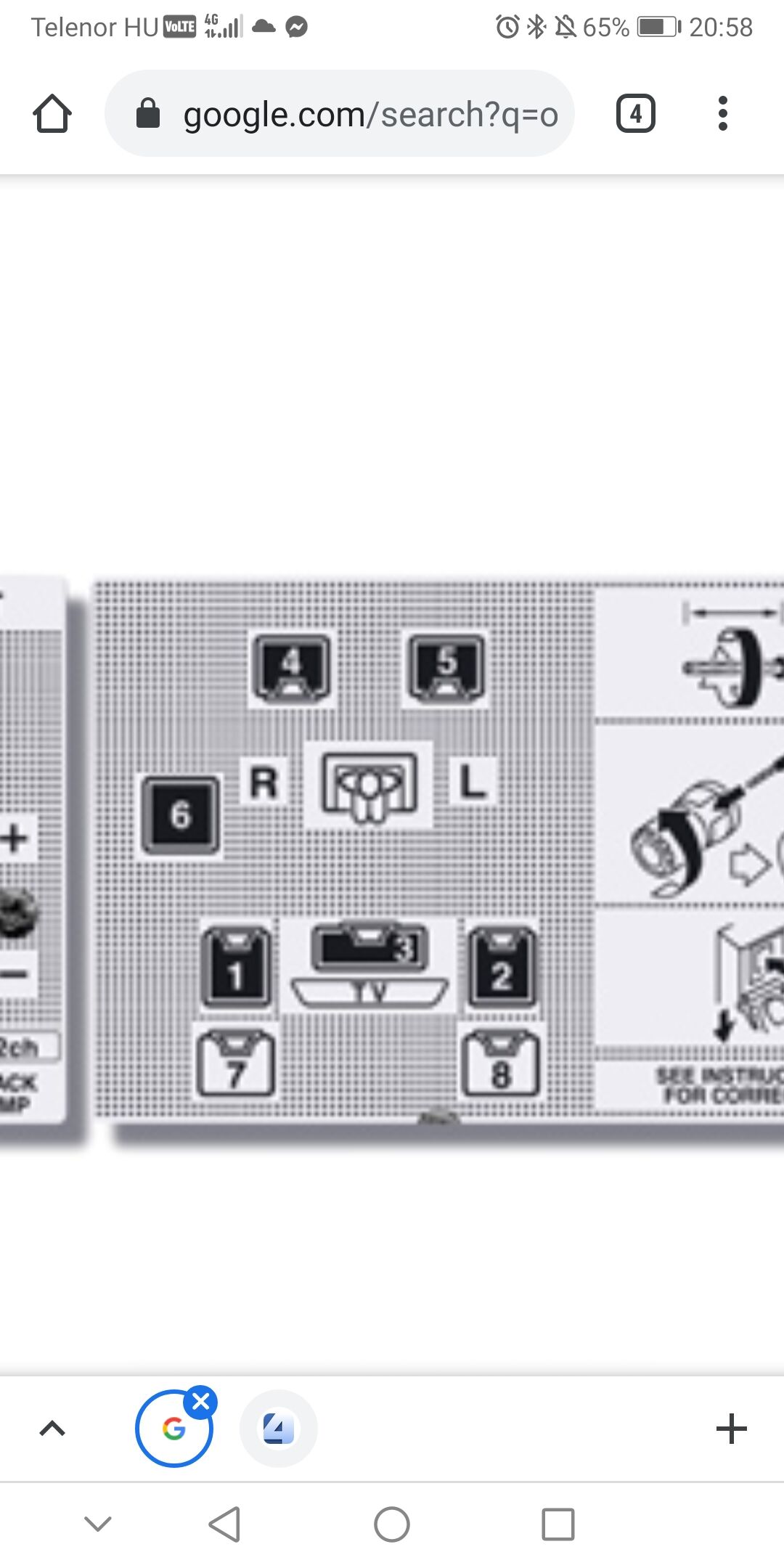

Pár hete sikerült beszerezzek egy atmos sugárzó párt a Denon AVR-X1500H erősítőmhöz, be lettek állítva a hangfalak de szerintem nem úgy mutatja az "info"-ra nyomva ahogy a valóságban is van, mert az atmos nekem a frontokra van téve nem a falra.
Vagy jól van így? [kép] -

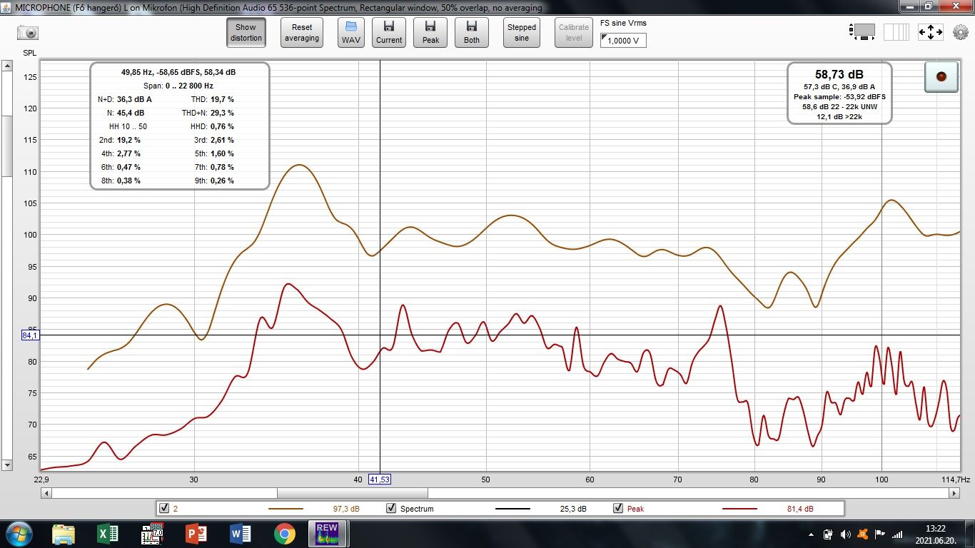

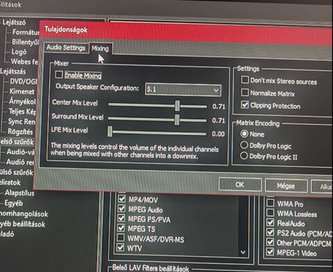

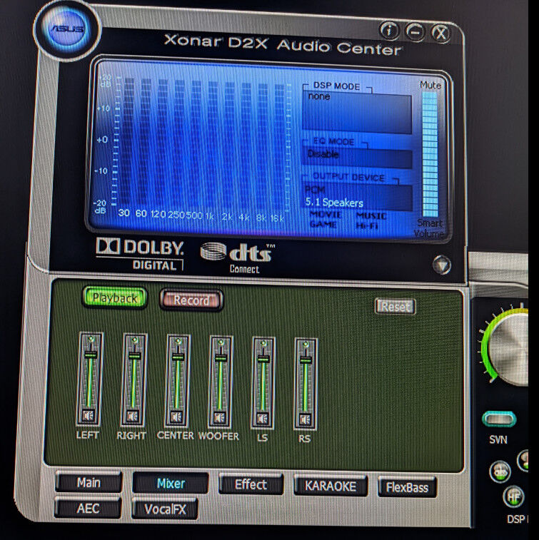

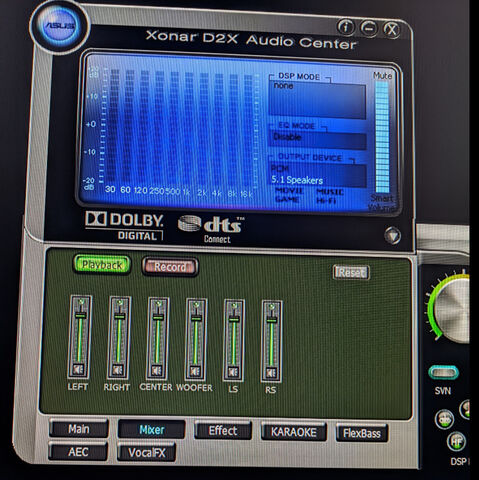

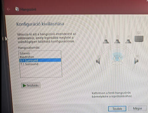

Összeállt a rendszer, maradt néhány szoftveres kérdés a láncban. Most, hogy nincs bitstream és nem az AVR kezeli a 7.1-ről 5.1 mixet, ennek a beállítása, hogy a legjobb?
Windows mixerben 5.1 kimenet beállítás, vagy az MPC-ben is be kellene kapcsolni?
És a végére a D2X-ben van egy mixer level, ami alapértelmezetten 76%-on áll mind a 6 csatornán, ehhez nyúljak? Ha emelem 100-ra, jelentősen növekszik a hangerő. Ő az:
A végére maradt Tamoo leírásából, hogy a kezdeti lépésekkor tegyük nullára a hangdoboz távolságokat. 0,1m a legkisebb a PIO menüjében, ha jól értelmezem a késleltetéshez mérés után sem nyúlunk, mert a Cavern fogja kezelni a távolságokat?
Ehhez kapcsolódóan a CH level-hez se nyúljak, vagy azt belőjem már mérés előtt?
fucsaj
Csináltam méréseket. A frekvenciamenet elég csúnya az irreguláris nappali miatt, de ~100dB volt az, ahol már erősen elkezdett ugrálni a mélynyomó -> felső függvény (habár hozta a +3dB outot a +3dB in-re).
Hozzámértem RTA-val egy mélyhangsúlyos filmrészletet, ahogy én szeretem, ott ~85dB az átlag -> alsó függvény.
Ezek alapján akkor elég ez a teljesítmény nekem (azért a 32Hz letörés zavaró).
Köszi a segítséget!

fucsaj
VoidXs #63503 üzenetére
Köszi, azt hiszem értem.
A gain-el arra gondoltam, hogy ha Audyssey félállású gain mellett -1dB-re kalibrálta be a sub-ot, akkor lennie kell elég tartaléknak benne a csúcsokat kitolni. De ha jól értem, akkor ez azért nem ad elégséges infót, mert nem tudni, hány dB-t fog tudni az Audyssey-hoz használt kalibrálóhang erősségén felül a sub.Tehát ráadok pl 5dB-enként növelt jelet, majd figyelem a visszamért értékeket a kanapéból, és ha 5dB emelésre <5dB spl növekedést látok, ott a limit. Ha ennél erősebb hatást akarok, akkor kell nagyobb láda.
Helyes a gondolatmenet?p.s. remélem modern sub-okban van védelem és nem tudom szétküldeni a teszt közben.
VoidXs
Dictator^ #63499 üzenetére
Nem érdemes, hacsak nem egy cérnavékony korrodált kábelről beszélünk. A banándugó pedig attól függ, hogy gyakran cserélnéd-e, kényelmi és esztétikai előnyöket nyújt csak.
#63501 fucsaj: Az az objektív módja, ha különböző hangerőszinteken méred, és egymáson megjeleníted, pl. így:
A példán láthatod is, hogy az utolsó lépés már elérte a limitert. Állítsd a legnagyobb stabil szintre, és ha az a hangerő tetszik, akkor neked megfelel. A gain semmit nem jelent a maximális kimenet szempontjából, például gondolnak arra, hogy alacsony a bemeneti jel (akár mikrofon), amit az egekbe kellhet erősíteni.
Quetz
fucsaj #63501 üzenetére
1. Az SPL és torzítás mérése adhat támpontot
2. Az egy dolog, hogy mondjuk eléred a THX-es 115dB-t, de mik a személyes preferenciák? Én vigyorgok amikor felszáll a batwing 115dB-vel, de lehet, hogy más azt mondja: soha többet.A potméter állása nem jelent semmit, azzal a beépített végfok érzékenységét szabályozod.
fucsaj
Van objektív mód megállapítani, hogy egy sub elég “erős”-e az adott szobába?
Gondolok itt pl
1, spl mérésre adott frekvenciasávban
2, ha gain 12 óránál van és audyssey -1dB-re kalibràlta a sub-ot, az jelezheti azt, hogy bőven elég a teljesítmény?Milyen egyéb faktorokat lehet figyelembe venni?
