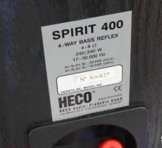

Taltos0711 #64780 üzenetére
17 hertztől indulnak? Pontosan miféle hangdobozokról van szó?
VoidXs
skippper #64781 üzenetére
A large gyártótól függően két dolgot jelenthet, az egyik, amit te írtál, de van, ahol csak a vágás meredeksége. Ilyen esetekben a crossovert lehet off-ra tenni, ha ez az igény. Akkor javasolt crossover helyett így használni, ha így jobban oszlik el a teljesítmény (mert gyenge a sub) vagy a front drasztikusan jobb hangú mélyeket ad a subnál (tipikusan a Focal és HECO családjai ilyenek).

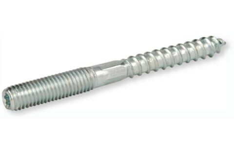

#64764 Buribuci : Arra próbálj figyelni, ha nincs lehetőséged állványt használni, akkor olyan megoldást válassz, amivel döntheted, forgathatod a surround részt legalább, de a legoptimálisabb lenne ha a frontokat is tudnád.Ez a csavar nem tudom mi pontosan, de nem tűnik túl rugalmasnak. Sokat lehet játszani a beforgatás mértékével, nem túl szerencsés ha nagyon fix az elrendezés, mert a buborékból lehet hogy sokat elvesz.
#54655232
skippper #64763 üzenetére
Köszi. Valahogy én is így érzem. És lehet a 8 ezres falikonzolokat is kiváltom egy ilyennel. Úgy sem fog látszódni a hátulja és az egész megvan egy ezresből az 56ezer helyett.
Lehet egy kicsit jobban átviszi majd a rezgést a falra, de nem fog ez annyira dübörögni, hogy kiperegjen a tipli a falból, plafonból. -
